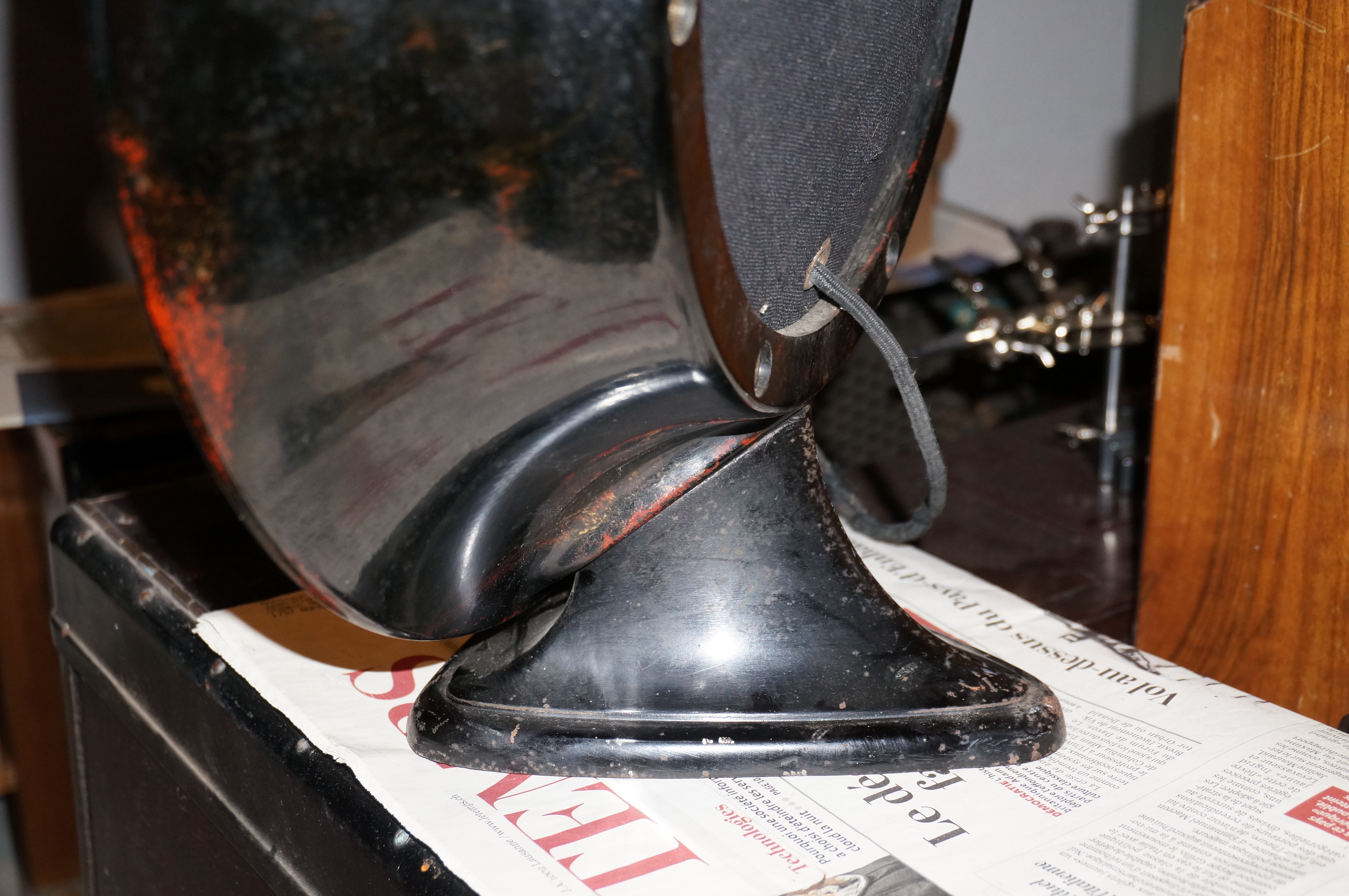

J’ai trouvé la semaine passée un superbe haut-parleur Philips 2007 dit « plat à barbe » donc j’adore le design.
Je me suis dit qu’il irait très bien au milieu du salon tout seul sur un meuble. Mais cela serait encore mieux s’il pouvait chanter de temps en temps. D’où l’idée saugrenue (ou pas) que j’ai eue.
J’aimerai cacher dans le socle du haut-parleur un ampli bluetooth de manière à envoyer depuis une tablette ou un téléphone de la musique ou un programme radio.

L’idéal serai de cacher tout cela dans le pied du haut-parleur où il y a un peu de place mais pas beaucoup

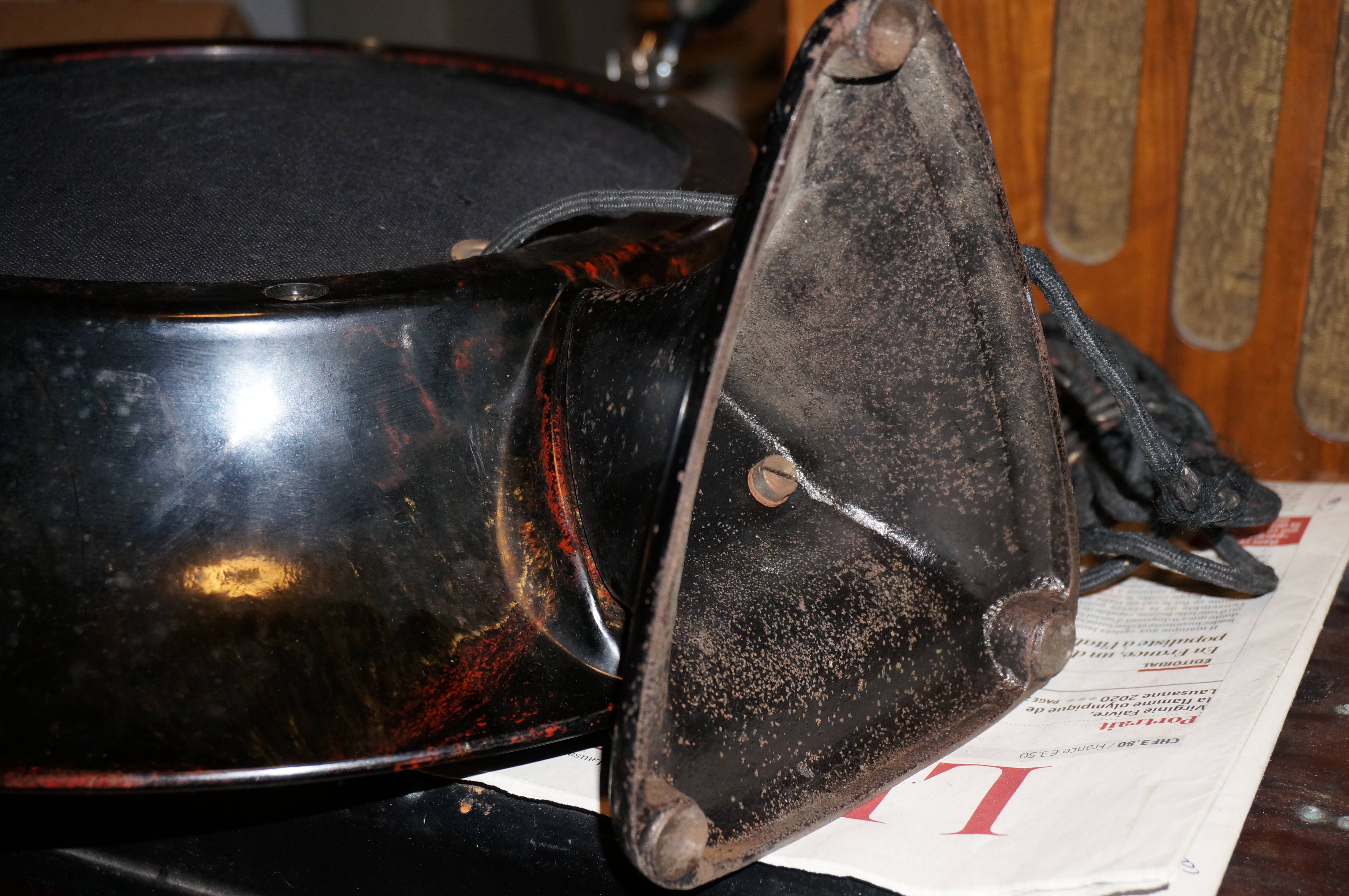

Je vous mets également quelques photos du socle.

  • Je ne monterais pas l’électronique dans le pied : peu de place, percements, … et la suppression du câble d’origine du haut-parleur. Vous ne savez pas loger ces modules dans un petit coffret séparé et relier le HP par son câble d’origine ?

Je vois que j’ai oublié de préciser qu’il est hors de question de modifier ce haut-parleur, d’y faire des trous ou des modifications quelconques dans son socle.

Pour Jeff28 et slouptoouut : Effectivement j’ai aussi réfléchi à faire un dispositif externe et à alimenter le plat à barbe par son câble d’origine. Mais j’ai au départ mis la barre plus haute en espérant réussir à intégrer tout le montage sous le socle. Cela n’empêche pas d’utiliser le câble d’origine pour alimenter le système en énergie. Un petit câble discret pourrait repartir de sous le socle, par l’extérieur, vers la bobine du haut-parleur.
Maintenant avec le recul et vos explications je pense qu’il va être difficile de mettre à la fois l’ampli et le transfo d’impédance sous le socle …
