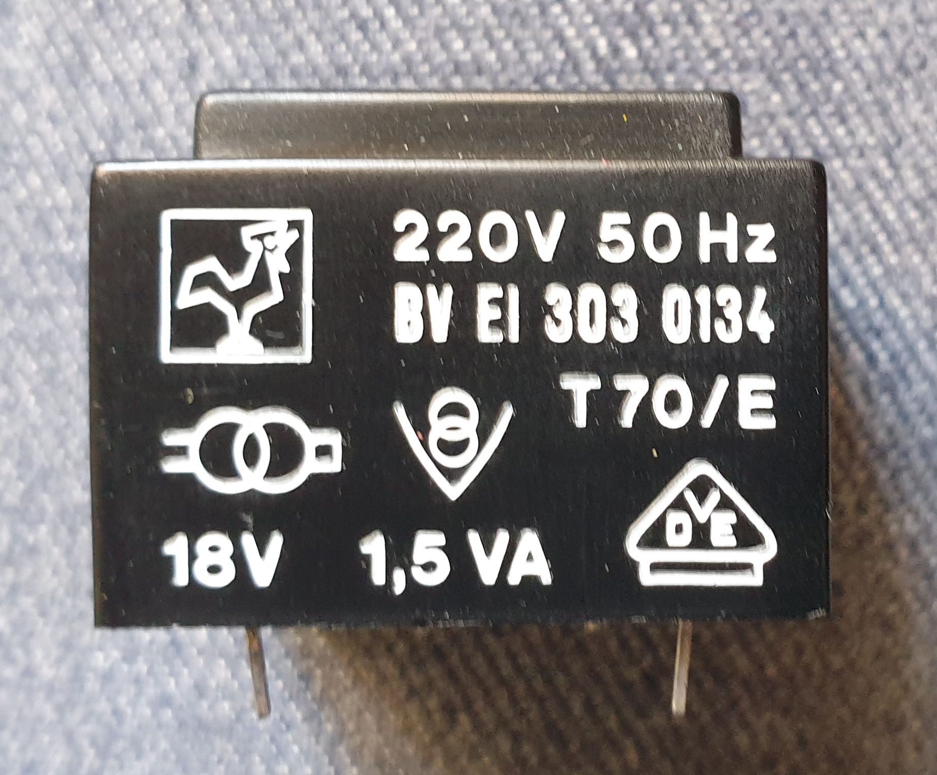

S’il n’y a pas de courant continu dans le transfo il peut etre tres petit, un 1 a 2W sans problème de saturation de self et d’entrefer cela fait un truc de 3 * 3 * 3 cm
un petit transfo 220V > 12 ou 15V fait un tres bon adaptateur d’impedance 8 ohms > 2000 ohms
assurez vous simplement que l’ampli sortant sur 8 ohms a bien une sortie DC nulle sans cela mette un 500µ ou plus en liaison

En transfo secteur j’ai cela :
J’en ai récupéré 5 neufs il y a peu, qui partaient à la benne …
On approche du but.
Quelle dimension a ton transfo Henri-Louis ?

Radiolo je crois que tu as fini de me convaincre que la solution avec transfo de sortie est la meilleure des solutions si je veux cacher le tout dans le socle du HP.
Un ampli direct sera vraiment trop gros et demandera de plus une alim conséquente.
Je vais voir avec le transfo préconisé par Henri-Louis qui m’a l’air petit (j’attends encore les dimensions) et un ampli bluetooth de faible puissance.

Salut Jean-Pierre,
Il fait environ trois centimètre de côté, je vais sur Fribourg aujourd’hui je peux te le déposer au passage sur le retour.
