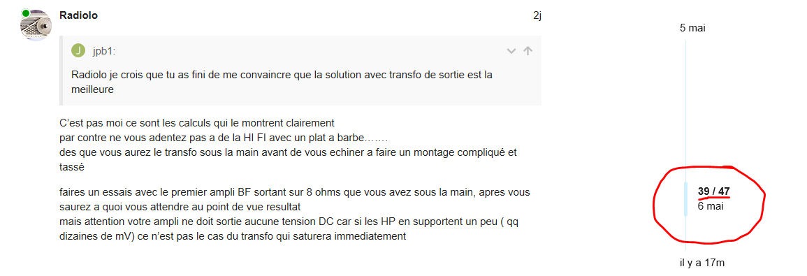

pour les problèmes de liaison ampli transfo voir le post N°39
C’est quoi le post N°39 ?
A droite, vers l’ascenceur, apparait une fraction (ici , du type 48/48)
Remonter avec l’ascenceur jusqu’a ce que le dividende “39” apparaisse …
C’est là, le post 39
a droite de chaque post il y a son N° facile pour le retrouver
OK j’y suis.
