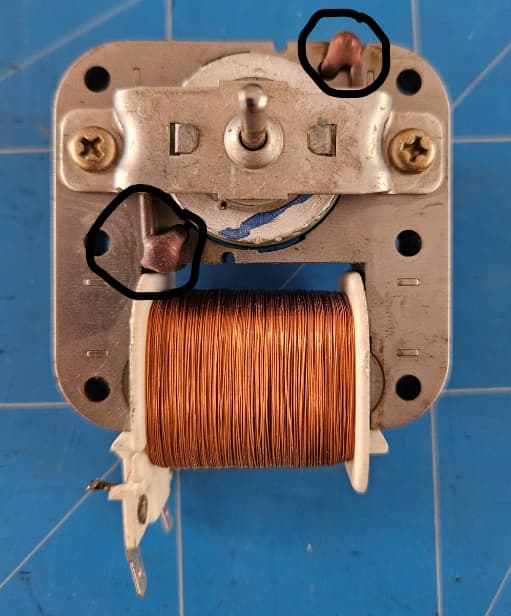

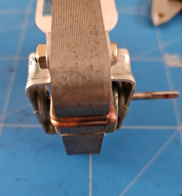

Tout est dans le titre. Paraitrait qu’il ne faut pas court-circuiter les armatures Et pourtant !
Ce moteur est un moteur asynchrone à un seul enroulement, sans condensateur de démarrage, qui ne peut pas démarrer tout seul, et ces court-circuits servent à produire un champ tournant au démarrage : ce sont des spires de Frager …
Un moteur à bague de démarrage (ou moteur à spire de Frager) est un type de moteur asynchrone monophasé.
À l'instar des autres moteurs asynchrones, la partie tournante est un rotor en « cage d'écureuil ». Tout moteur monophasé nécessite la production d'un champ magnétique tournant pour démarrer. Dans les moteurs à bague de démarrage, une partie de chaque pôle est munie d'une bague de cuivre dite « spire de Frager » où des courants induits déphasent (retardent) le flux magnétique dans cette parti...

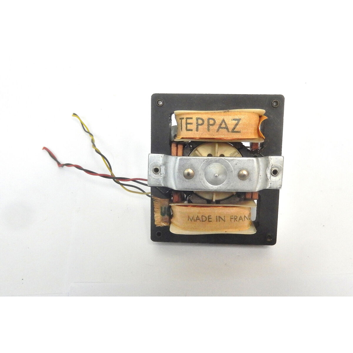

On retrouve ça très souvent sur les moteurs de tourne disques. ci dessous le moteur du fameux Teppaz Oscar. Il a bien 2 enroulements, mais en phase, c’est simplement pour faire du 110 ou 220 V. On retrouve les spires de Frager à 90° des enroulements :
