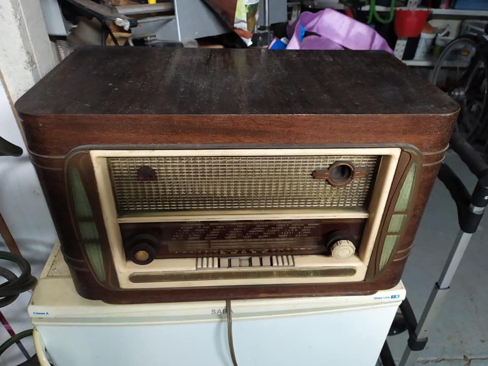

Je suis nouveau sur le forum.J habite pres de dunkerque où j ai déniché ce poste "Le Flandrien " .quelqu un connait il ce modele ?
je desire le restaurer , un plan serait le bien venu …

Je pense qu’ on va trouver look connu !
En plus il y a un logo de l’autre côté de l’ oeil à mettre en photo SVP !
Et aussi une photo de dos , avec son carton de protection ( s’ il a encore ) et du chassis .
Et je dirais 1955+/-1an

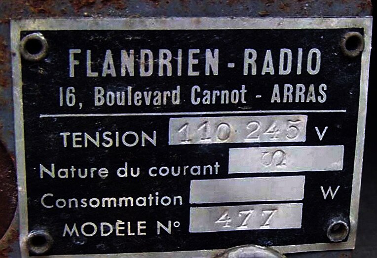

Bsr,
Modèle 477
Le bouton de droite ne doit pas être celui d’origine
Le N° doit être sur la plaque d’identification châssis
effectivement
marque " Le Flandrien " ( Arras ) , modèle 477, donné pour 1956 ?
Je ne m’ étais pas trompé sur la datation :wink:
pas trouvé au GL
https://www.radiomuseum.org/r/flandrien_477.html

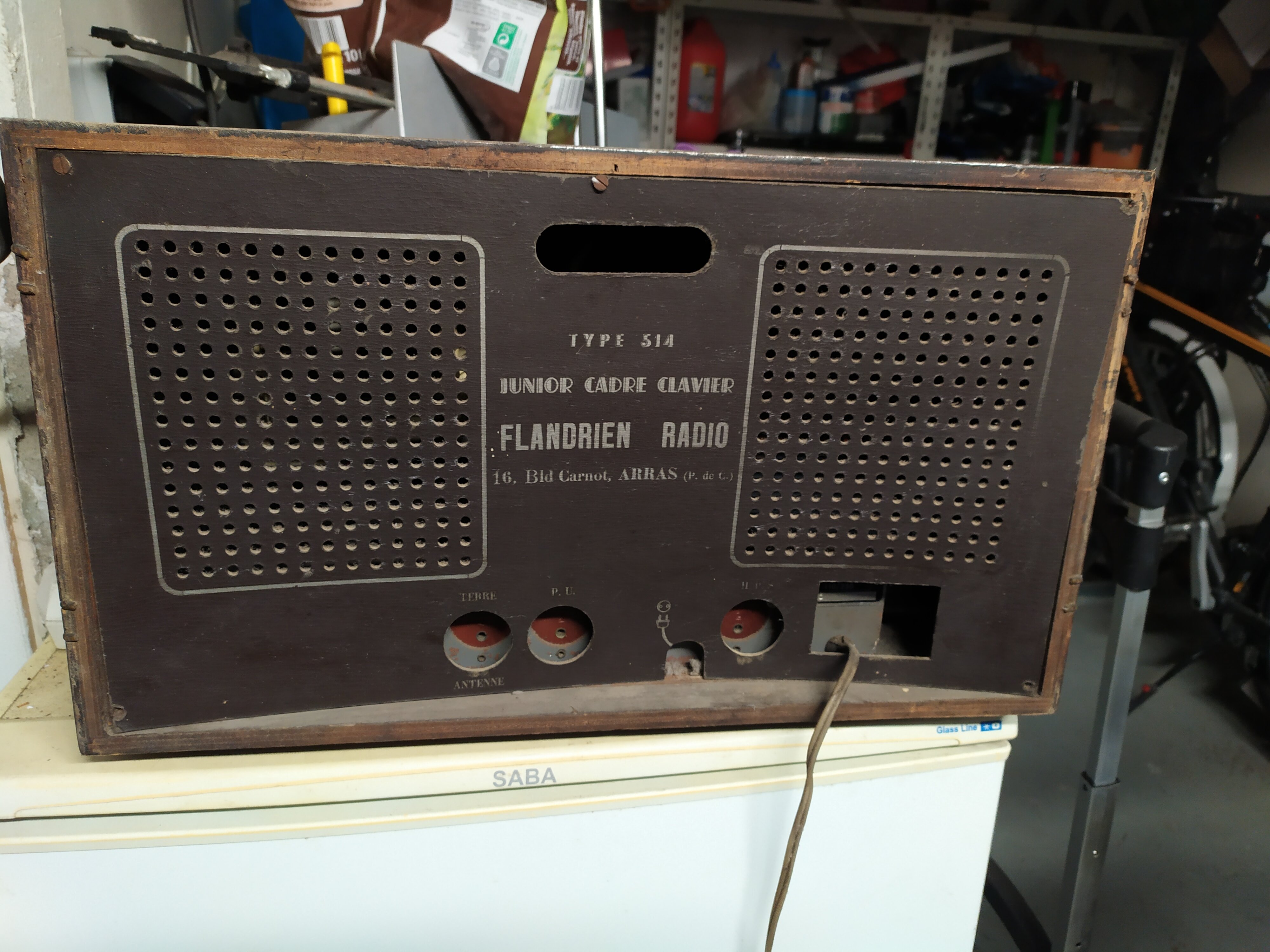

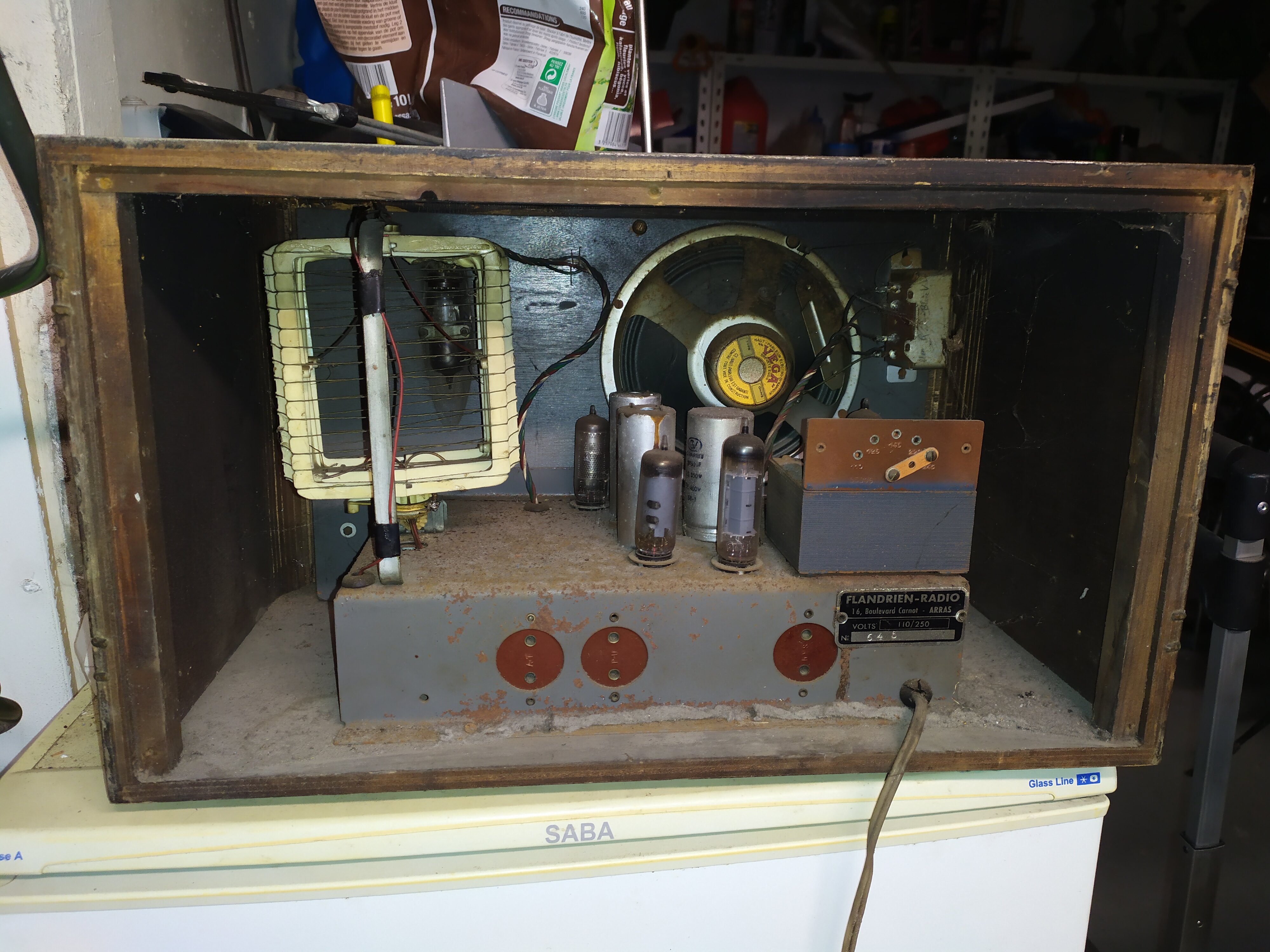

Voici les premieres photos ,j indiquerai prochainement les references des lampes …
La plaque indique « 645 » est ce le modele ou un numero de serie ?
cdlt
Emmanuel

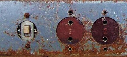

Le N° semble plutôt être celui de série. Celui qui est sur le carton qui devrait être le type ne correspond pas, on lis « 514 ». Les ouvertures vers les différentes prises semble correct, contrairement au carton du modèle présenté sur le site en lien qui a permis d’identifier votre modèle. Sur ce dernier la sérigraphie a d’ailleurs été effacée. Dans tous les cas cela permet de savoir qu’il existe un « 514 » non répertorié :hugs:
bonjour
Oui , bien étrange ! il faut chercher l’ éventuelle différence :thinking:
celui de radiomuseum a un petit commutateur au dos du chassis , complètement à gauche , que n’ a pas celui de Romance.
Bonjour Emmanuel,
Bien, le châssis est quasi identique au modèle 477 (comme le coffret), sauf le commutateur antenne/cadre (au moins c’est ce que je pense que c’est!).
Le carton arrière présenté sur radiomuseum également n’est pas d’origine, on peut lis « Type 5… »
Je ne sais pas si 645 serait une no de série…
Il faut déterminer le jeu de lampes.
