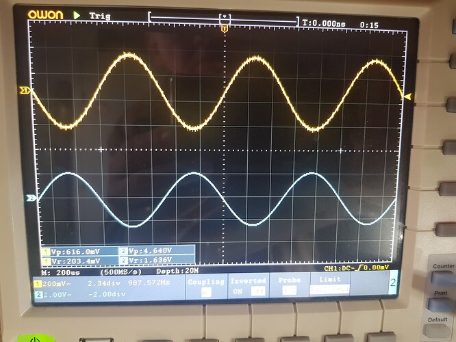

approximativement le gain est de 24dB, beaucoup trop pour les sources actuelles
En haut, 200mV à l’entrée chargée par 47K
En bas, 1,63V, gain de 8, non?
Le gain est pratiquement constant de 30Hz à 40KHz…
Une question au passage: si mon gain est vraiment de 8, comment je calcule ça en dB?

si vos paramètres sont exacts au vu des relevés d’oscillogramme alors le gain de 8 en db est =20*LOG10(8) soit 18.06db
Il me semble que le décibel est égal à dix fois le logarithme décimal du rapport et pas vingt fois.
Non?
10 fois en puissance, 20 fois en niveau (Volts)… Exemple : quand on double la puissance, on augmente de 3 dB. quand on double la tension, on augmente de 6 DB, et ça revient bien à x la puissance par 4. C’est bien la même chose…
Gain (dB) : 10 log (P1/P2) = 10 log ([U1²/Z]/[U2²/Z]) = 10 log (U1²/U2²) = 2x 10 log (U1/U2) = 20 log (U1/U2)…

Et dans ce cas le tube calculator nous donnerait un gain de 9, ce qui est tout a fait cohérent avec les oscillogrammes
