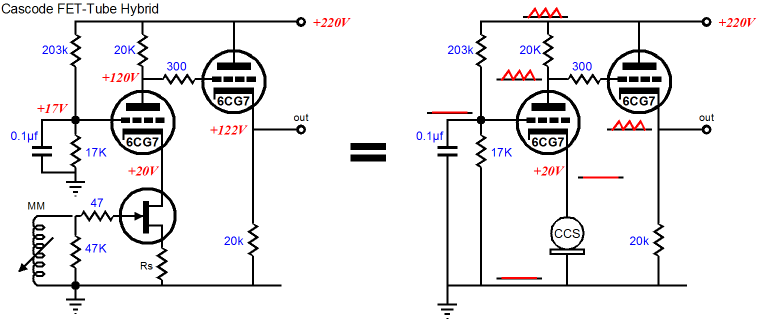

Perso je préfère les tubes à gtille cadre faible bruit style 5842, ou plus simple : un cascode J-Fet avec tube ECC xx
Mc Intosh ou Marantz avait proposé une entrée MC avec une Ecc88, les 2 triodes en //, filament sous-volté.
Merci pour la réponse, mais c’est quoi un cascode J-Fet
c’est ça , et c’est un étage qui a beaucoup de gain, en plus du faible bruit du transistor (montage de gauche) :
ok, merci beaucoup, je vais creuser le sujet qui a l’air a la fois simple et complexe, car si j’ai bien compris ce montage fontionne que pour une cellule MM, il doit y avoir un systéme identique pour une céllule MC, le but est de pouvoir commuter l’un ou l’autre sur un méme montage !
Bonjour @Totophan ,
Le schéma tiré du net oui : cellule MM, mais je l’utilise avec une cellule MC, résistance de grille du FET (charge de la cellule) 100 ohms, et c’est un montage extraordinaire !

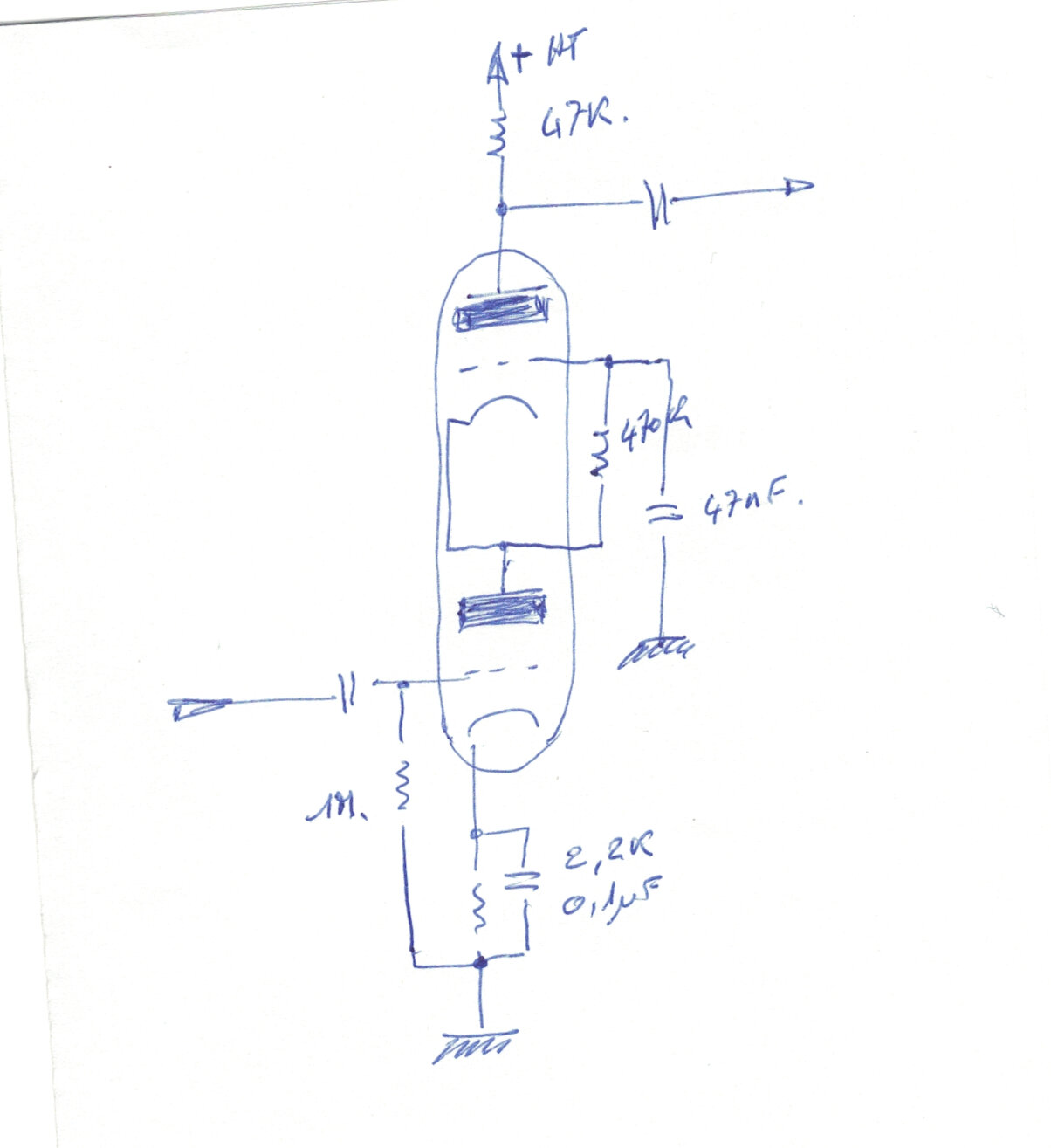

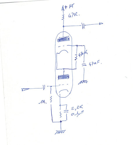

Si vous choisissez une triode qui a un Vgk important (> 2 Volts), vous pouvez même simplifier le montage : (ECC82 a un VGk important > 5 volts)
Bon, la il n’y a pas plus simple !!! je vais partir sur ce montage avec des ECC82.
Merci Jean-marc
Il y a encore plus simple, le montage dit « cascode » réputé, pour son faible bruit, juste une double triode. Reste bien entendu, a adapter les impédances.
Si vous réalisez ce montage en pré-pré MC, avec un câble de liaison (capacitif), le montage indiqué avec sortie basse impédance est parfait.
Si tout est dans le même boitier : vous sortez sur anode du tube de gauche et allez directement sur votre montage RIAA (capa le liaison) sans le tube abaisseur d’impédance de droite !

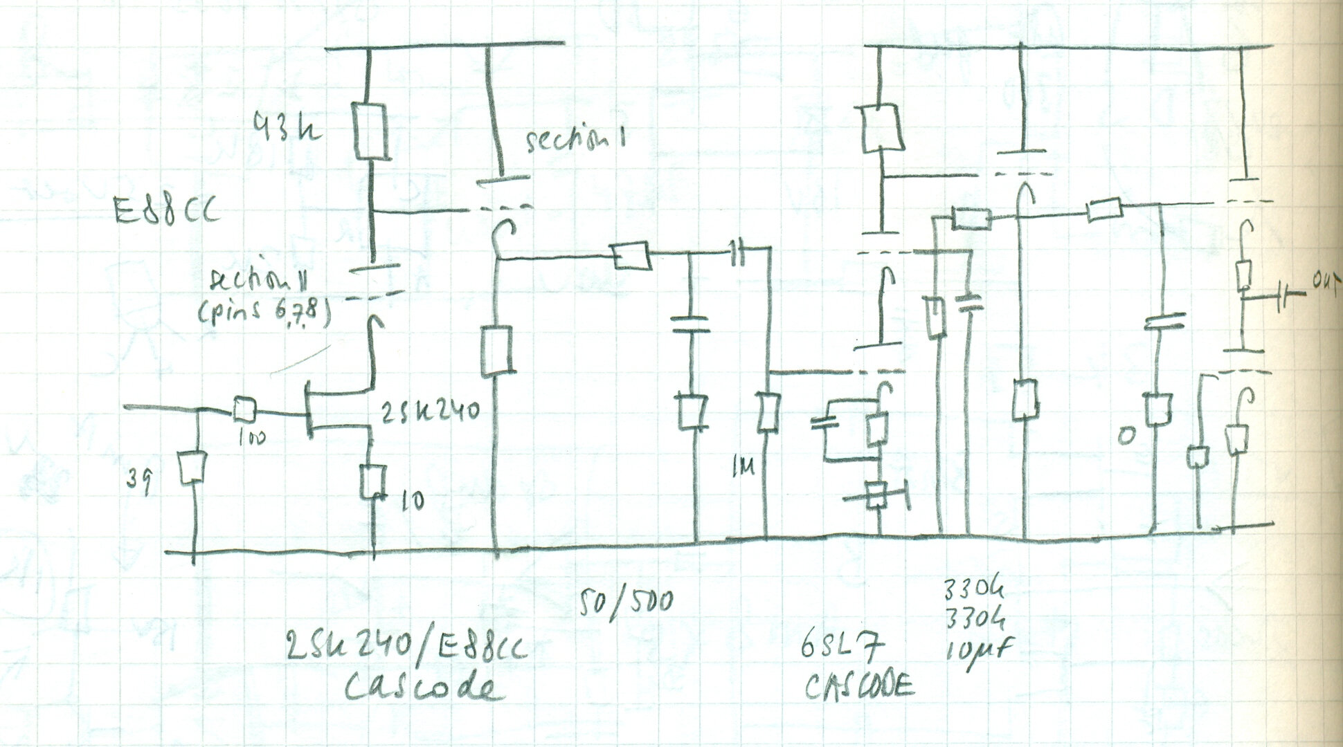

Sur le net, des exemples précis et complets :

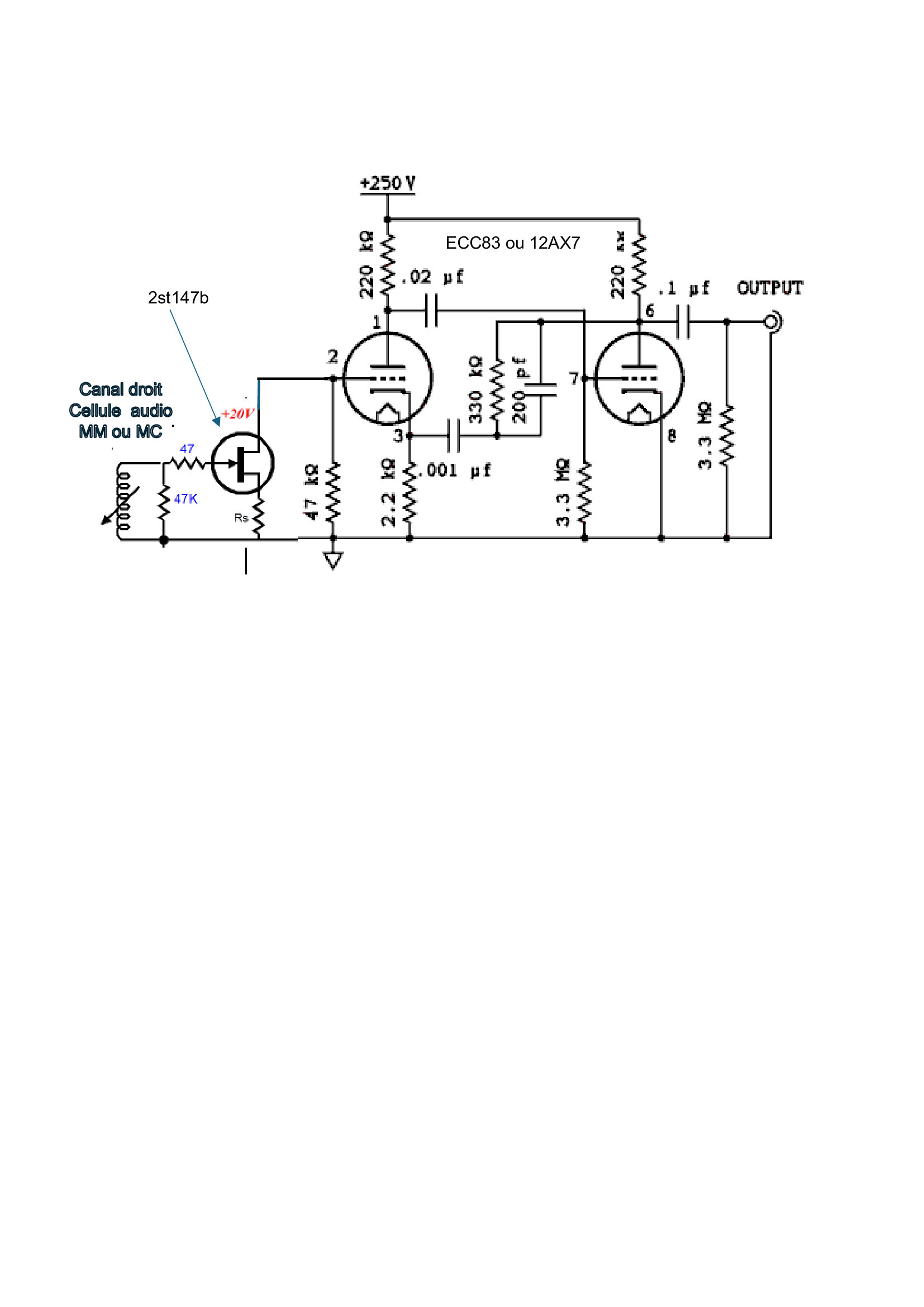

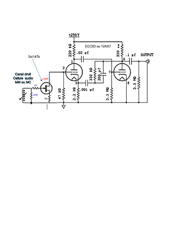

Je pense finalement opter pour ce schéma ou j’ai intégré le 2SK147 BL, ça doit fonctionner comme ça !!
Bonjour Totophan,
Regardez l’alimentation du drain…
20 volts !!!, c’est un copier collé d’un schéma de 2SK147 BL
Votre transistor n’est pas alimenté ! Le cascode du 1er schéma c’est mieux à tout point de vue !pas d effet miller et gain énorme !
