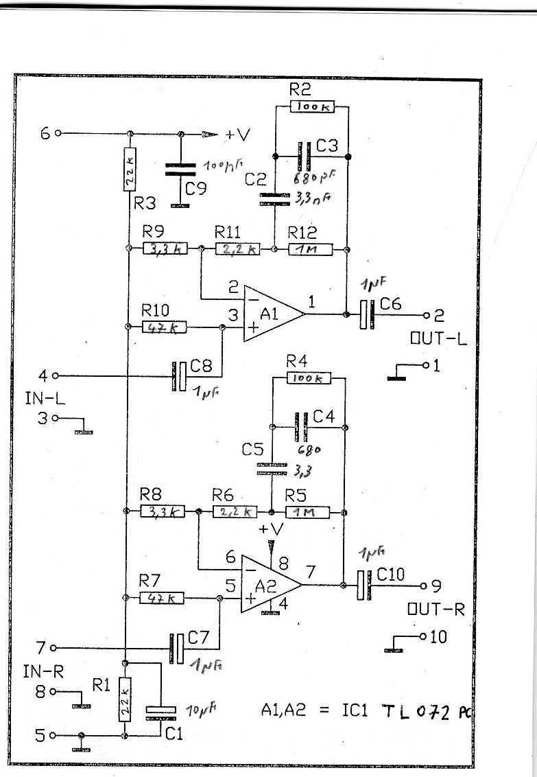

bonjour j’ai réalisé ce petit ampli phono en KIT . II amplifie 2 fois trop les graves et 2 fois moins les aigus. quel composant à été mal calculer et qu’il faut changer pour rétablir le bon équilibre du son.(la platine branché en direct sur l’entré phono le son est bon, quand je passe par le pré-ampli sur l’entré -AUX-ou -CD- j’ai que des graves.) Merci pour votre contribution.

Vérifiez les valeurs des résistances dans la boucle de contre réaction.
Il me semble qu’il y a une permutation entre R11 et R12 (2k2 et 1M)

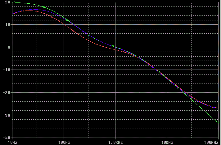

Un petit coup de simulateur PSpice (doc joint).
La courbe RIAA idéale est la courbe verte.
La courbe de votre préampli est la courbe rouge qui s’écarte de la courbe idéale sans que ce soit catastrophique.
En faisant C3 = 820pF et C2 = 2,2 nF, on obtient la courbe bleue, plus proche de la courbe théorique, mais je ne pense pas que cette modif améliorera votre problème.
(la chute du gain dans les très basses fréquence est due à une charge de 47 k, a la sortie du préampli)
Bien cordialement : JCJ
Bonjour à tous
@Gégé
Si votre platine + sa cellule branchée sur l’entrée PHONO d’un ampli vous procure un son correct on peut exclure les problèmes de désadaptation et de cellule piézo et n’incriminer que le PARIAA en kit, puisque c’est la seule combinaison qui ne vous donne pas satisfaction.
La correction elle-même est faite par le triplet R2/C2/R3 dont l’impédance totale tend vers l’infini en TBF et vers 0 en HF.
(R12+R11)/R9 fixent le gain en dessous de 20Hz.
(R11)/R9 fixent le gain au dessus de 50 kHz.
Il doit y avoir environ 40 dB d’écart entre les 2.
Il faut toutefois relativiser la perception « deux fois trop de basses et deux fois moins d’aigues » parce que la sensation est logarithmique : 2 fois plus ou 2 fois moins de puissance ne font que +3dB ou -3dB ce qui en tension n’est pas beaucoup : 1,4x ou 0,7x.
La tolérance sur les composants est insuffisante pour expliquer des écarts de +ou - 3 dB.
A mon avis, l’un des composants câblé n’a pas la bonne valeur ou une soudure ne fait pas contact MAIS sur les 2 canaux simultanément !!. Je pense particulièrement à la R2 de 100k : à vérifier car c’est elle qui fait le palier à 1 kHz. Autre possibilité : C2 beaucoup plus petite que 3,3nF, mais bof…
Si toujours pb après ces vérifications, il faut passer à des mesures de réponse en fréquence : selon le résultat on peut identifier le composant qui ne joue pas son rôle.
Amicalement

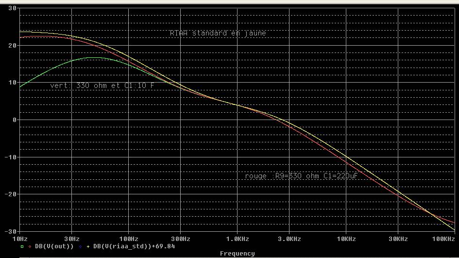

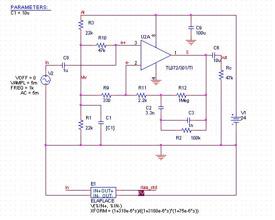

Bonjour « GEGE », tous, toutes…
Je viens confirmer que la résistance de R9 doit être voisine de 330 à390 ?. En fait il faudra adapter en fonction de l’amplification à avoir, donc de la tension de sortie de la cellule à 1KHz. J’ai pris 5mv par défaut pour les simulations.
Il y a problème aux fréquences basses uniquement à cause du capacitor de découplage C1 qui devrait avoir une capacité d’au moins 220uF. C’est vérifié par simulations que je ferais suivre, avec peut-être des valeurs modifiées. A priori, les deux modifications que je te propose donnent une courbe de réponse obtenue restant dans la tolérance RIAA standard( qui indique en gros un écart max en valeur absolue de 2dB). Si on veut être au plus près, il faut des composants du correcteur à 1% de tolérance.
Prochainement rapidement et amicalement à toi, tous, toutes…oldjpt alias jpthevenon

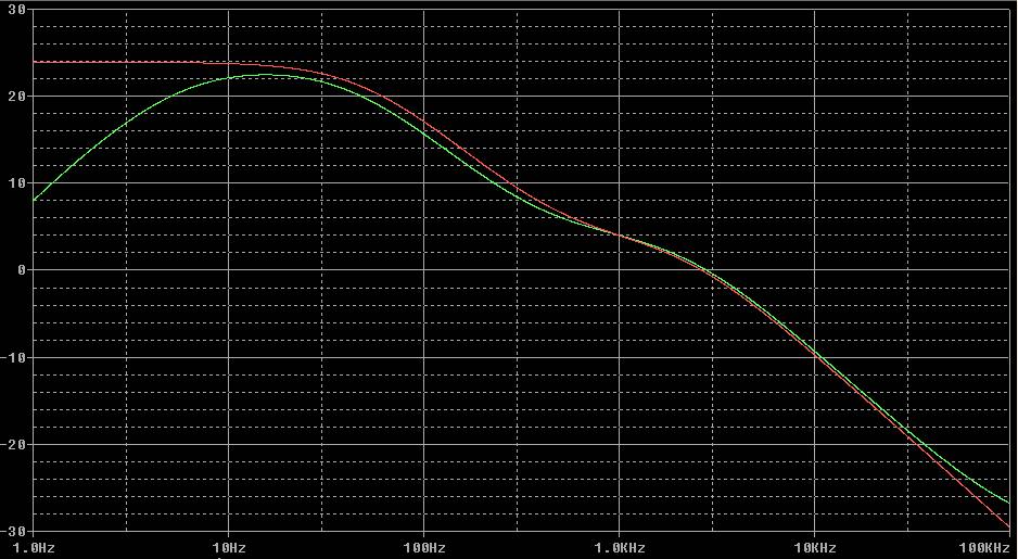

Oups, je viens de voir que ma simul utilise 1nF pour C3 en lieu et place de 680p. Je viens de refaire la simulation avec C1 de 220µF.
L’écart sur les aigus la courbe est à moins de 1dB par rapport au standard.

Bonjour tous, toutes…
@Hyperman75:
Si on veut 1Veff voir 1.5Veff en sortie pour 4mVeff en entrée, il faut une amplification en tension comprise entre 250 et 375. Donc à priori il manque déjà de l’amplification. Je suppose pour faire cette évaluation que l’entrée AUX de l’amplificateur puisse recevoir en entrée 1Veff à 1.5Veff avec une marge de 2. Que de suppositions 8)
@GEGE:
En fait il faudrait connaître le niveau qui doit attaquer l’entrée AUX de votre amplificateur. Ainsi on pourrait savoir si l’amplification de votre préamplificateur correcteur RIAA à une amplification à 1KHz suffisante, qui est ici de 30 à33.(33 sur la simulation avec votre structure).
Le condensateur de découplage C1 ne doit être augmenté que si on diminue R9 à 330 ?. La valeur de 10uF peut convenir pour des valeurs de R9 plus élevées. Elle joue sur la réponse dans les fréquences basses(de quelques dB).
D’autre part, la résistance de 2.2k de R11 n’a pas d’influence marquée sur les réponses et je me demande à quoi elle sert, sauf à réhausser les aïgus aux fréquences élevées, et faire que l’amplification tende vers 1,666(avec R9=3,3k ? plutôt que 1 :question:
Amicalement et « DIYeurement » à tous, toutes… oldjpt alias de jpthevenon

Bonsoir tous, toutes…
Je vous ai bien compris. Vous avez certainement raison et il faudrait donc avoir une amplification plus faible que celle que j’avais proposée avec mes 330 ?. En tous cas, la structure est viable comme démontré par les simulations de Jean-Claude Jardine, et les miennes (dans différentes modifications très légères).
@Jean-Claude Jardine:
Vous aviez raison de dire que l’affaiblissement des basses étaient dues en partie au condensateur de sortie de 1µF associé à une charge de 47K? (Fc#3,4Hz). Elle joue de concert à ces fréquences basses avec le condensateur les valeurs de C1. Dans ma « simu », vous avez du voir que j’avais mis 10µF :confused:
