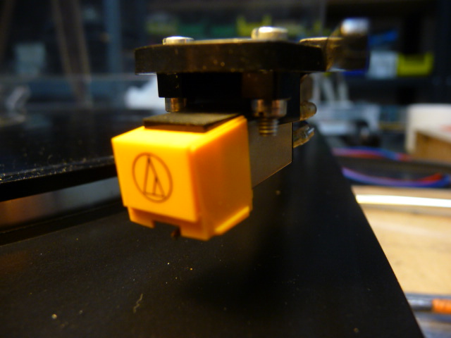

La platine Dual est équipée d’une cellule piezo.
Le préampli correcteur RIAA n’est pas adapté et ne sert à rien…
Il faudrait déjà savoir quelle cellule Gege a sur sa platine.
Le stylus de remplacement:
indiquerait plutôt une cellule MM qui nécessite bien un RIAA.
Si Gege a déjà testé sur un autre ampli avec RIAA intégré et que cela fonctionnait bien, c’est qu’il faut un RIAA.
S’il a déjà testé sur un autre ampli avec l’entrée AUX et son RIAA externe en rencontrant le même problème, c’est bien le kit RIAA qui ne fonctionne pas correctement.
Vu que c’est un kit… peut-être une erreur dans le montage ?
Si le diamant correspond, on dirait bien une AT3600 d’Audio Technica.
Il y peut être une erreur de préparation. Avec les petites capas, c’est pas toujours facile de s’y retrouver.
Peut être qu’en remplacant par d’autres dont la valeur est connue sans ambiguïté.

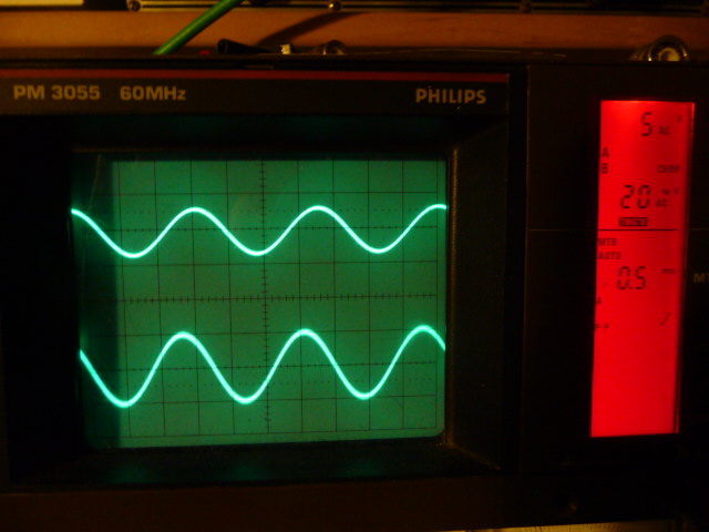

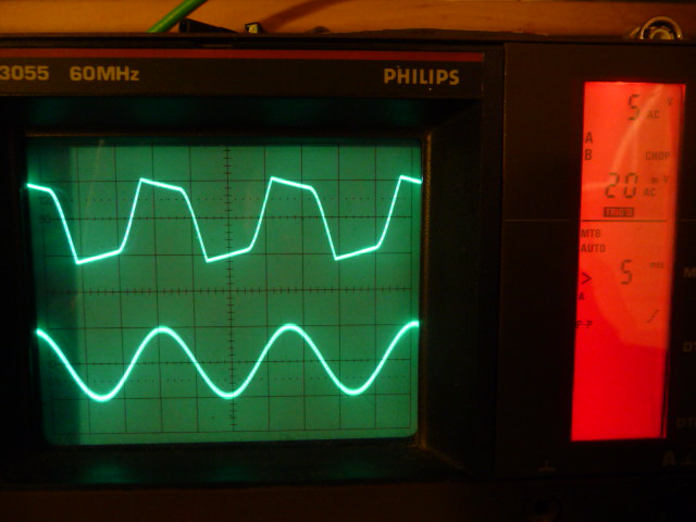

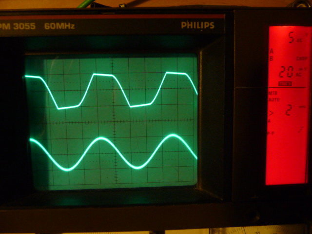

bonsoir j’ai réussi à remettre en fonction mon oscillo. la courbe dans les basse est déformée. Cette distorsion est peut être le problème.
à + gege

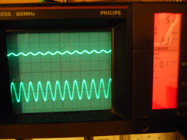

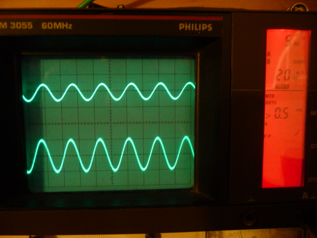

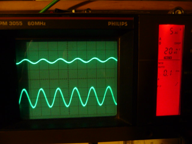

la suite
Bonsoir
C’est de la saturation à 50 hz parce que le gain à 50 hz est 10 fois plus élevé qu’à 1 khz.
Il faut baisser le niveau appliqué à 50 hz dans un rapport 10 par rapport à celui à 1khz
Maintenant vous pouvez faire les 3 mesures de gain à 100 hz, à 1 khz et à 10 khz en prenant bien soin de ne pas saturer le PA à 100 Hz. Exprimez les gains en dB (20 * log10 ( Vs/Ve) ) et on pourra comparer ces valeurs avec le standard RIAA
