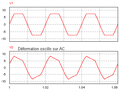

Tout à fait, le préamp sature parce que les niveaux sont trop élevés.
La saturation bien symétrique indique un montage en bonne santé. Tout au moins pas de problèmes de point de repos.
La cellule est bien une magnétique tout à fait classique.
La panne est peut être ailleurs.
Tx
Simple remarque… La saturation serait certainement plus belle (paliers horizontaux) si l’oscillo était en mode DC.
Je suppose que les oscillogrammes en basse fréquence sont déformés parce que l’oscillo est en mode AC. Le mode AC est à éviter, surtout pour observer des signaux AC :smiley:

A mon avis, la chute dans les basses fréquences provient plus de la réponse BF du PA que du filtre passe-haut du scope présent en mode AC qui ne doit pas couper si haut.
Votre simulation présentée plus haut montre bien cette chute.
Cependant, je suis d’accord avec vous, afin d’éviter toute erreur en TBF il faut faire des mesures en mode DC ( à condition d’être sûr que le point observé ne comporte pas de composante continue ).
Amicalement
Pour Hyperman75 , je pense simplement à la déformation apportée par l’oscillo sur la position AC.
On peut supposer que la vraie tension est celle en haut du document joint, mais que le filtre AC de l’oscillo déforme cette tension et montre la courbe du bas.
Peut-être ???.. Ou simplement du au condo en série avec le HP de l’ampli ?
Oui, mais cela voudrait dire que c’est l’oscillo qui est en saturation ? Le signal n’est pas a pleine échelle donc on doit en être assez loin ? La position AC normalement ne fait qu’atténuer un peu le niveau de signal TBF sans créer cette saturation.
Pour moi, elle est externe et c’est un piège classique avec les correcteurs RIAA qui font 40 dB de delta entre les fréquences les plus basses et les plus hautes.
Elle devrait être plate. Or le plateau est descendant caractéristique d’une capa de liaison, placée en aval de la saturation, qui se décharge trop vite.
Qu’en pensez-vous ?
Il faudrait savoir par quoi sont chargées les sorties 2 et 9 car ce peut être la capa C6 ( et C10 ) qui se décharge trop vite, de valeur insuffisante pour la charge utilisée.
A+
L’allure des courbes est certainement due à un étage de l’ampli qui sature, mais on n’observe pas un « plat horizontal » car cette saturation est suivie ensuite d’un condo de liaison qui limite la bande passante vers le bas. Peut-être que l’ampli possède une sortie HP par condo de liaison ?
D’accord avec vous
Mais ce kit Velleman n’a pas de sotie HP. Il doit donc y avoir en sortie du montage sous test une résistance de charge trop faible pour les capas C6 et C10.
@ GEGE
par quoi est chargé le kit sous test, hormis la sonde de l’oscillo qui doit avoir une grande impédance d’entrée ( 1Mohm ou 10 Mohm ).
Le problème est peut être du à l’absence de sonde et la charge du kit est alors celle d’entrée de l’oscillo commutée sur la position 50 ohm ?

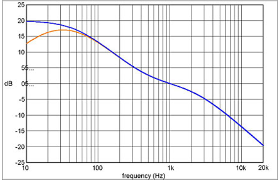

Il existe 2 normes pour la correction RIAA:
  • La RIAA, et
  • La IEC.
    La IEC atténue les basses.
    En bleu, la courbe RIAA,
    En rouge, la courbe IEC ou CEI.
Pour mesurer la réponse d’un étage de correction RIAA/IEC, on utilise une cellule RIAA inverse:
Par ailleurs, l’ampli OP TL074 n’est pas adapté à ce type de circuit correcteur.
Oui, la norme européenne IEC ajoute une atténuation des basses en dessous de 50 Hz, pour atténuer le rumble des « mauvaises » platines. Mais aucun fabricant européen de disques ne l’auraient suivie, c’est à dire auraient « amplifiés » les extrêmes basses au delà de la courbe RIAA américaine.
De toutes les façons, ça n’explique pas la pente descendante de l’écrêtage ni le manque d’aigues ressenti par GEGE.

Ce préampli RIAA semble non seulement être correctement réalisé, mais en plus fonctionner comme il doit !
(Déformation, c’est bien saturé, puis différentié par l’entrée du scope lui-même.)
