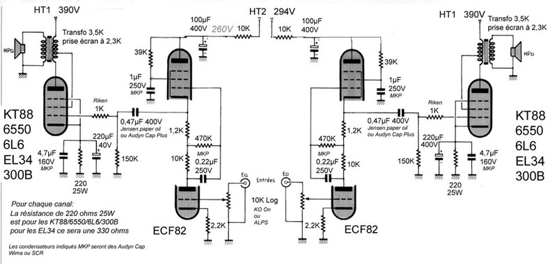

Mon ampli SE d’EL34 me gonfle.Je compte le refaire à zéro et utiliser aute chose que ce schéma de merde de chez nouvelle électronique.Je vais commencer par chanfger le préamp et j’ai envie d’un préamp SRPP d’ECF80 car j’en ai une paire de chez miniwatt dario qui sont tres bonnes.Il me semble qu’il y en avait un sur www.ptsoundlab.com en ECF80 mais aujourd’hui c’est de l’ECF82.Ce préamp servirait à driver un SE d’EL34 une lampe.

Pierre avec le tube ECF80 ( mieux ECF82 ) tu peux faire un Mu-follower ca fonctionne très bien mais attention au gain pour attaquer une EL34 , il y a eu un schéma dans un ancien LED !!! il faut que je regarde ce que j’ai là dessus !!!
Sinon voici le schéma d’un SRPP qui est excellent , tu n’est pas obligé de mettre la demi triode 6SN7 tu sort l’audio sur la cathode du haut avec un condo de 1µf/400V , par contre pour avoir différents gains et sans changer les valeurs tu peux essayer ECC81 , ECC82 , ECC83 , attention avec le tube ECC83 en SRPP tu à un gain de 100 environ il vaut mieux à mon avis une ECC 81 , enfin tu fait des essais et tu vois !!!
Sur un SRPP avec ces tubes tu peux pousser la HT jusqu’à 480 Volts le circuit ne s’en portera que mieux et sera plus linéaire !!!sinon avec 300 Volts ca fonctionne bien aussi !!!

En ECF80 ca serait mieux car déja cette loupiotte est,je trouves,belle,et en plus c’est un miniwatt!Et j’en ai plein!Mais sinon peut on substituer la ECF82 par une ECF80.

Bon voici le schéma avec l’ECF82.Peut on la remplacer par l’ECF80 ou si il faut modifier des valeurs lesquelles?Et la EL34 Avec les 390v elle sort combien?Ca tourne bien dans les basses?

Pierre la ECF80 et ECF82 sont différentes au niveau pente , polar , et résistance interne :slight_smile: :slight_smile: le schéma que tu a mis est excellent mais il faut le refaire à l’indentique et avec les prises d’écrans sinon pas terrible :frowning: !!!
Pierre je crois que tu cherche les complications pour rien , met un SRPP simple avec une ECC82 et tu sera pénard , mais bon tu va encore dire , j’ai que des PCF80 et je les trouve belles :unamused: :unamused:!!!en plus 9v filaments :unamused: un peux chiant quoi !!!
