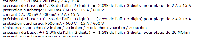

En chinant (c’est le cas de le dire), je tombe sur les caractéristique de ce multimètre numérique :
Quelqu’un pourrait-il me dire ce que signifie le +3 en bout de la précision ?

Bonjour souvent et même tout le temps c’est + x digit soit chiffres …
Je ne comprends pas cette histoire de 3 chiffres ?
je pense que c’est le nombre de chiffres significatifs
Chez Reboul c’est en français et effectivement ils parlent de digits.
Bon, faut maintenant que j’essaie de comprendre à base d’exemples…

ce n’est pas ± (1,2+0,17) = ± 1,37 mV ?
Bonjour Jean-Michel,
L’incertitude globale se calcule à partir des deux chiffres qui figurent entre parenthèses, exemple à partir des données pour 100 mV (±1,2% +3)
Premier facteur d’incertitude lié au facteur d’échelle : ±1,2% x 100 = ±1,2 mV
Second facteur d’incertitude correspondant ici à 3 unités du chiffre le moins significatif du calibre : si le multimètre est donné pour une résolution de 2000 points, la résolution élémentaire pour le calibre 100 mV est de 100/2000 = 0.05 mV, soit ramené à trois unités = 0,05 x 3 = 0,15 mV
Incertitude globale = ± (1,2+0,15) = ± 1,35 mV
Cordialement.
A mon avis, si le multimètre affiche le 1/10ème de mV sur le calibre 100 mV, les ±3 digits donnent ± 0,3 mV et l’incertitude totale vaut alors, dans le cas de l’exemple ci-dessus, ±(1,2 + 0,3) = ± 1,5 mV.
Autrement dit, la vraie valeur est comprise dans l’intervalle [98,5 ; 101,5] mV.
parfaitement dit.
et pour connaitre la précision de ce multimètre, il faudrait savoir si c’est un 2000 points
C’est aussi l’occasion de rappeler que la résolution, c’est à dire la plus petite variation que l’appareil de mesure peut afficher, n’est pas la précision.
Et aussi qu’un appareil de mesure à affichage digital n’est pas nécessairement plus précis parce qu’il a un affichage digital.
Et si on commençait par expliquer ce que signifie 2.000 points?
C’est un appareil avec afficheur à 4 chiffres dont le premier ne peut afficher que 0 ou 1.
Il peut donc afficher de 0 à 1999, donc 2000 valeurs (ou « points »).
