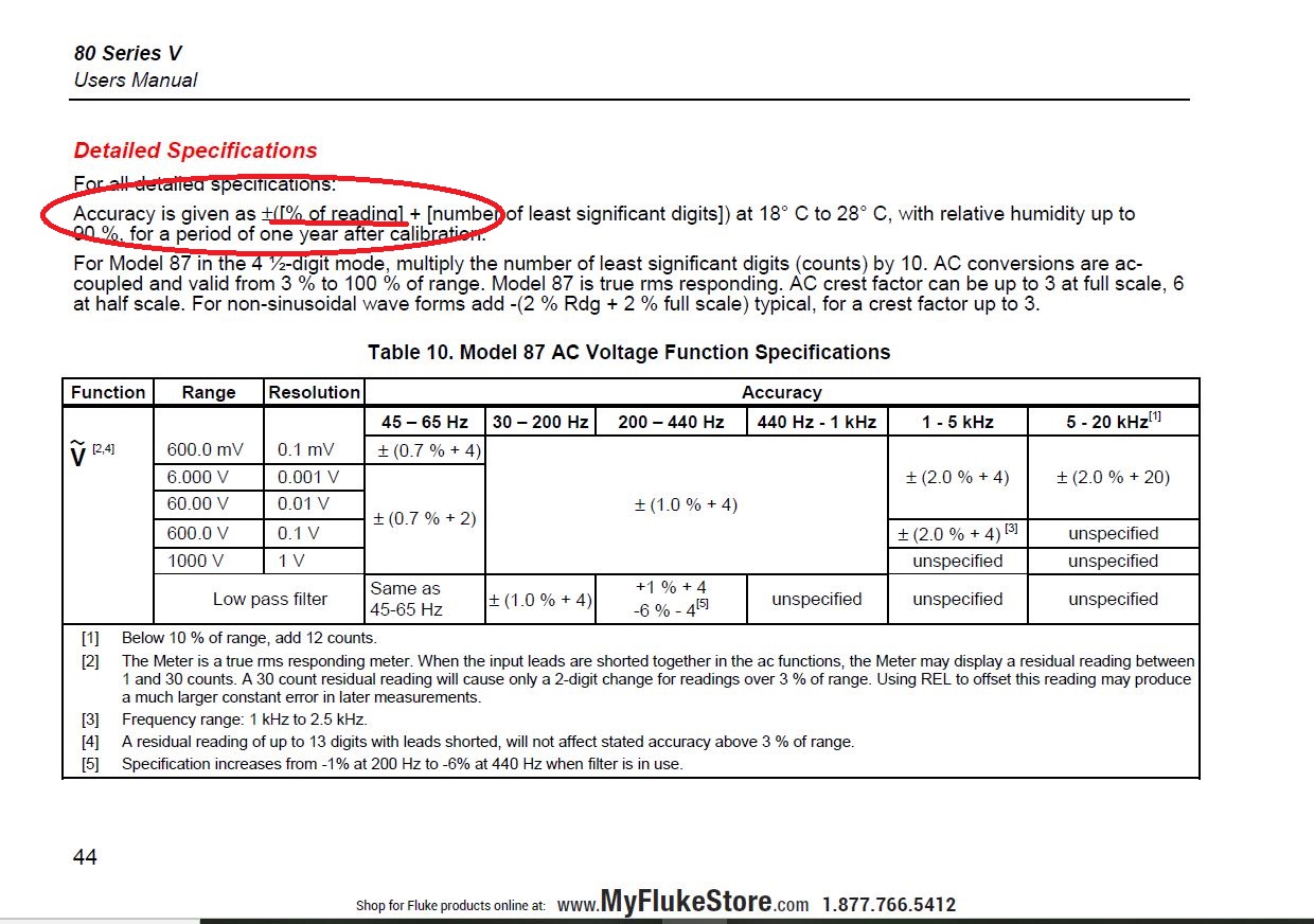

Au temps (ou autant?) pour moi, j’étais dans l’erreur aussi!
Voilà qui va lever le doute (extrait du manuel d’emploi d’un Fluke):
La précision est donc donnée en % de la lecture.

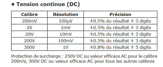

Un exemple avec une bouse 300V, mais valable pour les bouses 600V :
Notice complète : https://media.bricoman.fr/manuel/file/602742_not.pdf
Le multimètre étant un 2000 points, il ne peut pas afficher un ‹ 2 › comme premier chiffre,
Imaginons une mesure de tension DC → affichage 0210V
Erreur de ± 0.8% du résultat : ± 1,68 V
Erreur de ± 5 digits : ± 5 v
Erreur totale : ± 6,68 V . La tension mesurée est donc comprise entre 203 V et 217 V, une belle fourchette !
L’erreur en digit concerne bien la précision et on ne peut pas l’ignorer.
Si le même multimètre avait été un 4000 points (avec la même précision), l’affichage aurait été 210.0 V et l’erreur en digit (± 5 digit) n’aurait été de que de ± 0.5 V à rajouter à l’erreur en %.
