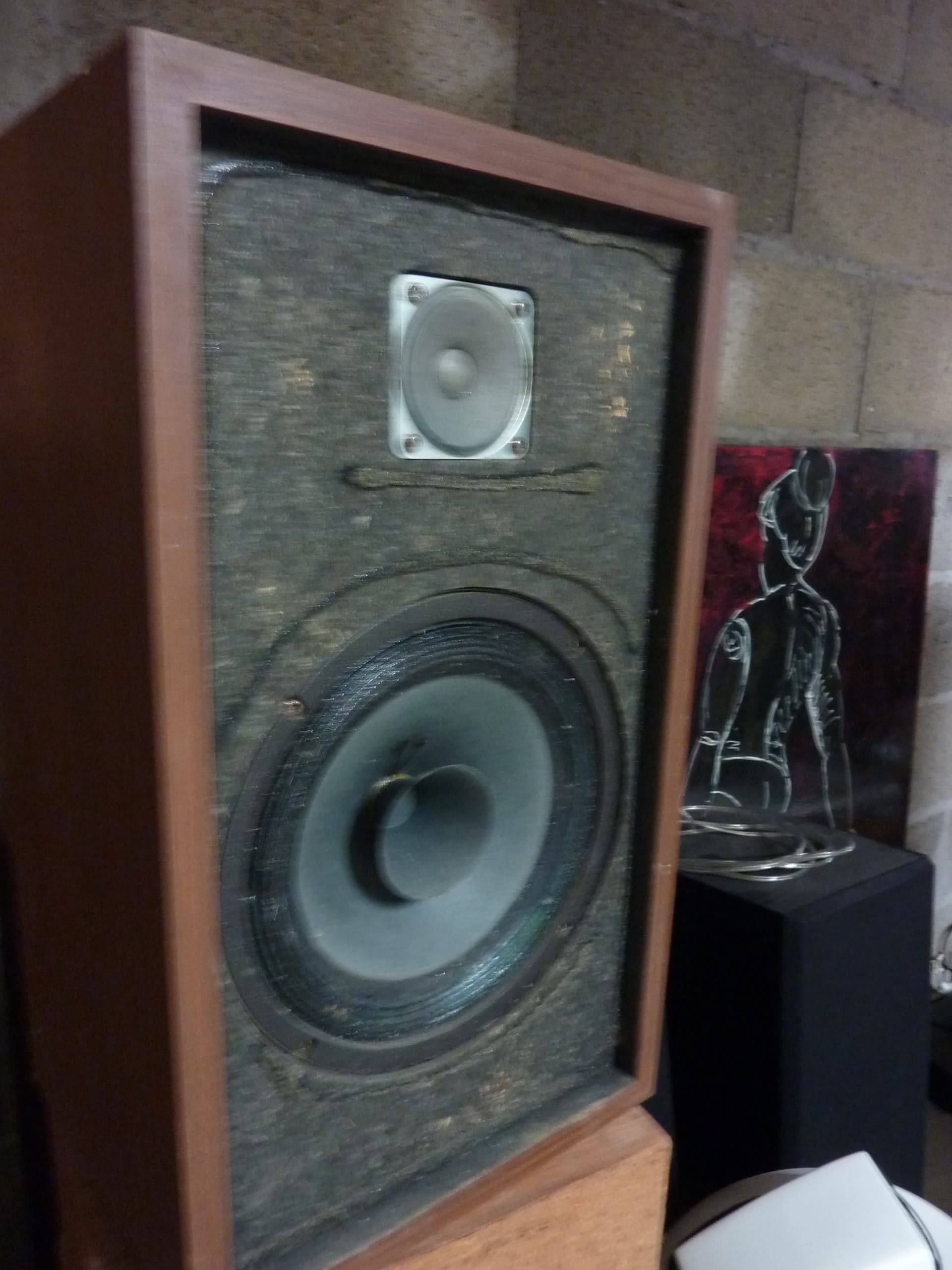

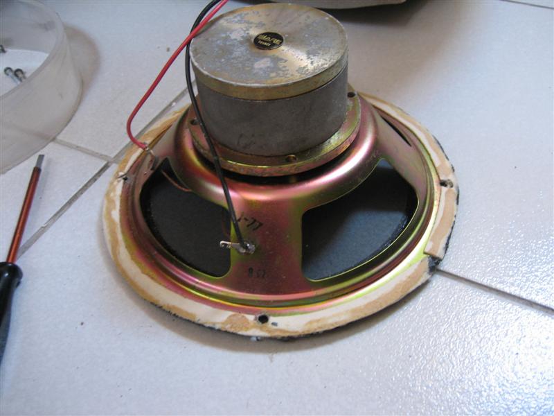

D’après vos photos, vos enceintes semblent être une vraie fabrication sortie de chez Siare, même épaisseur des panneaux de bois qui dépassent sur la façade, peinture noire et prise DIN 2 broches en face arrière, et surtout les tasseaux qui permettent de fixer le panneau frontal qui sont peint en noir (sur une construction amateur, il n’aurait pas été jugé utile d’aller aussi loin dans les détails de finition !).
J’ai une paire ressemblante, mais avec le tweeter, je crois que ce sont des CX22 (?).

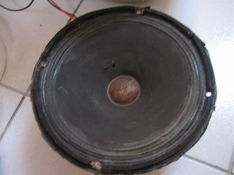

Le son est très « fin », plein de détail, mais cela manque de grave, du à la taille de la boite surement et/ou à l’abs de bass-reflex.
une photo un peu floue sans le mousse :

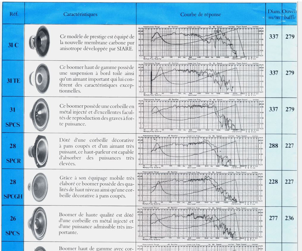

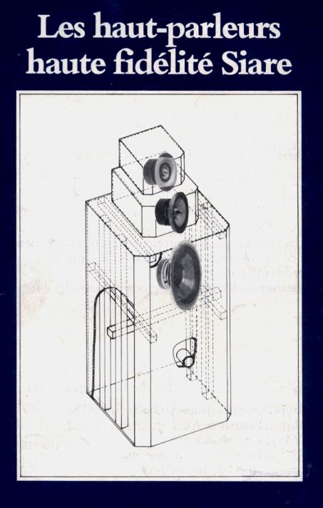

j’ai une doc de 20 pages sur les caractéristiques des HP et enceintes Siare de l’époque (avec les coupes et dimensions)
je peux le mettre sur « grosfichiers-com », il y reste 15 jours (32 Mo)
extrait

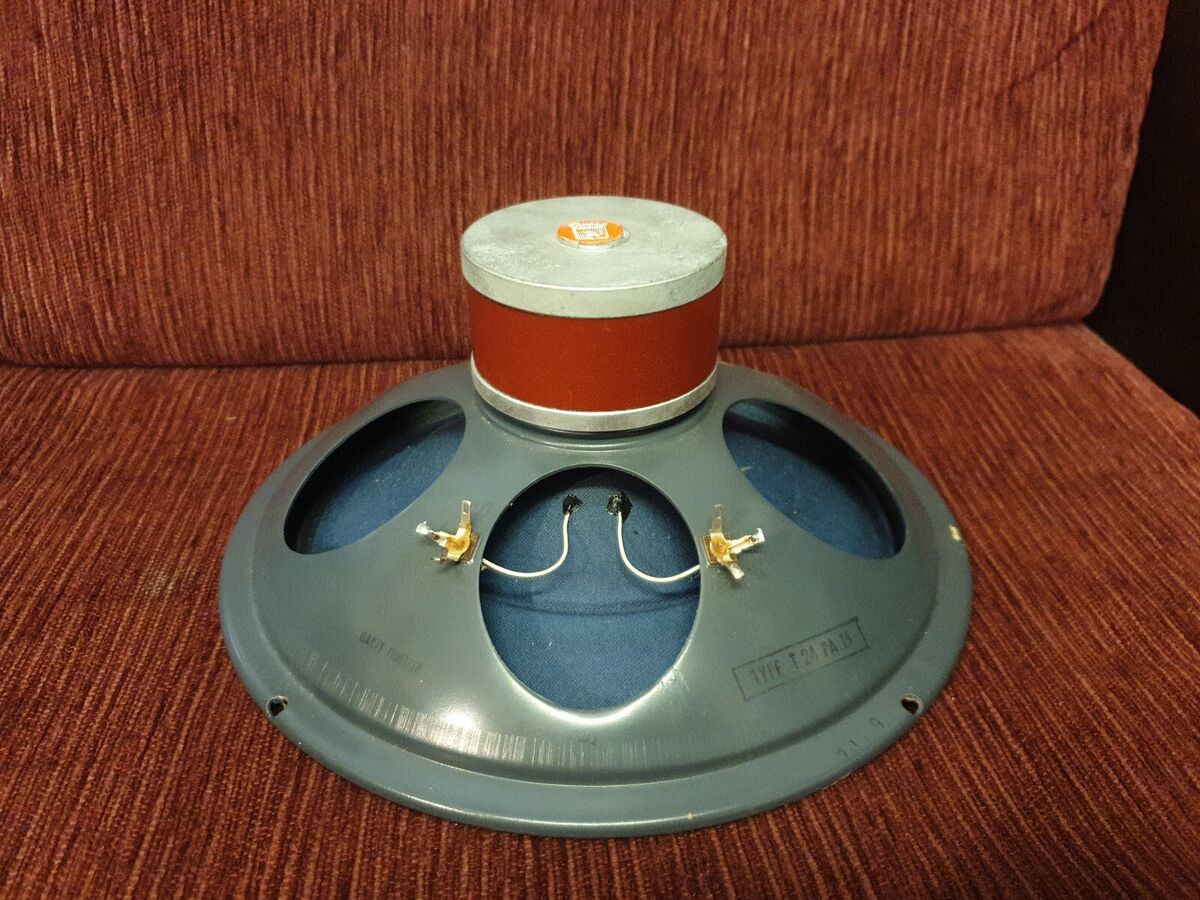

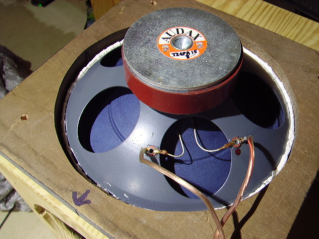

Vu la taille de l’aimant ALNICO, je dirais un haut rendement, donc un 21CPR3 ALNICO sans bicône réalisé sur commande …
exemple : 2 HP 24PA15 Audax, même rendement, un avec ALNICO (Ticonal), et l’autre avec ferrite : à rendement égal, l’Alnico est beaucoup plus petit que la ferrite !
24PA15_ferrite
