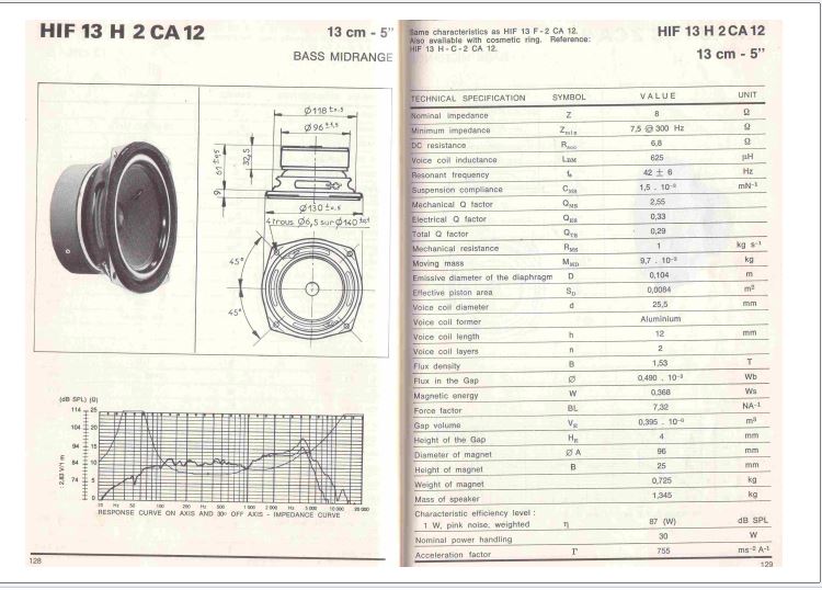

Les HP:
[HIF13H2CA12 - Catalogue 1986.pdf|attachment]

Le HIF13 est un excellent petit haut parleur, très rapide avec sa membrane papier. Le HIF13H avec son aimant énorme équipe les enceintes Elipson 1303 qui étaient excellentes pour écouter des voix, l’opéra en particulier, je les ai gardées quelques années.
Toutefois, leur rendement était très bas 82dB/W je crois me souvenir.

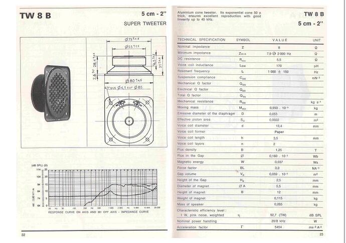

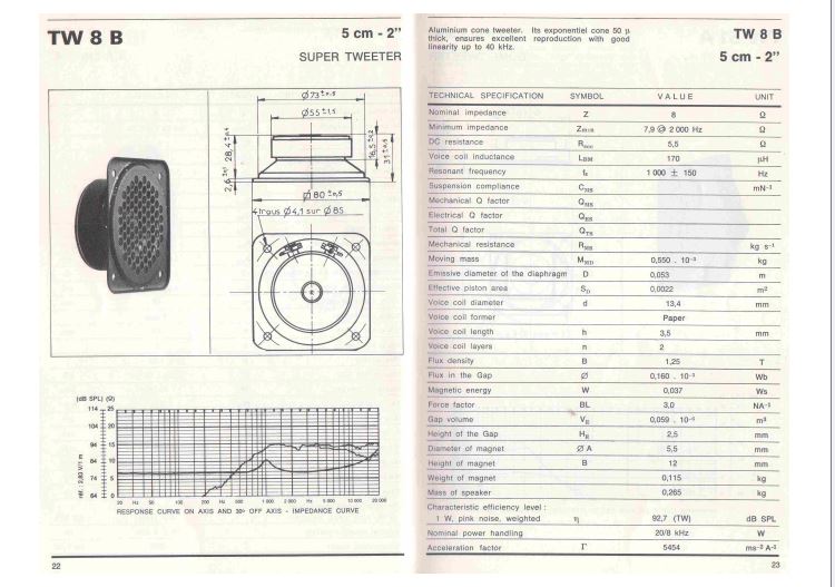

Quant au tweeter, vraisemblablement toutes les sphères AS 40.2, BS-40.2 et AS 50.2 auraient été équipées avec un Audax TW 8B, seul la couleur de la grille frontale du tweeter indiquerait si l’enceinte est un modèle de la série AS (couleur aluminium vers 1969) ou BS (couleur noire ensuite, mais je n’ai pas pu dater exactement, en tout état de cause avant 1973 puisque c’est l’année de commercialisation de la BS 402 qui a remplacée la BS 40.2). Certaines personnes bien informées indiquent que la texture de la membrane du TW 8B aurait changé au fil de sa production, si quelqu’un d’entre vous a plus de précisions, toutes infos en la matière sont les bienvenues.

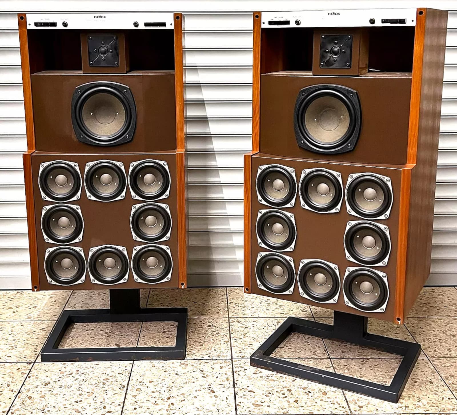

En 1977, la marque Revox avait fait bien pire que cette enceinte Audax, avec le modèle BX 4100 qui était équipé de 8 petits boomers. Il y a un vendeur sur eBay qui a mis en vente une paire de ces enceintes à plus de 2700 €, même pour un quart de ce prix, je n’en voudrais pas !
Esthétiquement parlant, ça ne ressemble vraiment à rien ! :cold_face:

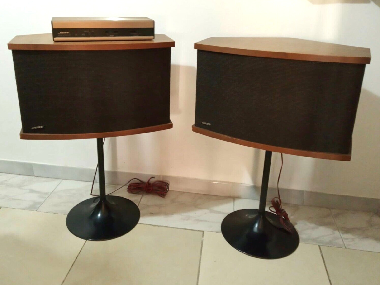

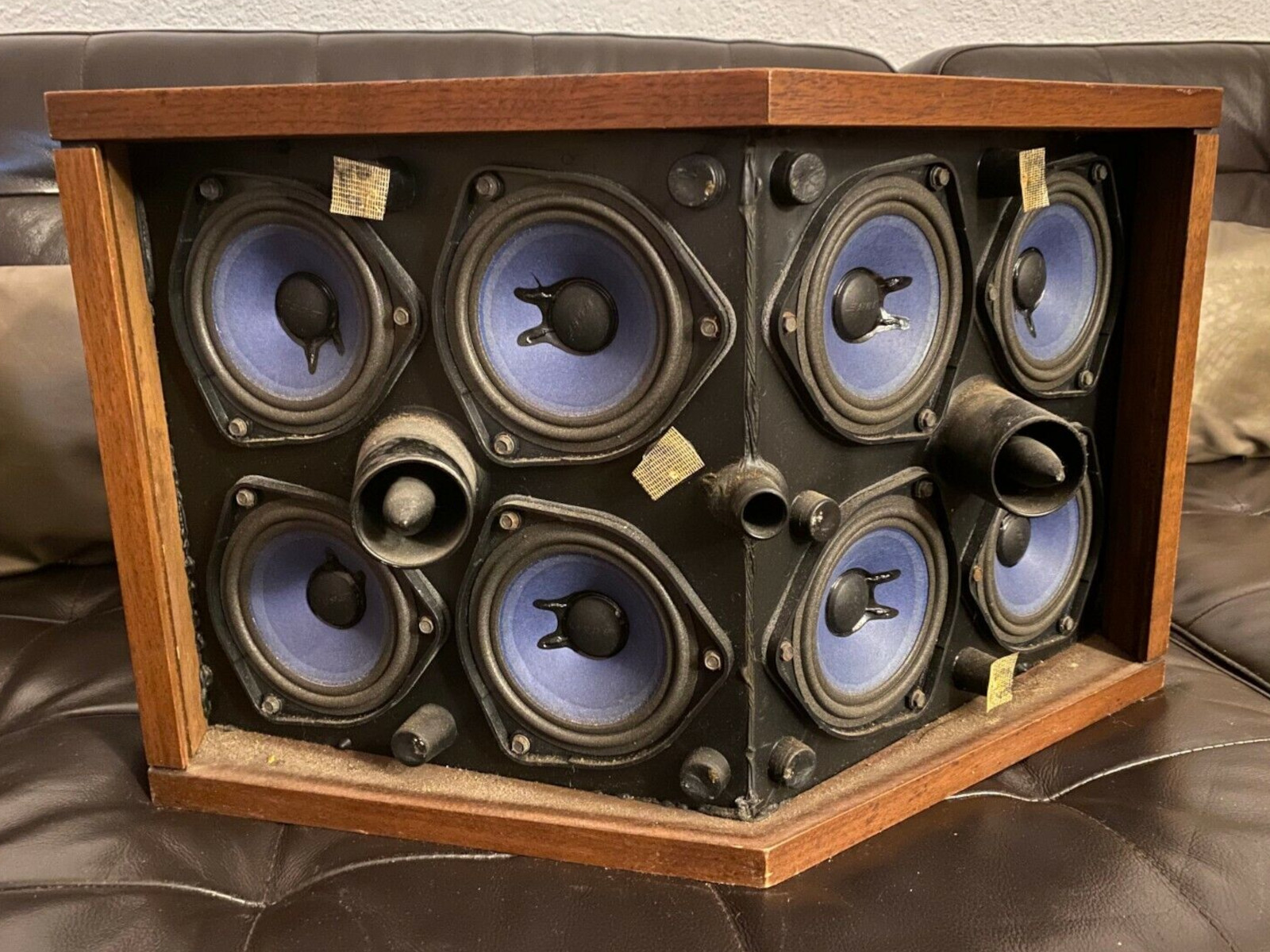

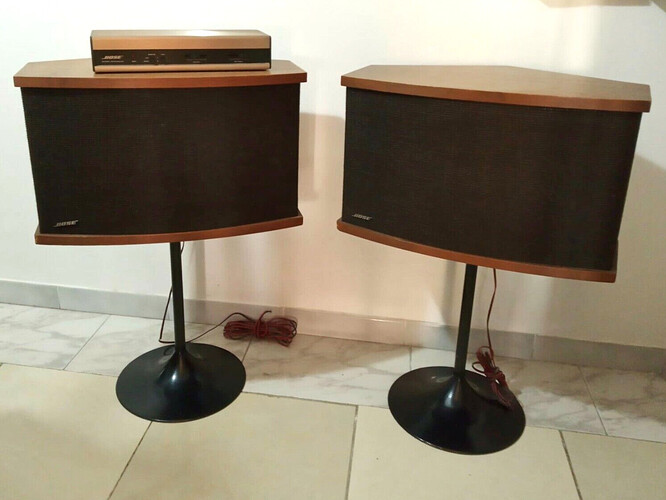

Par contre, il y a eu une enceinte, la Bose 901, avec autant de petits haut-parleurs large bande que la Revox, toutefois ceux-ci étaient situés en face arrière (plus un neuvième haut-parleur identique en façade). De plus ce modèle n’était pas un monstre de 40 kg comme la Revox, il était de petites dimensions, livré sur un pied tulipe et un égaliseur d’adaptation, et surtout avec une vraie innovation, le system « Direct Reflecting » basé sur la réflexion des ondes sonores arrières sur les murs de la pièce d’écoute.
Comme quoi, rien n’est figé en recherche acoustique, j’ai eu l’occasion d’écouter ces Bose à plusieurs reprises, et je vous garantie que le résultat auditif est bleffant ! :star_struck:

Sinon je voulais savoir où la référence des enceintes est précisée dans vos enceintes, car j’aimerai avoir la confirmation, outre l’équipement en haut-parleurs (Supravox, Audax ou Siare), que la différence entre les modèles AS 40.2 et BS 40.2 passe par la couleur de la grille du TW 8B (couleur aluminium sur la série AS et noire sur la série BS, pour les sphères de 40 cm de diamètre tout du moins).
Merci.

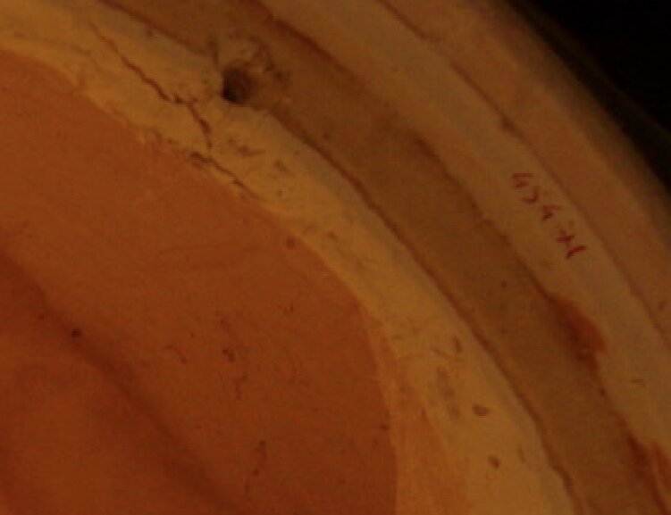

Les façades de mes TW-8B étaient couleur alu. Je n’ai jamais vu le modèle inscrit mais il me semble que le OMNIEX 21 n’a pas été monté sur des BS mais je peux me tromper…
Seule inscription visible :
Pour l’inscription visible, cela semble être un numéro de série, y a-t-il un tiret ou un point entre 454 et 71 ?
Sinon pour la composition en haut-parleurs du modèle que vous possédez, je vous réponds parallèlement en MP.

Concernant la Revox, c’est pas forcément pire, car il n’y a que dans le grave que les sources sont multiples et si la coupure est assez basse, comme je l’imagine en voyant le médium.
Dans le grave le choix de HP multiples est souvent étayé par la réponse impulsionnelle, plein de fabricants ont choisi aussi cette solution pour avoir des enceintes colonnes assez fines, comme chez Mulidine, ou Focal est bien d’autres.
Pour la Bose c’est totalement différent, les murs de la pièce sont utilisés comme réflecteur, il n’y a qu’un seul HP orienté vers l’utilisateur, c’est un peu le son cinémascope, pas forcément adapté à toutes les musiques.

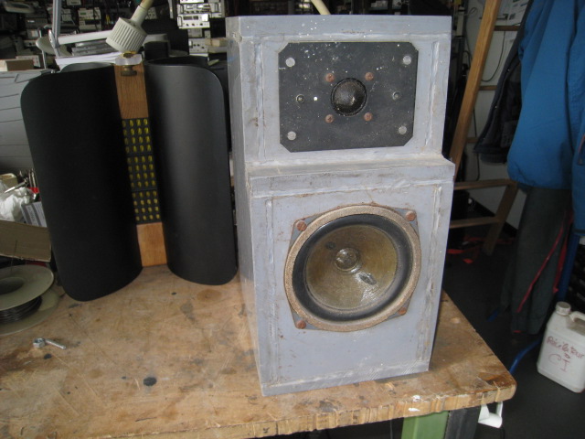

Aujourd’hui, j’écoute des enceintes de ma fabrication en PVC, elles ont un petit air d’Elipson :
J’avais déjà fabriqué des enceintes en PVC de 15mm d’épaisseur, HIF13H et Siare TWM
IMG_3317.
Le son était digne d’une enceinte de monitoring, en écoute de proximité, les voix étaient extraordinaires.
