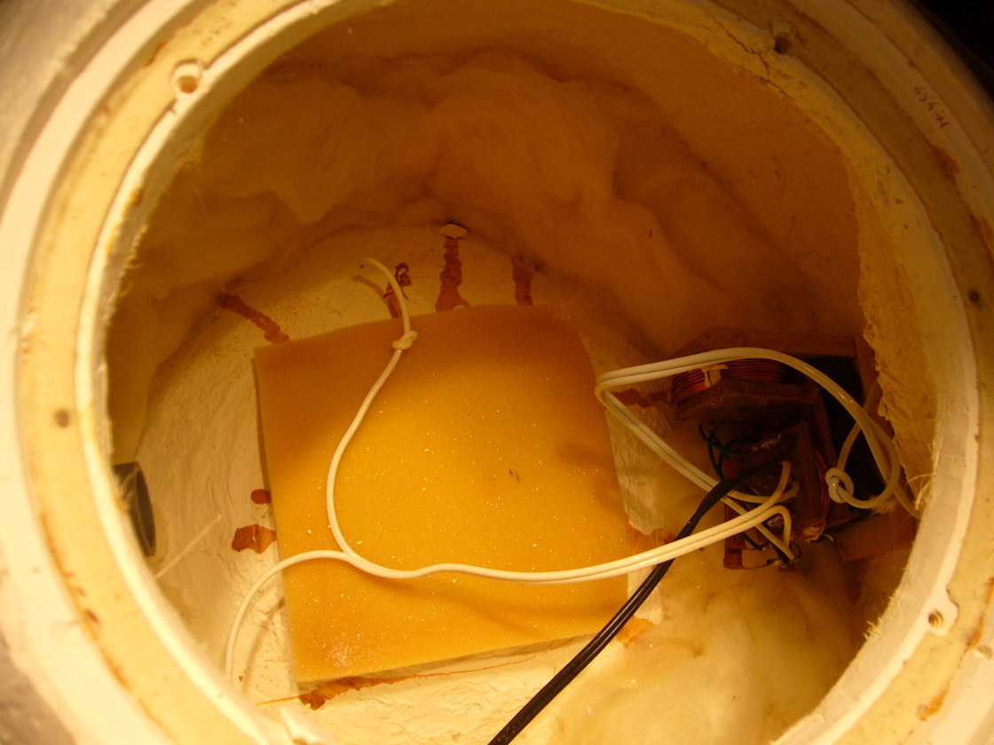

Bonjour, j’ai encore pas mal de photos de mes Elipson AS40-2 mais équipées d’un 21cm CERWIN VEGA OMNIEX 21 (aimant rouge) et du célèbre TW-8B . Ces boules Elipson ont reçu des très nombreux modèles de HPs.
Ces HPs VEGA OMNIEX ont été « repris » par Audax.
Je garde un super souvenir de ces enceintes et le seul reproche que j’avais était lié au vieillissement de la mousse des TW-8B qui les rend « criard » et les refaire est quasi mission impossible. Sinon, sur les voix en particulier, je n’ai jamais retrouvé une telle précision !
Voici le HPs:
Un petit schéma trouvé sur le net montre la charge des ces HPs 21cm dans les boules Elipson : effectivement un évent circulaire type « bass reflex » mais aussi une chambre arrière obturée par une mousse.
AS40 - coupe
