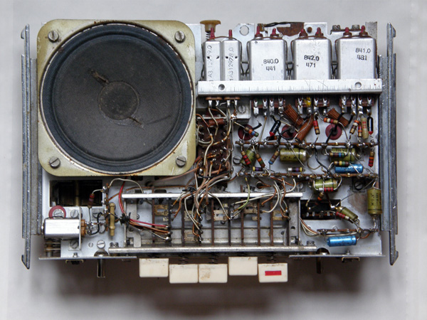

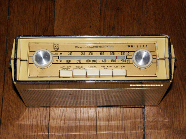

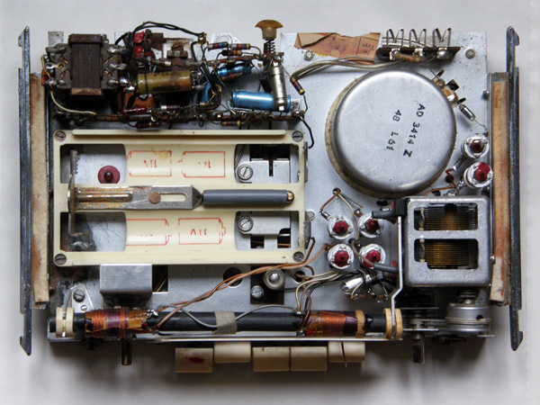

un modèle de 1960 (ou 61 ?)
j’ai recencé quelques modèles de difféentes marques , qui utilise le cablage sur chassis métallique jusqu’en 1961, sans circuit imprimé, directement hérité des montages à lampes. il y a aussi des hybriddes, Le temps de retrouver ça…
:wink: Daniel
Merci Daniel, très intéressant ce Philips portatif/auto-radio; je n’avais jamais eu l’occasion de voir l’intérieur. Pas de circuit imprimé pour des questions de résistance aux vibrations en usage voiture ? Les CI d’alors avaient tendance à se fendre et même se feuilleter…

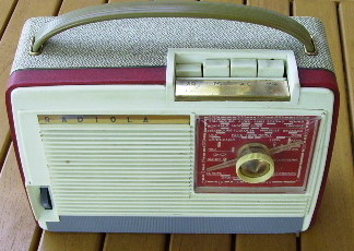

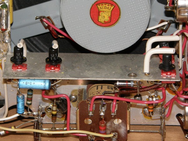

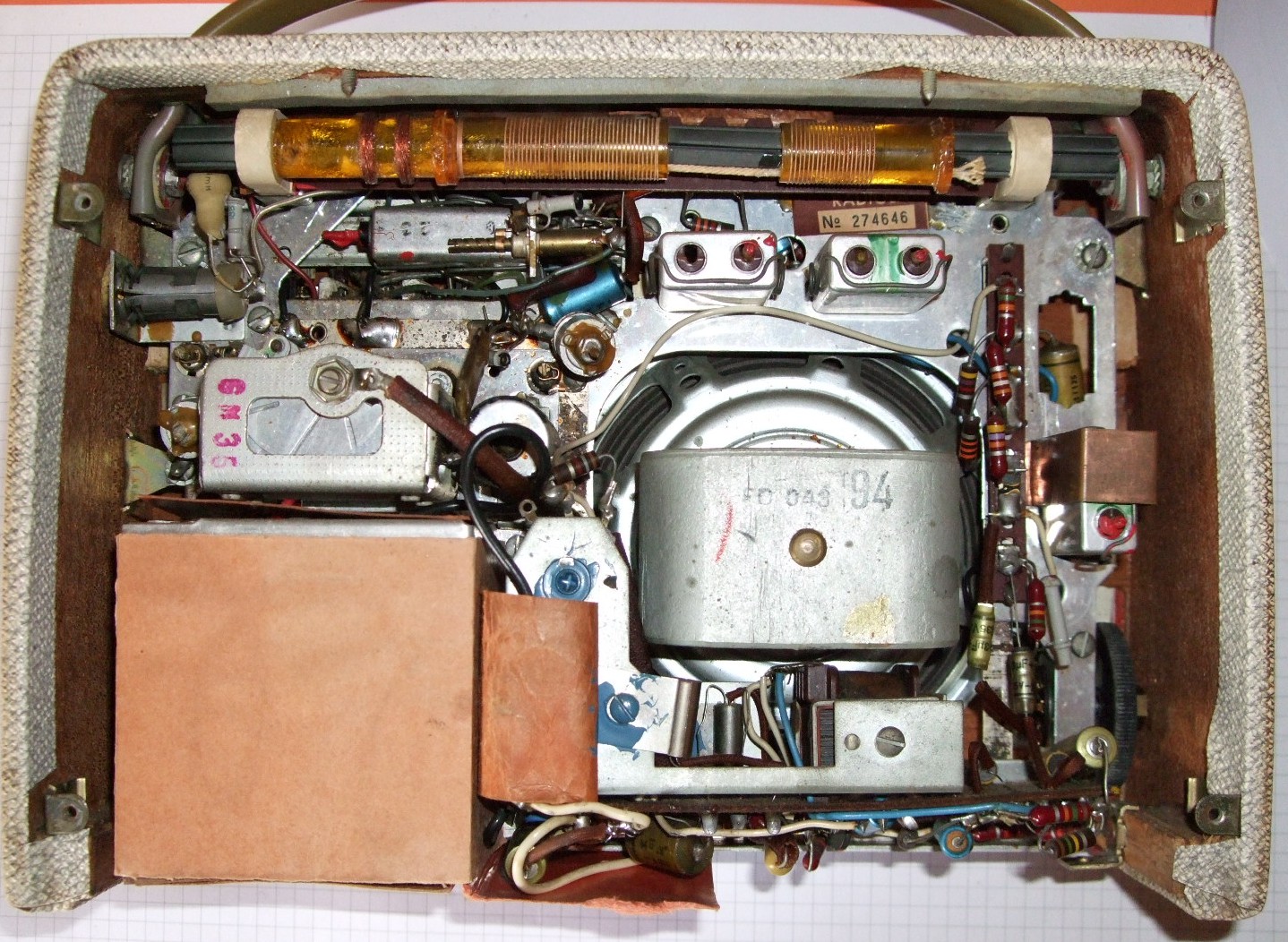

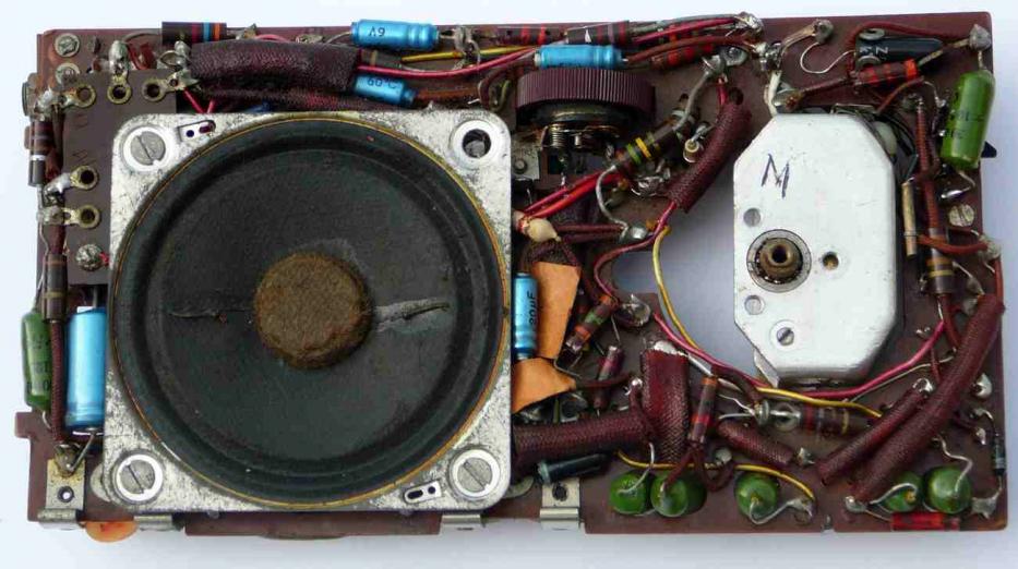

Il y en d’autres. Par exemple chez RADIOLA PHILIPS les RA391T RA398T L3F83T c’est les mêmes châssis.

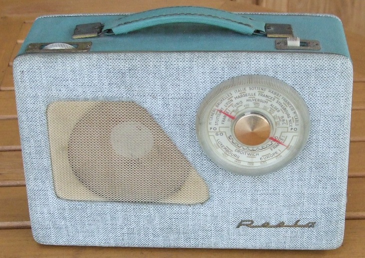

Ou en REELA.
Et il y en a d’autres. mais on est limité a 4 pièces jointes.
Bonne fin de journée.
Pierre
Merci pour ces intéressantes photos. C’est amusant de voir combien ces récepteurs (surtout le Reela, mais aussi le Radiola et donc Philips), pourtant de grande marque, ont des châssis qui ressemblent plus à des prototypes en cours de finalisation qu’à des réalisation industrielles abouties. Le Reela pourrait presque être un bricolage d’amateur.

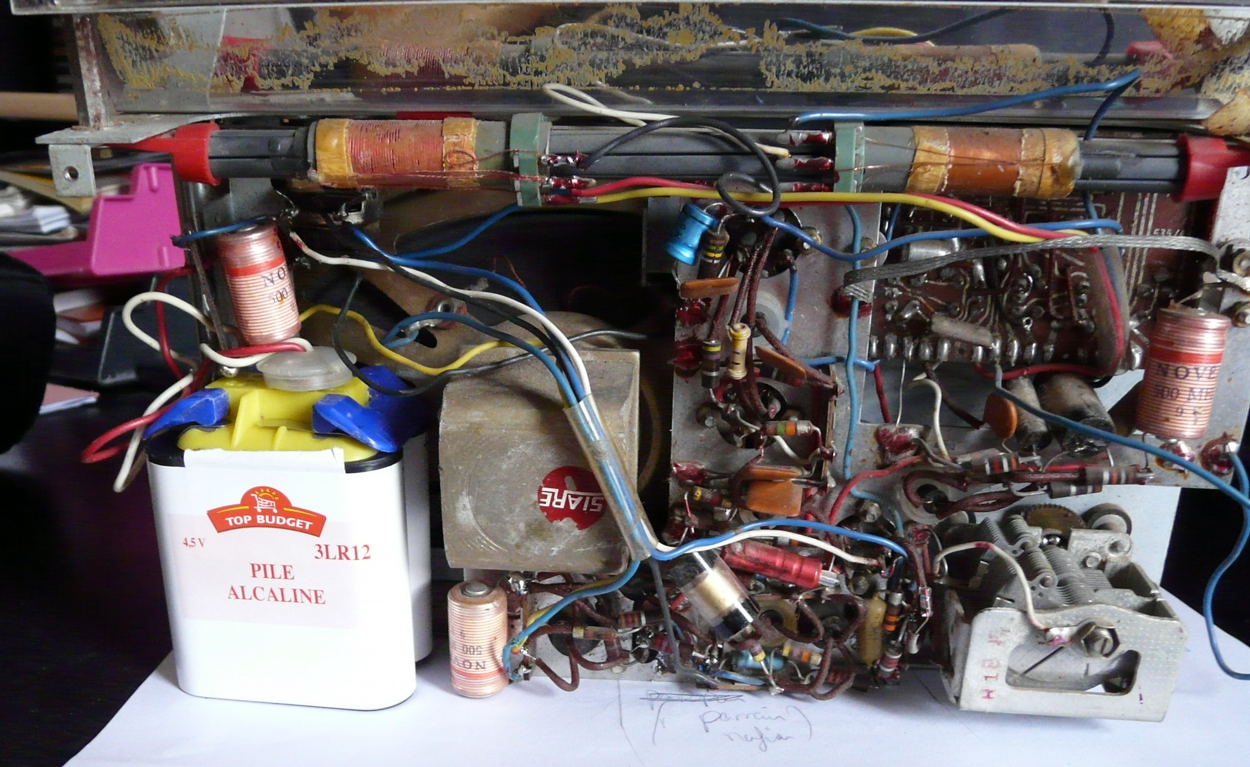

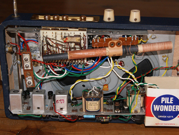

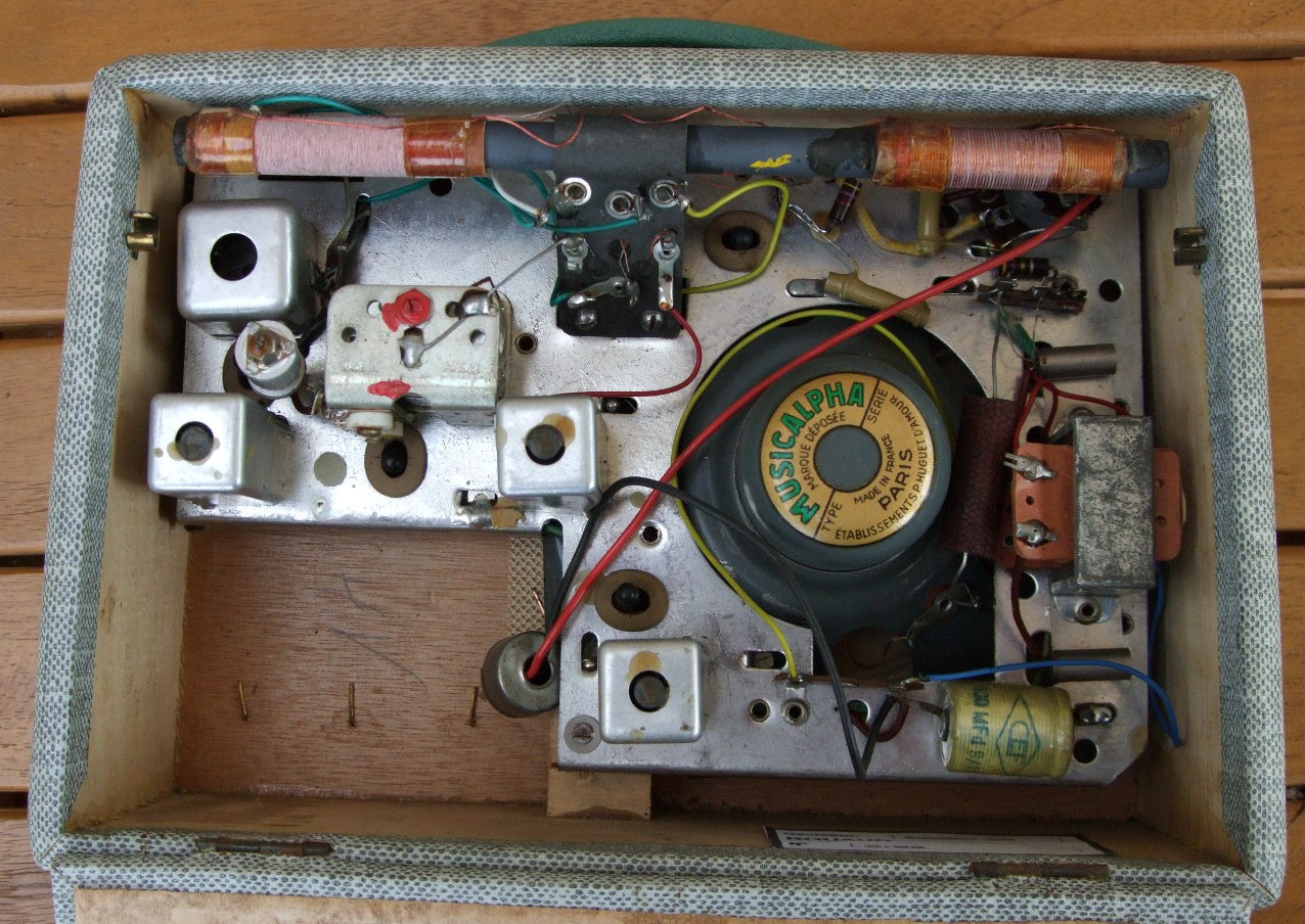

Bonjour ,il y a beaucoup de transistors sans circuit imprimé,même des pockets:
Philips L1F95T ou Radiola RA159T.Ils ont un CV à air,et pas de CI,la plaquette sert seulement a tenir les composants mécaniquement .l1f95t03.jpg
Il y a des hybrides comme le SONOLOR COSMOS 62,cablé en l’air sauf un petit CI sur le contacteur de gammesCOSMOS62 02.jpg
J’ai aussi un LIRRAR cablé en l’air (ressemble à un REELA) il a des supports pour les transistors
Olivier
Ce L1F95T est effectivement étonnant : une sorte de « câblage en l’air double face » !

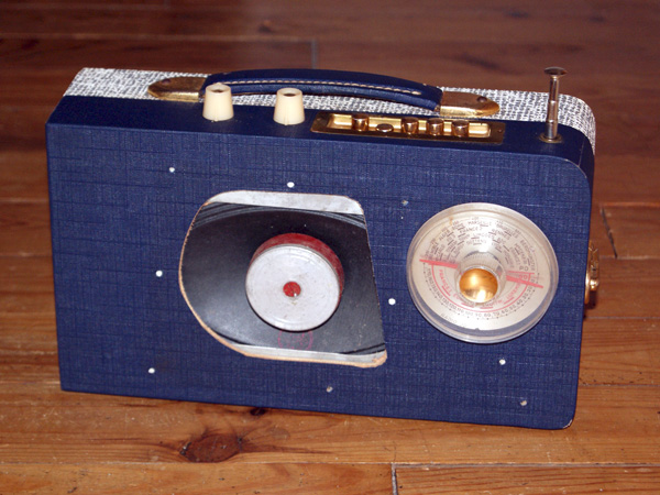

Voici un modèle très ancien : CIRM Martial
Amitiés jP

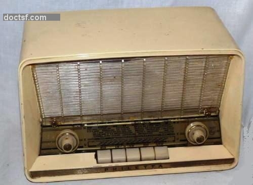

Bonjour, il y a même plus amusant : en Philps le B3D 22 T (1961) Philetta Transistor même présentation que le B2D 01 U Philetta 201 à lampes(1960) à l’intérieur du modèle transistorisé un chassis métallique comme celui à lampes, à la place des trous des supports de lampes des petites plaquettes de bakélite ou sont soudés les transistors
le modèle à transistors fonctionne seulement à piles
j’ai les deux modèles en couleur ivoire c’est bluffant
joint: photos ( modèles de couleurs différentes) du site doc tsf de notre amis J-M Bourque
Michel
Surprenant, en effet ! Pourriez-vous nous mettre une photo de l’intérieur du modèle à transistors ? En plus c’était avec FM, déjà moins courant pour l’époque, surtout à transistors.

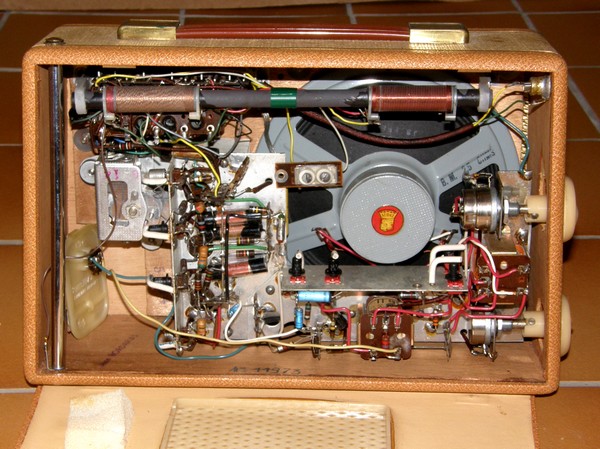

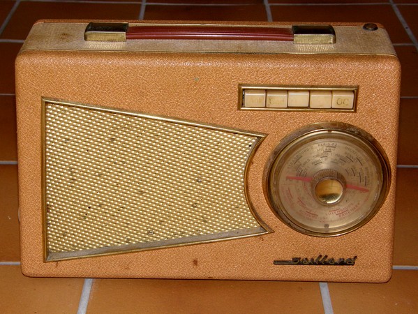

voici un poste gaillard Modèle T680, de 1959 (une trés bonne année…)
quelques détails… on a même le nom (du monteur ?)
:wink: Daniel

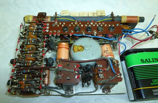

Un Radio JD, de la même époque , mais pas daté précisément…
(il manque le plastron devant le HP ( si une épave traine dans vos cartons…)
:wink: Daniel
