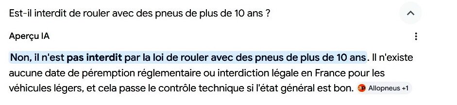

J’ ai fait mon CT de la C4 samedi dernier
le contrôleur n’a pas consulté le DOT des pneus pour connaitre leur date de fabrication
je lui ai dit comme chaque fois que j’ avais fait la pression avant de venir , il ne l’a pas recontrôlée !
j’ avais justement fait des recherches sur le net il y a pas longtemps
j’ avais lu que le contrôleur pouvait faire remarquer que l’âge des pneus dépassait 10 ans mais que s’ils étaient en bon état ( pas de traces de fissures ou craquelures notamment ) , il pouvait signaler qu ce serait indiqué de les remplacer , mais que l’âge n’était pas un critère de refus .

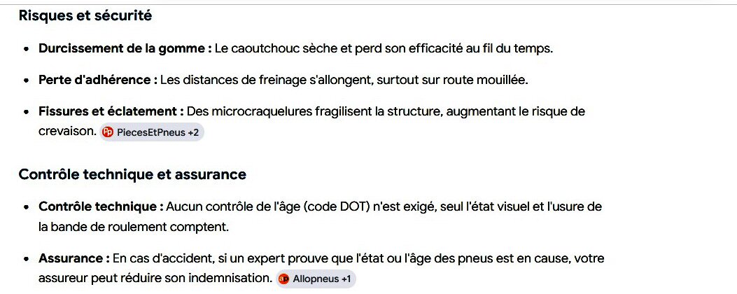

ce que dit l’ IA :
" Non, l’âge d’un pneu n’est pas un critère direct de refus au contrôle technique. La réglementation française n’impose aucune date limite ou date de péremption pour les pneumatiques d’un véhicule particulier. Le contrôleur ne vérifie pas le code DOT (date de fabrication) pour valider ou recaler votre véhicule. [1, 2, 3, 4] "
Faux, voir plus bas.

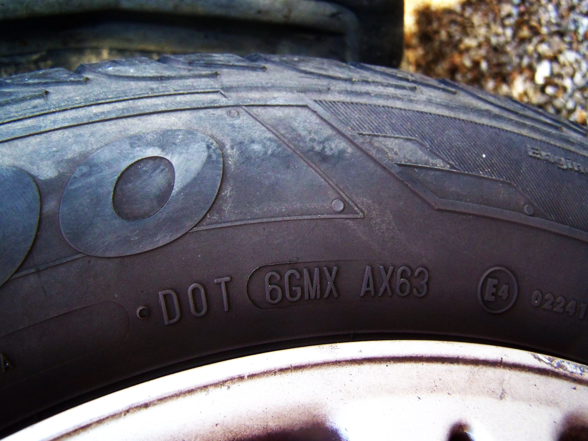

Impossible de déchiffrer l’ année de fabrication
6GMX indiquerait qu ‹ ils sont fabriqués dans l’usine Continental en Roumanie , mais l › année ??? :thinking:
Il y avait un sujet animé par un représentant Michelin sur le forum Caradisiac, mais je ne l’ai pas retrouvé. Il donnait des conseils concernant les pneus et avait donné le mode d’emploi pour déchiffrer les date-codes. J’y ai appris que les pneus de mon AX achetée d’occasion avaient plus de 30 ans et probablement d’origine.

Marquage sur un pneu Michelin de moto :
DOT W8BK 00YX 4322
Explications :
DOT : Department of Transportation (ministère américain (USA) de normalisation automobile)
W8BK : code DOT de l’usine qui a produit le pneu. Ici Thaïlande…
00YX : code et type du pneu
4322 : date de fabrication du pneu. Ici semaine 43 de 2022
J’avais un tableau des codes usines mais je ne le retrouve plus…
