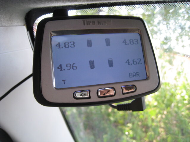

Depuis, j’ai installé un indicateur de pression simultané pour les 4 roues, avec alarme.
Pour environ 160€ c’est un investissement extrêmement utile, surtout pour un camping-car.

Les bouchons de valves comportent chacun un capteur de pression et un transmetteur radio.
A l’intérieur du véhicule, un afficheur qui indique par 4 bargraphes la pression de chaque roue en temps réel, un signal sonore paramétrable complète le tout, pour environ 160€.
On trouve beaucoup moins cher made in PRC, mais je ne connais pas la fiabilité.
Celui que j’utilise fonctionne parfaitement depuis 4 ans, les piles dans le bouchons tiennent environ 2 ans, le récepteur mesure à peu près 10cm de largeur.
L’affichage est assez précis, la roue arrière gauche est au soleil, d’où la différence de pression, il faut quand même que je donne un petit coup de gonfleur.
