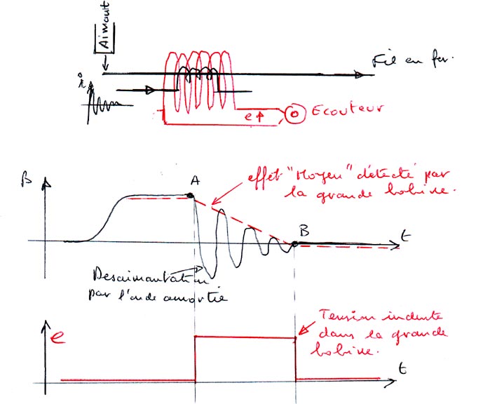

L’explication qui me paraît la plus crédible est celle d’une désaimantation classique du fil de fer par un courant sinusoïdal d’amplitude décroissante.
L’onde HF amortie utilisée alors possédait exactement les propriétés idéales pour cette désaimantation.
Le même procédé était utilisé, par exemple, pour démagnétiser le blindage magnétique des tubes cathodique des TV couleurs (dessin 1).
Dans le détecteur Marconi, le fil était d’abord aimanté très faiblement (et surtout pas à saturation comme indiqué dans certains articles) par un aimant en U et démagnétisé ensuite par l’onde HF amortie.
La variation moyenne du flux à travers la bobine rouge du dessin 2 induisait alors un « top » perceptible dans l’écouteur (l’écouteur ne pouvant suivre que l’effet moyen de la désaimantation et non les oscillations HF).
L’aimantation du fil devait être suffisamment faible pour être démagnétisé par l’onde HF, mais pas trop pour provoquer du top perceptible dans l’écouteur. Certainement des réglages pas évidents…
Une explication possible …
La tentative d’explication de JC Jardine est intéressante avec des réserves sur la transmission de 'l’effet moyen" dans un transformateur.
Il faudrait aussi savoir pourquoi il y a deux aimants inversés et le rôle du mouvement du fil ?
JJG
