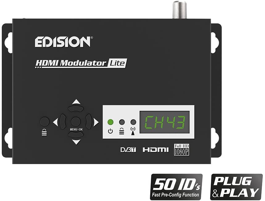

Prise en main Modulateur DVB-T (Edision Lite)
Pour 60€ (moitié du tarif), j’ai acheté sur amazout, un appareil reconditionné qui permet à partir d’un signal HDMI de produire un canal TV et une modulation à la norme européenne DVB-T en résolution HD jusqu’à 1080i (en MPEG-4 AVC).
Modèle : Edision HDMI Modulator Lite
Il était déjà pré-paramétré pour moduler sur le canal UHF 45 (on peut choisir du VHF 5 à 12 au 21 à 69 UHF).
Cela signifie que le multiplex du répéteur (porteuse) ne compend qu’un seul canal. Il existe des modèles plus coûteux pouvant exploiter jusqu’à 4 canaux HD sur la même fréquence DVB-T.
J’ai d’abord connecté une source simple sur son entrée HDMI : un lecteur multimédias puis j’ai testé un lecteur BD, avec plusieurs diques Blu-rays (émissions TV enregistrées en HD et disque du commerce).
Voici mes premières observations :
  • Pour les sources enregistrées sur la TNT en 1080i à 25 - 50 images / seconde, la qualité est parfaite : je ne perçois pas de différence pour le signal modulé / démodulé par rapport à l’original. Que le signal soit délivré à l’entrée en 1080p25/50 ou 1080i25/50, le résultat est le même. J’aurais tendance à préférer le 1080i mais c’est purement subjectif.
  • Pour les sources Blu-ray du commerce - probablement codées en 60i/s, 30i/s, 29,97i/s ou 24p, le résultat est bien moins intéressant car comme toujours lors d’un changement de cadence image (le DVB-T européen étant adapté à la cadence 25/50i/s), les fameuses sacades apparaissent, affectant parfois l’algorithme de compression, donc produisant une désagréable impression et une perte qualitative de l’image. Note : même en forçant la résolution avec un boîtier EDID, le résultat n’a pas permis de corriger le problème.
  • Tentative d’enregistrement avec une platine lecteur / enregistreur Blu-ray également dotée d’un disque dur : impossible d’enregistrer, quelle que soit la source. Explication : dans le flux vidéo numérique HDMI, un indicateur autorise ou interdit pour chaque film, émission ou fichier, la possibilité d’être copié.
    Pour contourner le problème certains utilisent des interfaces pour PC (ou mac) avec entrées HDMI qui permettent de sauvegarder à la volée le flux vidéo « brut », sans en modifier ce paramètre anti-copie. Cela permet de sauvegarder l’image exacte du flux sur un disque dur mais ne supprime pas le verrou anti-copie au cas où ce fichier serait diffusé en DVB-T. Comme quoi, tous les dispositifs anti-copie sont contournables assez facilement (même si je déconseille ce « piratage »).
Pour le reste, l’appareil remplit bien sa fonction de télédiffusion HDTV et j’ai pu aussi le tester sur le canal UHF 69 sur plusieurs téléviseurs qui démodulent parfaitement les signaux.
Il faudrait que je procède à d’autres paramétrages et tests mais le temps me manque un peu en ce moment.
Conclusion :
OK pour diffuser un canal TV HD modulé sur un réseau coaxial interne (ou faire un mini émetteur DVB-T très local)
NOK pour enregistrer une source HD avec une platine de salon Blu-Ray.

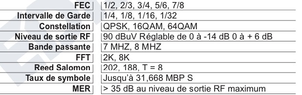

Spécifications :
  • Digital Terrestrial DVB-T signal, MPEG4 - AVC
  • Frequency Range VHF (CH. 5-12) & UHF (CH. 21-69)
  • RF Output Level: Factory default +90 dbμV, with adjustable gain up to +6dbμV or attenuation up to -14dbμV
  • MER: >35dB at Maximum RF output level
  • Symbol Rate Up to 31.668 MBPS
  • Bandwidth 7MHZ, 8MHZ
  • Video Encoder MPEG1, MPEG2 MP@HL , MPEG4 SP@L3 to ASP@L5, MPEG4 AVC HP @level4.1, MP@level4.1
  • Audio encoder MPEGI L1/2, MPEGII LII, AAC LC, HE-AAC v1/v2 (2-CH)

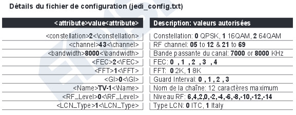

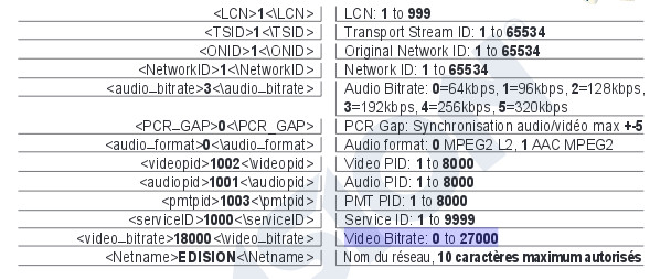

le manuel français :
edision.gr/index.php?ACTION … e&fp=23912
d’après ce manuel on peut configurer l’encodeur vidéo, en important dans l’appareil un fichier de configuration texte,
le bitrate vidéo se configure avec des valeurs entre 0 et 27000, ça peut résoudre le problème des fichiers trop gros quand on enregistre le signal DVB-T sur disque dur.
d’après certains acheteurs ce type de produit sert surtout à distribuer une chaine payante (canal+) aux TV de la maison via l’antenne et en DVB-T, ils y branchent le modulateur DVB-T à la sortie HDMI du décodeur canal+,
un autre acheteur a détourné l’usage de ce modulateur pour numériser des cassettes VHS, l’usine à gaz par rapport à la capture traditionnelle sur PC :
Merci Mannix pour ces infos.
On voit que les paramètres DVB-T peuvent prendre toutes les valeurs prévues par la norme, des plus robustes mais à faible débit (environ 5 Mb/s de mémoire) aux plus capacitaires (environ 30 Mb/s) mais fragiles.
Si c’est pour une transmission par câble sur courte distance on pourra se permettre de favoriser le débit, par contre si on envisage une transmission radio à courte distance il faudra favoriser la robustesse aux dépens du débit (cependant vu qu’on n’a rien à craindre des échos longs dans ce cas on pourra utiliser l’intervalle de garde le plus court de 1/32). C’est sur la modulation (QAM 16, voire QPSK) et sur le FEC qu’il faudra jouer pour atteindre la robustesse souhaitée.
Je ne sais pas si le paramétrage est plus ou moins « intelligent » pour interdire un paramétrage du codec qui donnerait des débits supérieurs à celui que le paramétrage DVB-T permet (ou du moins d’avertir d’un conflit entre les deux paramétrages).
