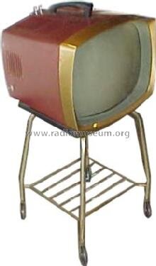

Est-ce ce téléviseur ?
https://www.radiomuseum.org/r/rca_victor_17pt904a.html

oui c’est ce téléviseur et si vous pouver me dire comment mettre la vidéo dans le forum cela serais très apprécier. merci et bonne journée a vous

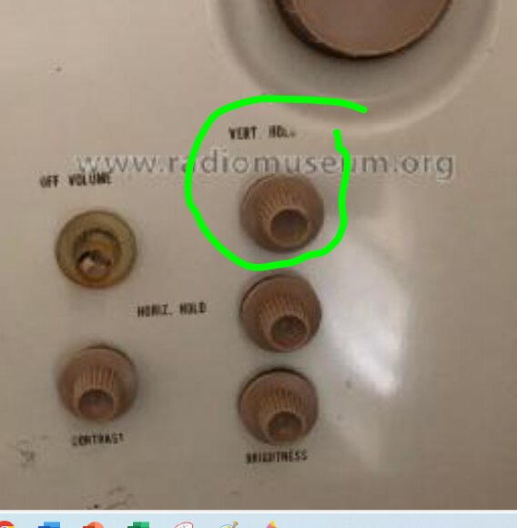

defaut de synchro verticale
il doit y avoir un pot accessible
si cela ne permet pas de corriger
utilisez vous le bon standard d’image ?

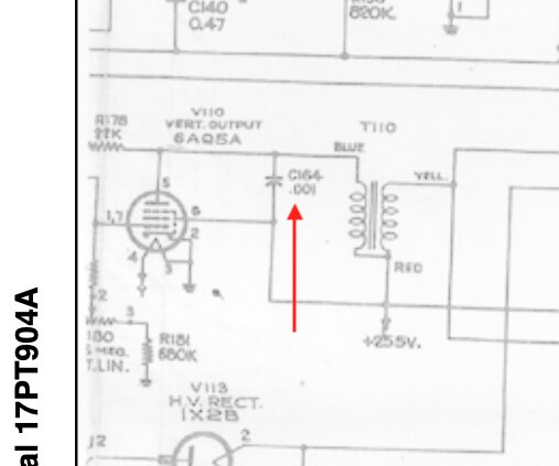

@LouisTremblay , voici la schémathèque RCA des téléviseurs N&B d’après-guerre du Musée ETF USA.
Cherchez la notice SAV du vôtre à partir de votre N° de chassis.
Ily a toute une série de 17PTxxx disponibles.

non ce pot peut amplifier ou diminuer le problème mes pas l’annuler le source est un lecteur dvd Ntsc

Sur la video on voit que pour un réglage extrême du potentiomètre il y a un défaut d’effacement des retours. Je vais chercher la doc que j’ai gardé car j’avais tous les oscillogrammes de chaque étage.
A changer aussi (ou au moins vérifier) C164 - 0.001uF sur le schema joint.
