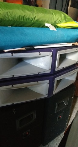

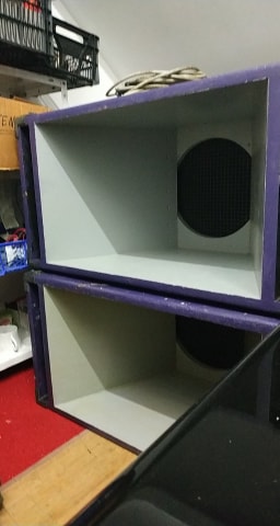

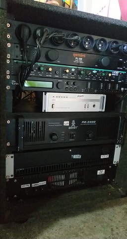

« HS on »
après j’ai été nettement mieux accueilli sur un autre forum.
parce que je fait aussi des enceintes a pavillon prévu pour de l’extérieur en sonorisation.
une petite photo en passant de mon rack personnel :
68894356_385484722161675_5410746421647245312_n
allez juste pour le plaisir :
69754674_488986295269247_8867085829428740096_n
69133410_2390259107853133_8483208631834116096_n
« HS off »
