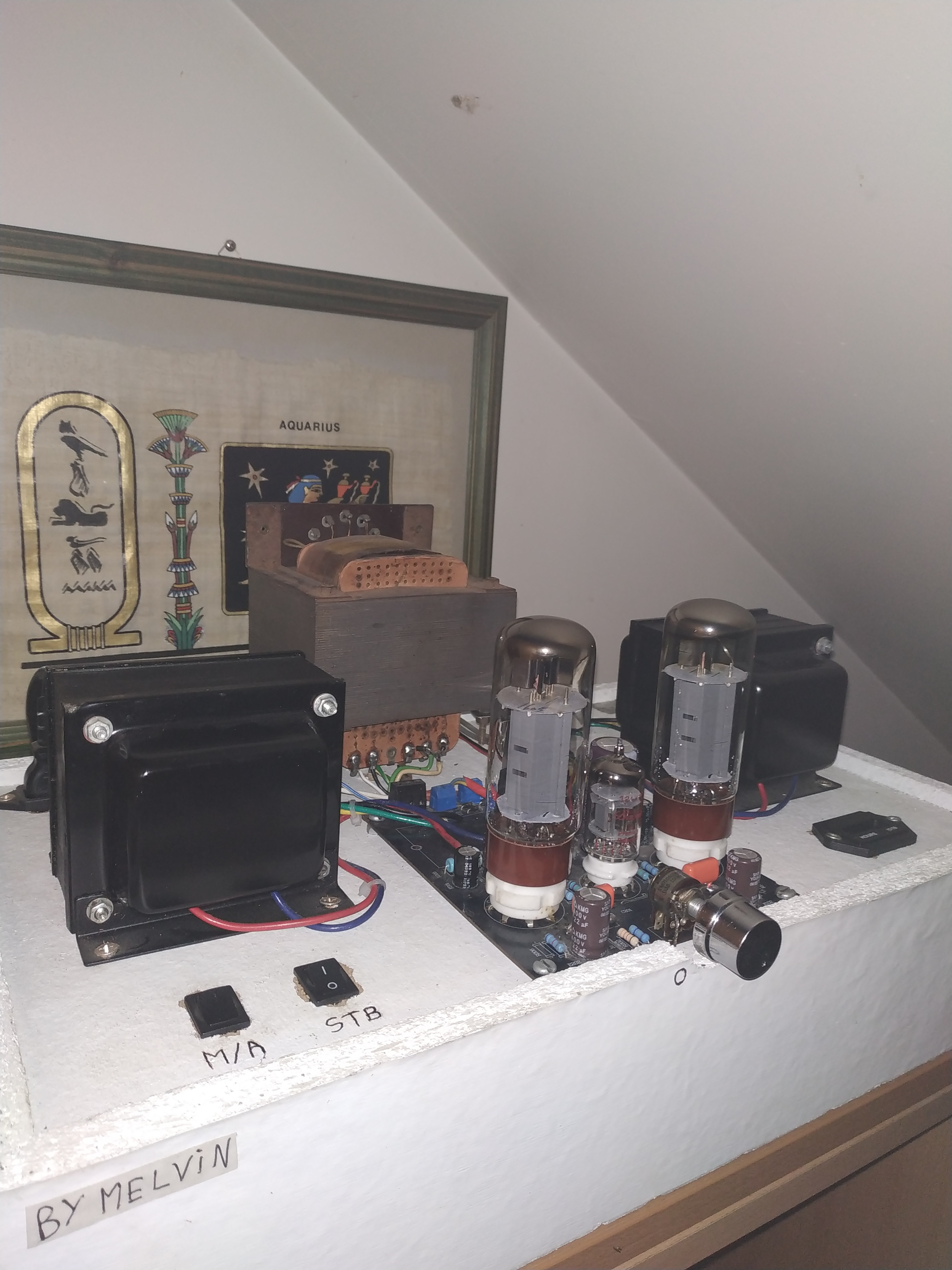

photo actuel de l’engin…le transformateur d’alimentation, c’était un membre du forum qui me l’avais fourni.
s’il n’y en a pas essayez de mettre 10nF en // sur chaque diode de redressement
effectivement, il y en as pas…j’essaye cela de suite.
EDIT : c’est toujours pareil.
Je donne aussi une autre suggestion, les filaments sont alimentée en alternatif ou en continu ? Si c’est en alternatif croisé les les fils d’alim 6,3volts, si non redressé en continue le 6,3 volts sa peut arranger le problème, sa peut être aussi une fuite sur une cathode qui peut provoquer la ronflette je l’ai déjà eu… L’histoire d’orientation des transformateurs influe aussi

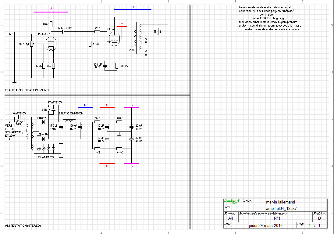

on a un schema a jour de toutes les évolutions ?
si la 12AX7 est le preampli et si ça ronfle sans la preampli, cela se passe forcement sur le dernier tube
et comme les filaments ont un point commun avec la masse il faut regarder de pres l’etoilage des masse pour etre sur qu’aucun courant filament ne circule dans une masse ayant trait a la BF
le voici :
la masse est bel et bien câblée en étoile sur la carte donc aucun soucis.
je poursuis mes essais & modifications.
EDIT : maintenant cela varie avec le volume…a la moitié presque plus rien n’est audible mais a chaque extrémité du potard, le parasite est nettement + fort…l’entrée et la masse sont reliées.

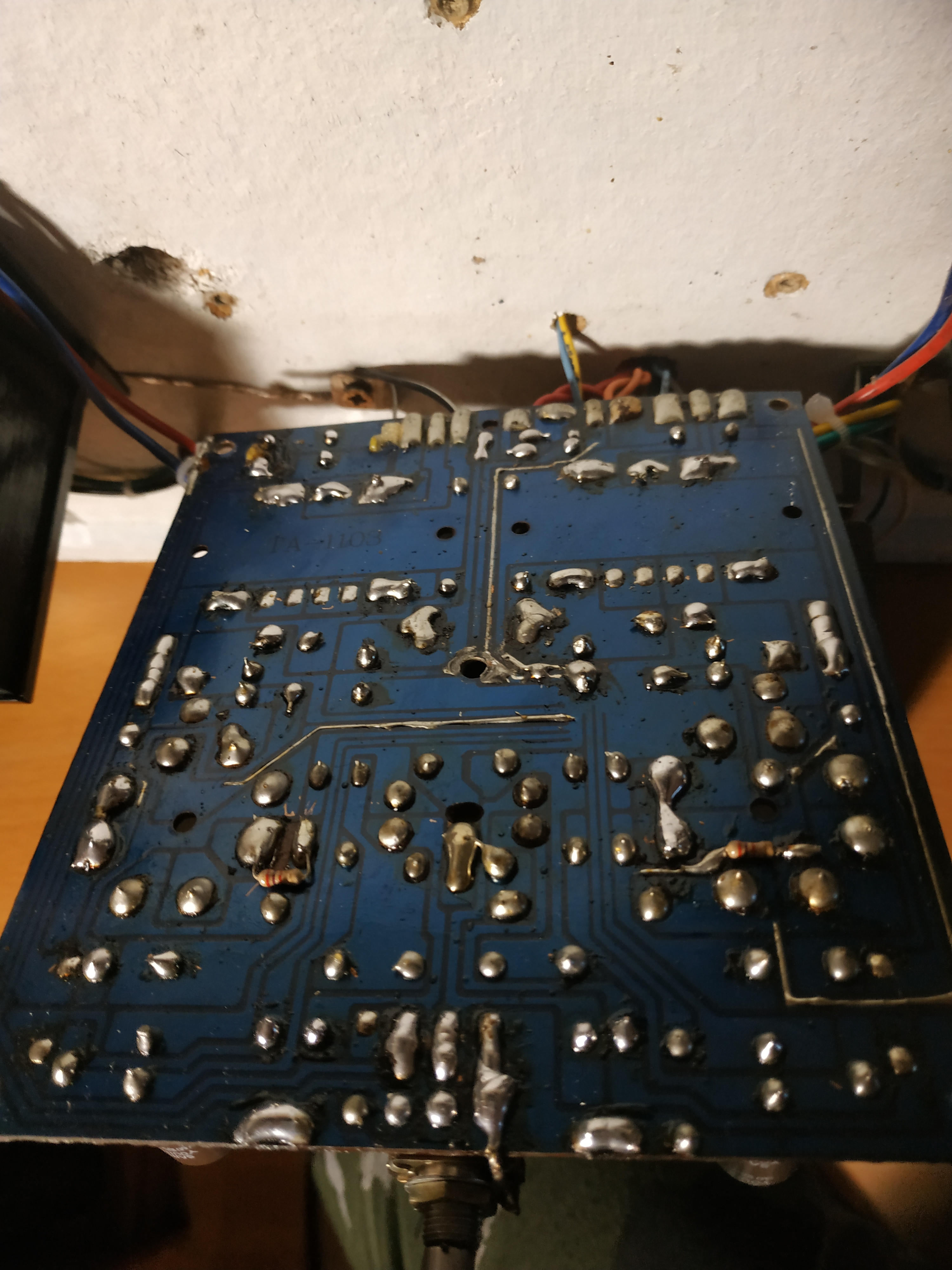

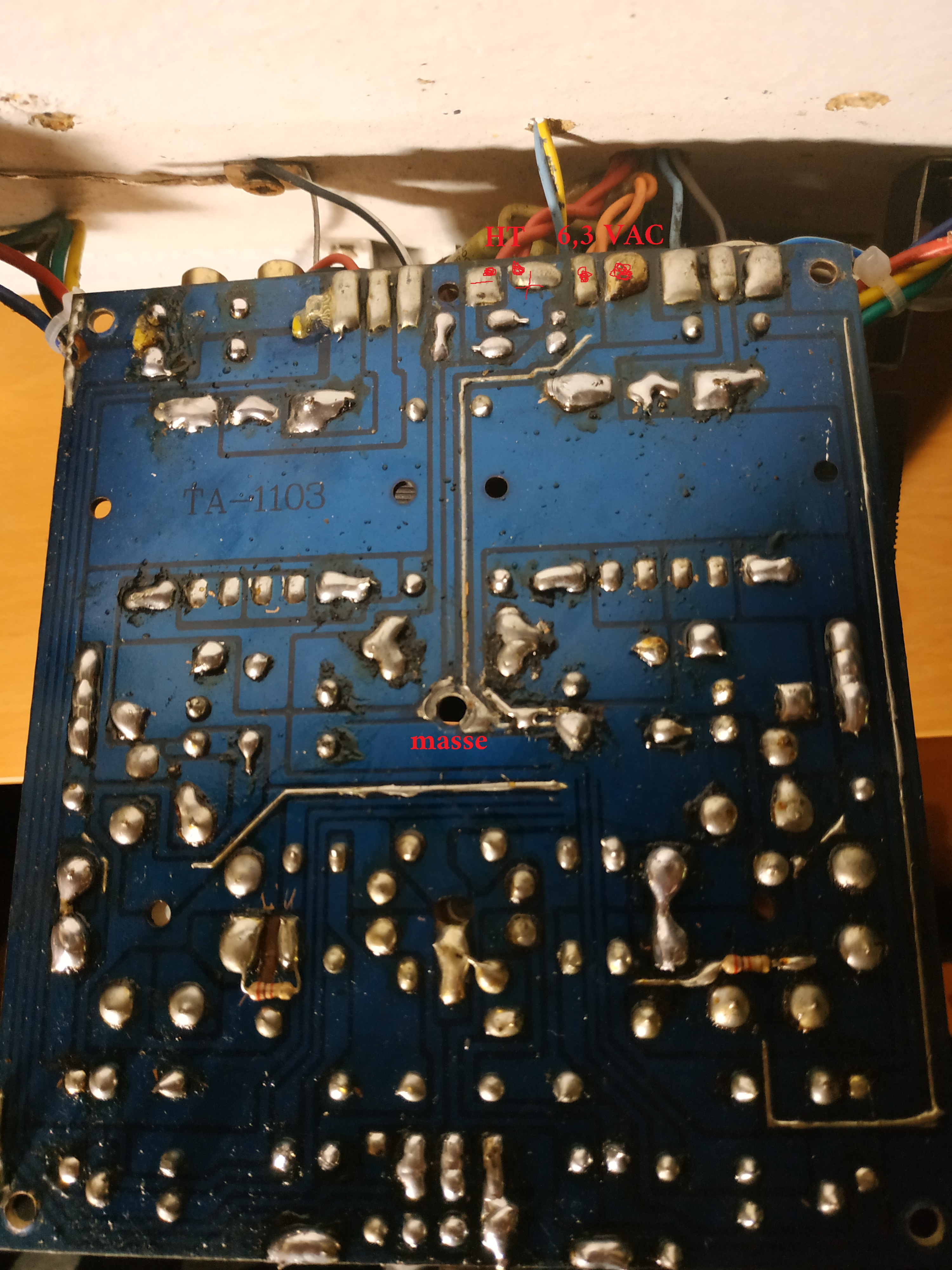

photo de la topologie de la carte en indiquant ou arrivent le chauffage et la masse et la HT
si le parasites plus fort quant le pot est au mini ( coté masse) c’est donc vehiculé par la masse
vous pouvez aussi essayer de pivoter le transfo d’alimentation de 90 degrés…

le circuit d’entrée (RCA/potentiometre/résistance grille & cathode 12AX7) sont raccordées ensemble ensuite il y as qu’une seule piste arrivant directement a la masse des condos d’alim.
je vais tenter de déplacer de ce pas la mise a la masse des trois transformateurs.

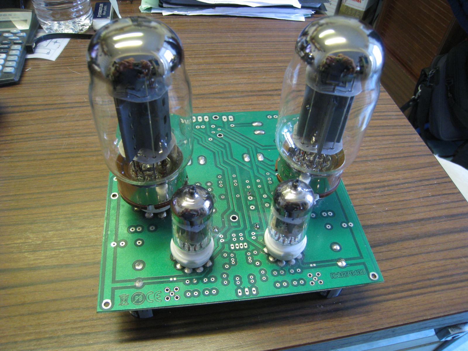

J’avais acheté ce cuivre sur le Web il y a quelques années, c’est un SE avec des KT88 (ou autres) et des 6N1 Russes en SRPP…
Je n’ai jamais eu le temps de le terminer, à la retraite peut être…
Je trouve que pour un simple SE, le câblage sur circuit imprimé apporte plus d’inconvénients que d’avantages.

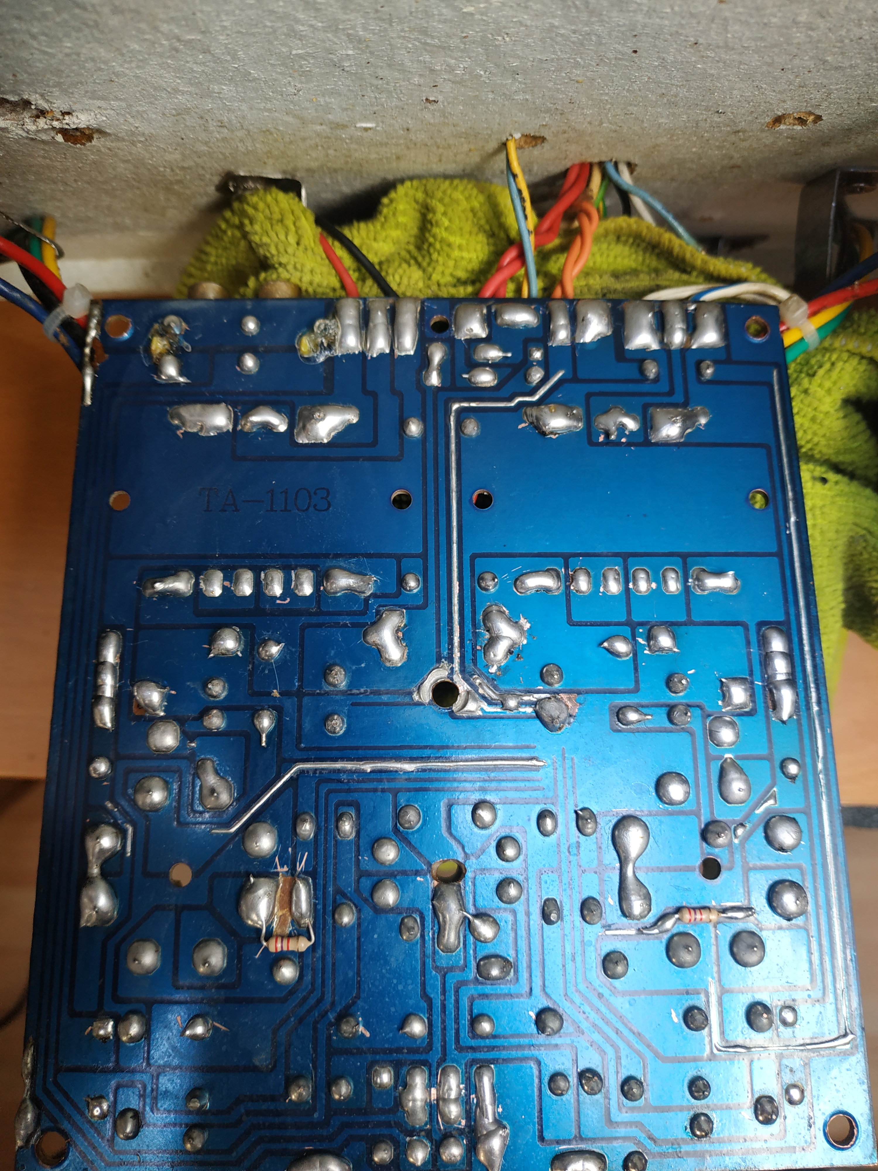

pour moi : 1er point carte sale, suspection de fuites résistives entre pistes, a nettoyer a l’alcool 95 et brosse a dents il faut que les isolements interpistes soient nickel
circuit de chauffage tres complexe je suis en train d’essayer de m’y retrouver
c’est un double face ou il y a des straps de l’autre coté ?
puis il faut apprendre a souder, ces soudure en boule dont incontrôlables de visu elles doivent a voit un ménisque convexe avec la patte du composant visible
je ne sais pas quel type de soudure vous avez utilisé CuSn ou SnPb ( la première est de la M… a réserver aux machines automatiques de soudure seules capables de maitriser la très étroite bande de T° ou elle fonctionne a peu près
je vais nettoyer la carte…vu que ça m’est déjà arrivé.
pour le circuit de chauffage…oui il y as des straps coté composants.
EDIT : après nettoyage :
j’ai regardé de très près…j’ai refait une soudure au niveau du connecteur 6.3V.
j’ai vu aussi que mes fils d’enceintes était oxydées donc dénudage + soudage.
avant : la terre/masses transfos était sur une masse d’une sortie HP…je la place désormais sur la vis au centre comme sur mon second ampli.
je viens aussi de finir d’installer des rondelles isolantes au niveau des vis du transfo d’alim…et par la même occasion de tester leurs isolations qui est OK.

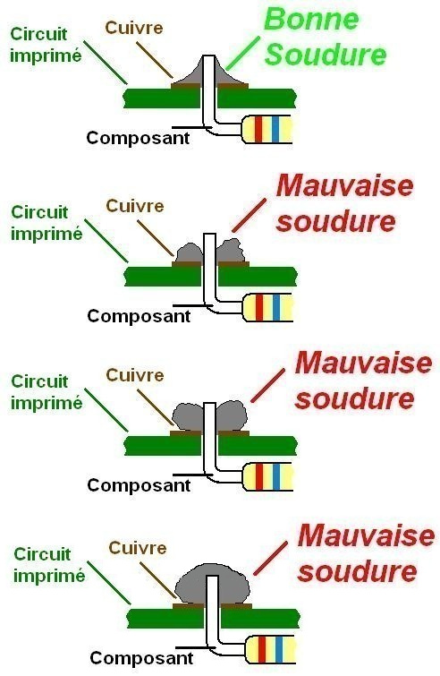

ton illustration @Radiolo montre des soudures sèches… elles sont reconnaissable soit parce qu’elles sont ternes soit parce que le composant se déchausse ou encore en tapotant dessus ça réagit…ce n’est pas le cas ici, c’est constant.
en soudure utilisé du SnPb…j’en mets toujours un peu plus que la normale par peur que sa lâche soit avec la température ou/et encore par l’effort mécanique.

l’experience en electronique aviation montre exactement l’inverse……
le trop est l’ennemi du bien……
et une soudure etain plomb n’est pas une fixation mecanique
tous les composants volumineux et lourd ( transfos, relais, grosses capas, fils de forte section …etc…) doivent etre fixés mécaniquement sur la carte

par contre le fait d’avoir une masse commune avec le chauffage filament et de faire circuler le courant de chauffage dans la piste de masse de la carte ……
essayez la manip suivante
un fois l’ampli chaud depuis qq minutes et le ronflement audible pot de volume au minimum déconnectez l’enroulement chauffage du cote opposé a la masse.
l’ampli va marcher qq dizaines de secondes sur l’inertie thermique des cathodes mais on aura supprime les 3.6A AC vehicules dans la carte
si le ronflement disparait on saura d’où il vient
