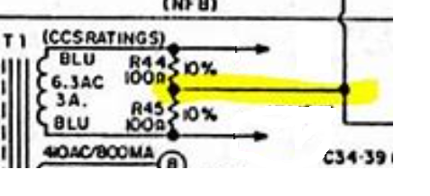

tout simplement vehiculer plus de 3A alternatif sur la carte ça fout la zone
je ne vois qu’une solution radicale
isoler de la carte tout de qui est chauffage des tubes en coupant les pistes a raz des soudure des broches des tubes et recabler cela directement des broches chauffage au transfo en fil de section suffisante torsades a raison d’un tour par Cm
en isolant les chauffages de la masse , le retour de masse se faisant au pied des filtrages HT par un potentiometre " lotto" dont le curseur est a la masse

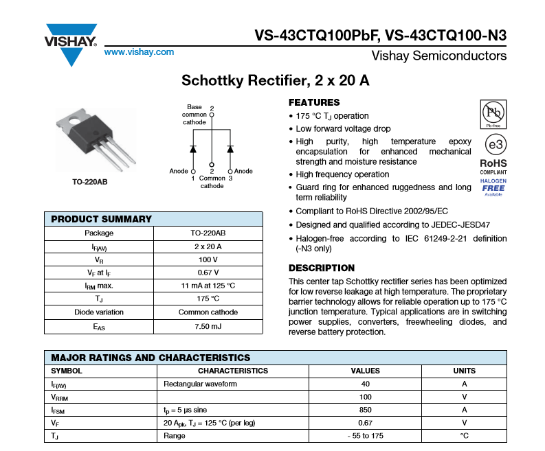

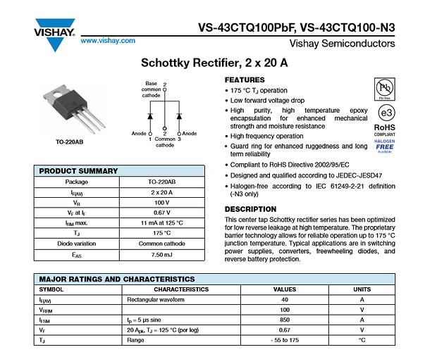

essayez de recuperer des diodes shottky sur le redressement 5V de vieilles alims de PC
ou cela
ça existe je crois en anode ou cathode commune
il faut choisir des 20A minimum pour qu’a 30A on ne depasse pas une tension directe de 0.5 A 0.6V
seule condition pour obtenir vos 6.3V

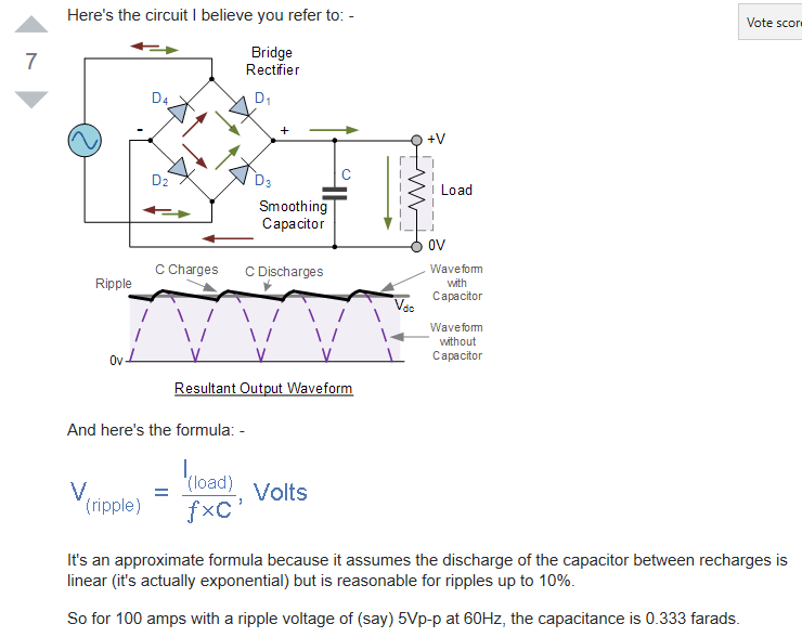

avec votre 10000µ vous avez encore 3.6/( 50 * 10000 E-6) = 7.3V d’ondulation et 2.1V avec le 33000µ
si vous avez un oscillo essayez de verifier
je pense que le premier calcul est un peu pessimiste car cette formule simple ne tient pas compte de l’augmentation de l’angle de conduction des diodes aux forts taux d’ondulation et table sur une decharge lineaire
elle est vraie seulement si le taux d’ondulation ne depasse pas les 20% de la tension redressée
fabriquer du courant continu a 3A sous 6V avec un taux d’ondulation raisonnable n’est pas chose simple, si vous avez trop de tension la solution n’est pas de reduire la capa mais d’ajouter un cellule de fltrage RC derriere la 1er capa, cela ameliorera le taux d’ondulation et reduira la tension grace a la resistance serie

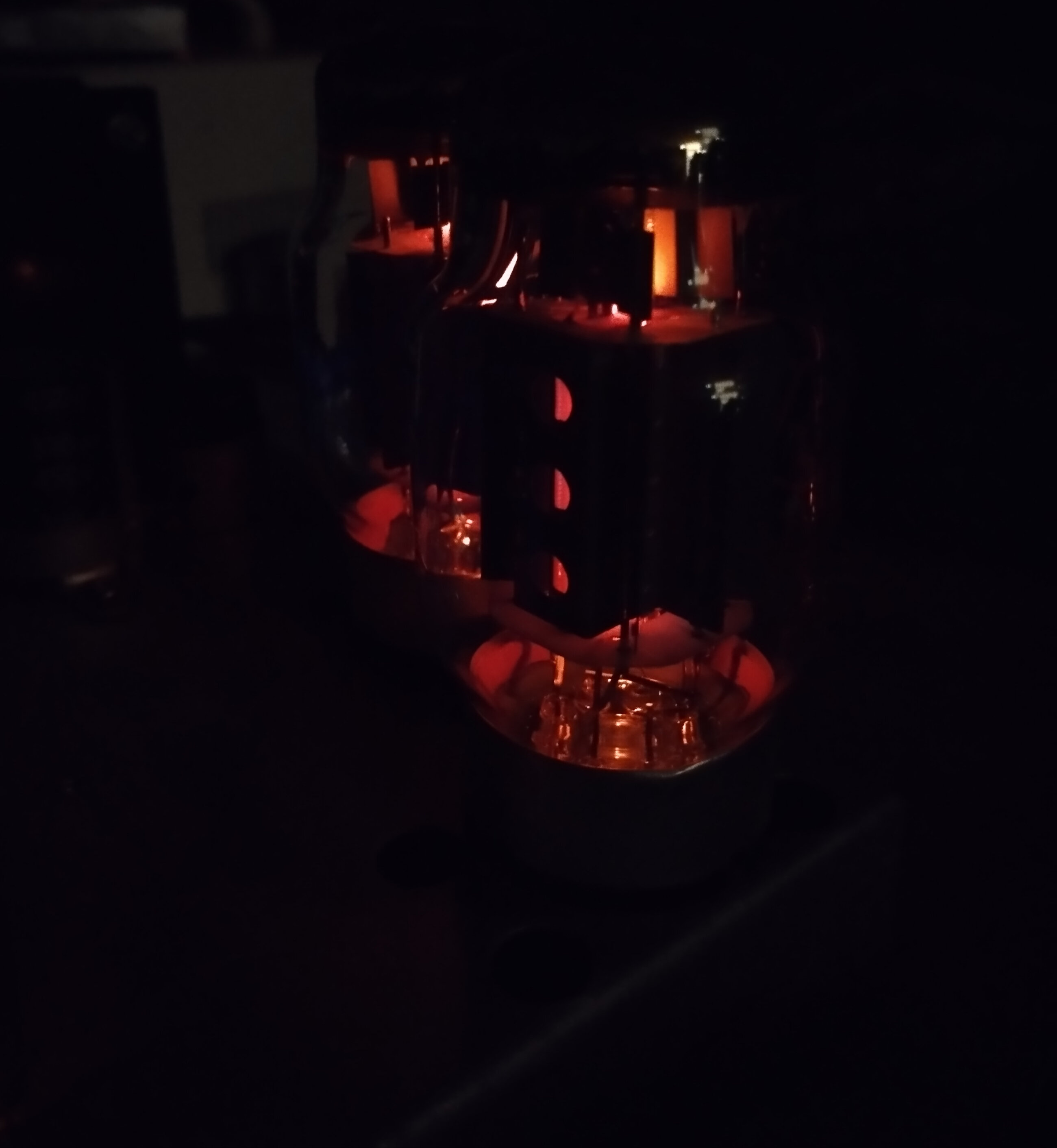

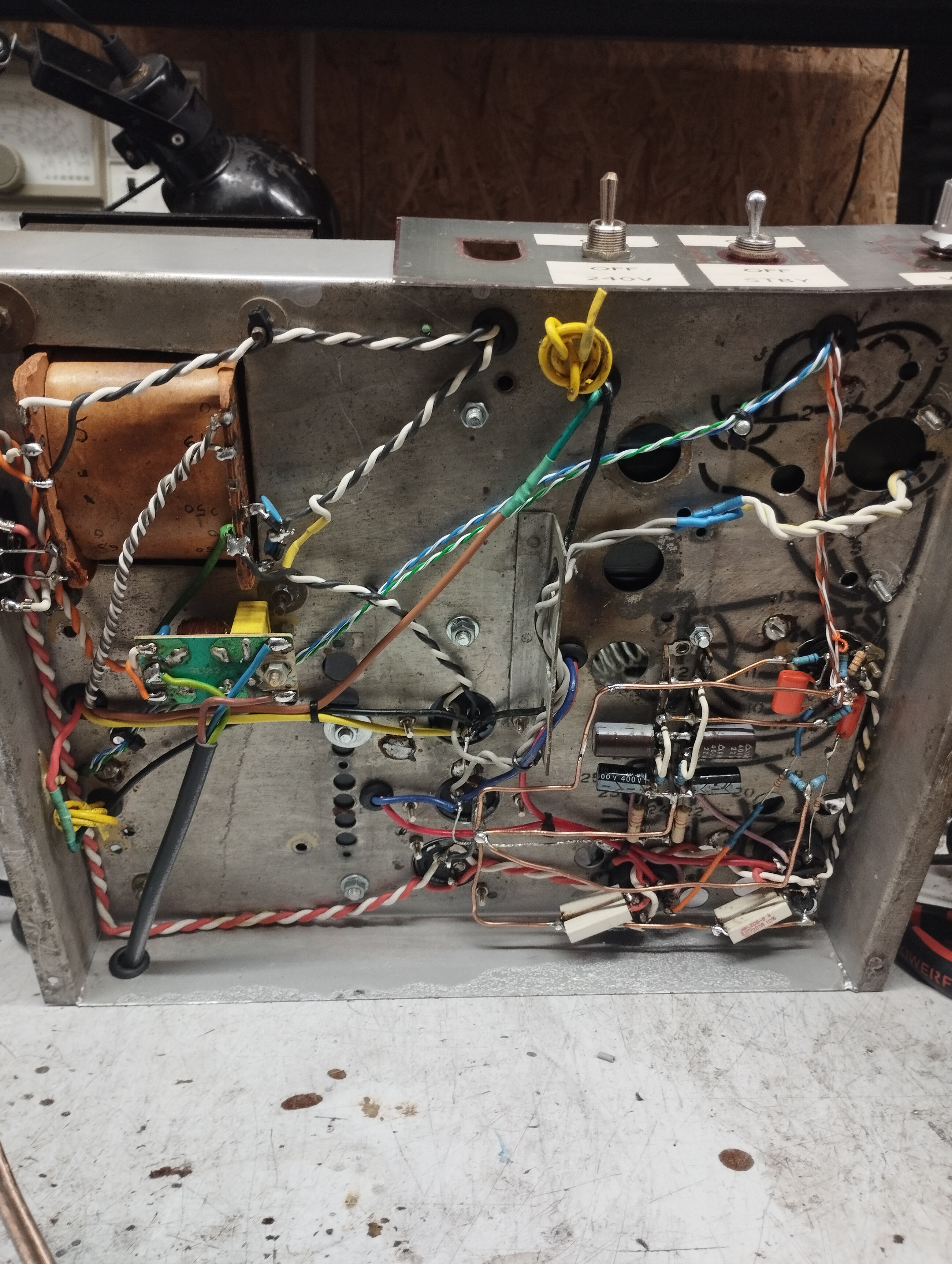

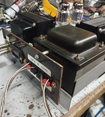

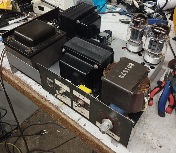

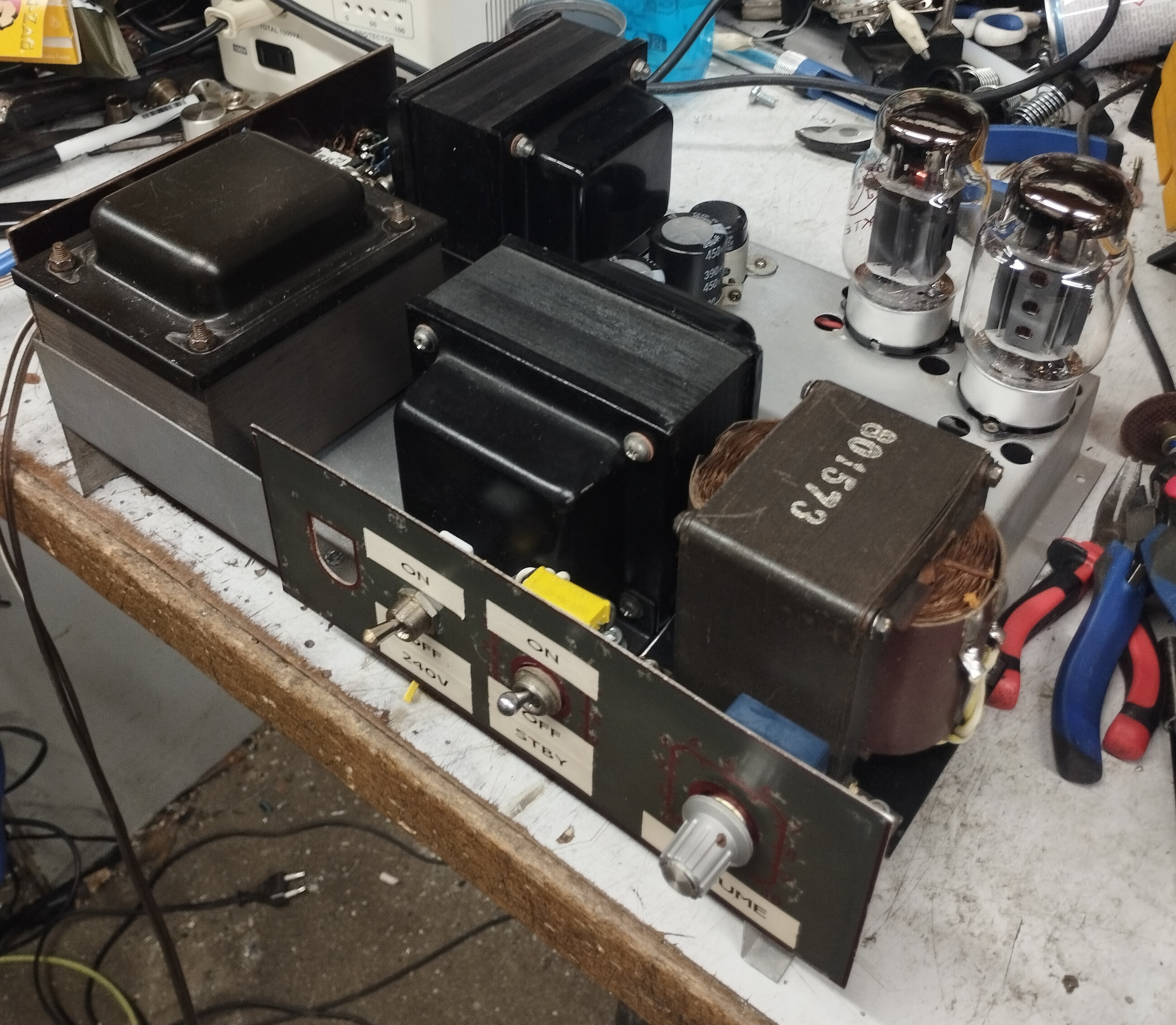

Quelques photos de l’ampli actuel…
Passage en KT88, chassis ampli sono radiola rénové, self 10H 110 Ohms d’ampli sono philips. Quasiment 1800 Hr totalisé avec ce chassis sans soucis.
Fonctionne parfois 10hr non stop ca bouge pas. Masse cablée en étoile.
Restes quelques bricoles a peaufiner comme le fait de lui remettre un blindage…j’entends la reception GPS de mon horloge nixie pas loin lol…
Cablage pas vraiment propre mais fonctionnel.
