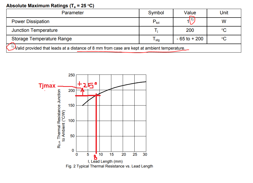

Datasheet :
DS_1N4747A.pdf (413,3 Ko)
Cela ne laisse pas beaucoup de marge, avec 40 mA quand la limite est à 45 mA pour un courant permanent.
C’est juste. J’avais imaginé que le courant admissible était 1W/20V = 50mA.
Je commande des 5W et on n’en parle plus.
Mais j’aurais encore appris, et c’est bien.
Merci à tous pour les commentaires
Michel (F1GOC)
elle font 1W a condition
que les pattes ne fassent pas plus de 8mm de long et soient raccordées a un radiateur infini a T° de 25°C
et la pour 1W dissipé on atteint largement le Tjmax de 200°C
Michel,
Des grosses zeners de puissance, je n’en utilise presque plus.
Certaines Zeners de grosse puissance pouvaient être vissées sur un radiateur.
Au pire, si y’a de la place une petite bande d’alu ou de laiton mis autour de la zener, façonné comme les anciens radiateurs des transistors germanium devrait améliorer les choses.
La limite de puissance des composants, c’est pas strict comme la limite en courant d’un fusible. pour rire je dirait que cela dépends de la vitesse du vent et ce n’est pas une blague.
Selon le montage, la puissance supportable en permanence d’un composant, va dépendre dans une trés large mesure de la température ambiante et du refroidissement du composant.
La puissance dissipée par le composant sera toujours le produit U*I.
Ce qui compte c’est la température de la jonction.
Le refroidissement apporté par la conduction des pattes plus le circuit imprimé qui sert de radiateur, un simple montage // et au ras de la surface du circuit imprimé, la zener laissée avec des pattes longues, placée dans la zone de soufflage d’un ventilateur.
une zener 1w, 5w ou 10w va toujours dissiper la puissance du produit UI, sauf que la resistance thermique boitier air est beaucoup plus basse sur une zener 10W, ce qui fait que pour une même puissance à dissiper, la température de jonction est plus basse
Avec des 1N5347 20V5W, cela devrait aller
Autrement tu prends des 1n5196, 20V10W, montable sur un radiateur et tu ne seras plus embêté, (compliqué a trouver et le prix c’est pas donné)
La série des 1N53xxB convient très bien et ne sont pas chères!
