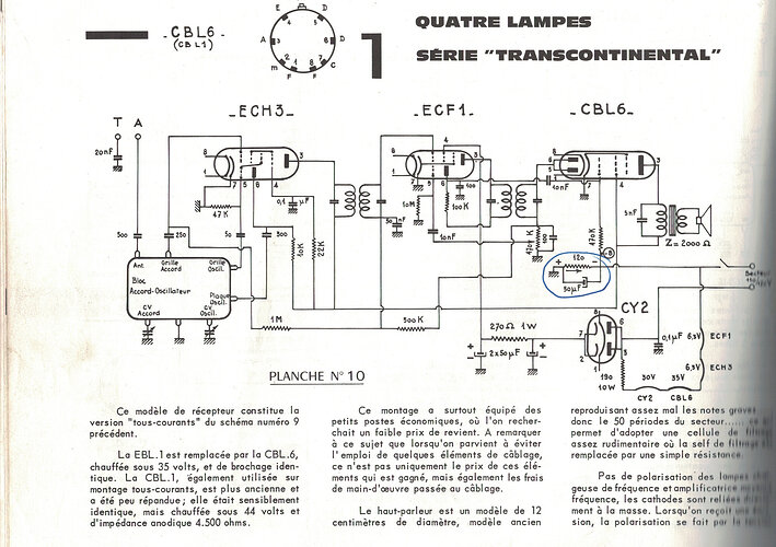

photos extraites du GL ! on voit un B ; donc sans doute EBL1 !

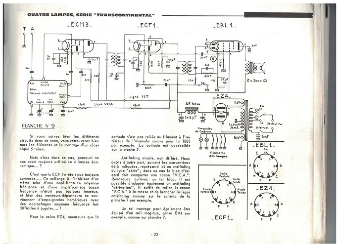

Il n’a que 4 lampes ce poste ? ( + oeil ? )
N’y en a t’il pas une cachée au second plan ? EF9 ou EBF2 ? :thinking:
la valve , c’ est 1883 ? AZ1 ?
liste plausible : ECH3 EF9 EBF2 EBL1 1883 ou AZ1 et EM4 si oeil
Il existe un montage possible avec ECF1, ECH3, EBL1, oeil EM4, et en redresseur AZ1 chauffage 4 V ou 1883 chauffage 5 v. J’ai reconstitué un récepteur à ma façon avec ce type de tubes, et même avec aussi un module FM, cela fonctionne en AM et FM.
Bon dépannage à vous.
Non, pas besoin. ECH3 (ou ECH4) , ECF1(penthode V + triode BF) , EBL1 (Finale + Détection) ,avec ça, et ajoutant la valve, et éventuellement un indicateur cathodique, on a tout !
Un schéma pourrait vous aider sur « doc tsf » celui du Philips A 446 A ou du Radiola équivalent, je crois RA 186 , à vérifier, schéma complet.

oui , c’est une autre solution tout à fait plausible
il y en a qqs uns ( même pas mal ! ) comme ça ! :wink:

Là, c’est la version grille pain , tout aussi économique, d’ailleurs, et, en plus, dotée d’une (devenue célèbre ) polarisation par le moins , montage un peu différent de ce que l’on a l’habitude de voir, mais, toujours basé sur le même principe.
L’EBL1 est une EL3 complétée par deux diodes de détection .
Elle a été utilisée dans des postes superhétérodynes simples où la partie BF était directement pilotée par la détectrice, ou dans des ensembles où la préamplification BF était combinée incluse dans la lampe de l’étage FI (6F7, ECF1, ECH4) ou avec l’œil magique (EFM1, C/EM2) . :wink:
