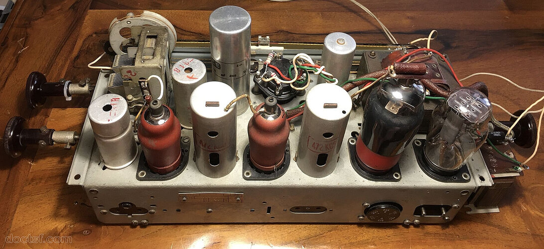

Problème avec lampe ECF1 pour reconstruction vieux poste ECR type 501

fait nous des photos de tes tubes ( tous sur le meme photo ) ce qui reste des marquages visibles
on va te les identifier
on doit avoir des EF** ou ECF** et une ECH**
en comparant la taille des bulbes
Donc, les tubes sont à leur bonne place :
EBL1 en finale BF / détection : fonctionne parfaitement !
ECH3 en changeuse de fréquence
double diode ? une 1883 ? (tube chauffé en 5 Volts).
Oeil magique EM4 ?
Il manque la Moyenne-fréquence + triode BF, entrée grille moyenne fréquence sur le haut… C’est celle-ci que je cherche finalement. Le câblage indique une ECF1
entre les deux transfo MF c’est un penthode HF a pente variable ( s’il y a un commande de CAG) EF**
ou une triode penthode ECF**
fait regarder la cablage du support
de toutes les façon il n’y a pas 50 solutions
C’est une ECF : le potentiomètre de volume arrive sur le support de ce tube…
Dans un montage « normal » ça serais une pentode seule genre EF5, EF9 …Mais ici, c’est surement une ECF1, dont la pentode fait ampli FI, et la triode préampli BF (montage souvent assez chatouilleux, mais courant, et qui marche bien si les valeurs de composants sont justes et si le câblage est propre et court )
la présence de connexions entre cette lampe et le potar de volume confirme cette hypotèse .
Oui : le câblage indique une ECF1. C’est donc ce que je recherche…
Avec ce jeu de lampes , il y en a une multitude , dont par ex le BF472A de Philips , mais qui a une AZ1 en valve

Le téton supérieur de la EBL1 c’est la grille de commande …
Les postes construits en France utilisaient une ECF1 en MF et préampli BF.
En Suisse, Belgique, Italie, Hongrie et autres pays européens à la même époque on utilisait la ECH4 (ou plus tard la ECH21) dont les fonctions hexode et triode sont bien séparés.
Dans la ECH3 la grille de la triode est liée en interne à une grille de l’hexode.
Donc ta lampe sur lequel arrive le potard, serait une ECF1, penthode pour la FI, et triode comme préampli BF
Oui, c’est une ECF1. J’ai essayé la ECH3 à la place, comme suggéré par Slouptoouut, et ça fonctionne en ampli BF effectivement…
Je recherche donc une ECF1…

Re-Bonjour à tous,
Tube ECF1 reçu : le tube fait du « motor-boating » (oscillation à très basse fréquence, c’était le terme employé dans le « mémento tungsram »), alors que la ECH3 n’en fait pas ? Est-ce que ça peut venir du tube, ou seul les composants autour sont en cause ??? Qu’en pensez-vous ? Je dois valider le paiement du vendeur ou non sur LBC…
Ce genre d’oscillations TBF sont monnaie courantes, sur ce genre de montage, et viennent souvent d’autres causes que le tube lui même
(Vous ne pouvez donc pas en vouloir au vendeur !)
Cela peut provenir des condensateurs connexes , notamment de grille écran, de cathode, ou même les chimiques filtrage ht (fuyards ? pas de la bonne valeur ? ) on peux aussi essayer de doubler les condensateurs de cathodes par des chimiques de 47 à 100µF 16V ou + (peu critique) , vérifier aussi les résistances ayant pu dériver de valeur (notamment celles de la C.A.V )
Voir aussi la continuité de la métallisation du tube (vérifier la continuité entre la métallisation rouge et la masse du poste, si aucune continuité, enrouler quelques spires de tresse a la base de l’ampoule, soudée sur le brin de fil de masse au niveau de l’encoche du culot ). Cette tresse de masse pourra être prélevé sur une chute de coaxial TV (descente d’antenne), coaxial d’ancien réseau informatique (coaxe 50 ohms ethernet, ou twinax de réseau token ring , du temps des IBM 36 en AS400) , ou encore de câble LIYCY (bus de terrain, dans l’industrie)
Jai remarqué que ces lampes transco notamment ECH3, ECF1, EF6, EF9 sont souvent microphoniques et elles accrochent. Intervient la peinture rouge qui les recouvre. Elle doit être en bon état et pouvoir se relier à la masse. Cette peinture sert de blindage.
