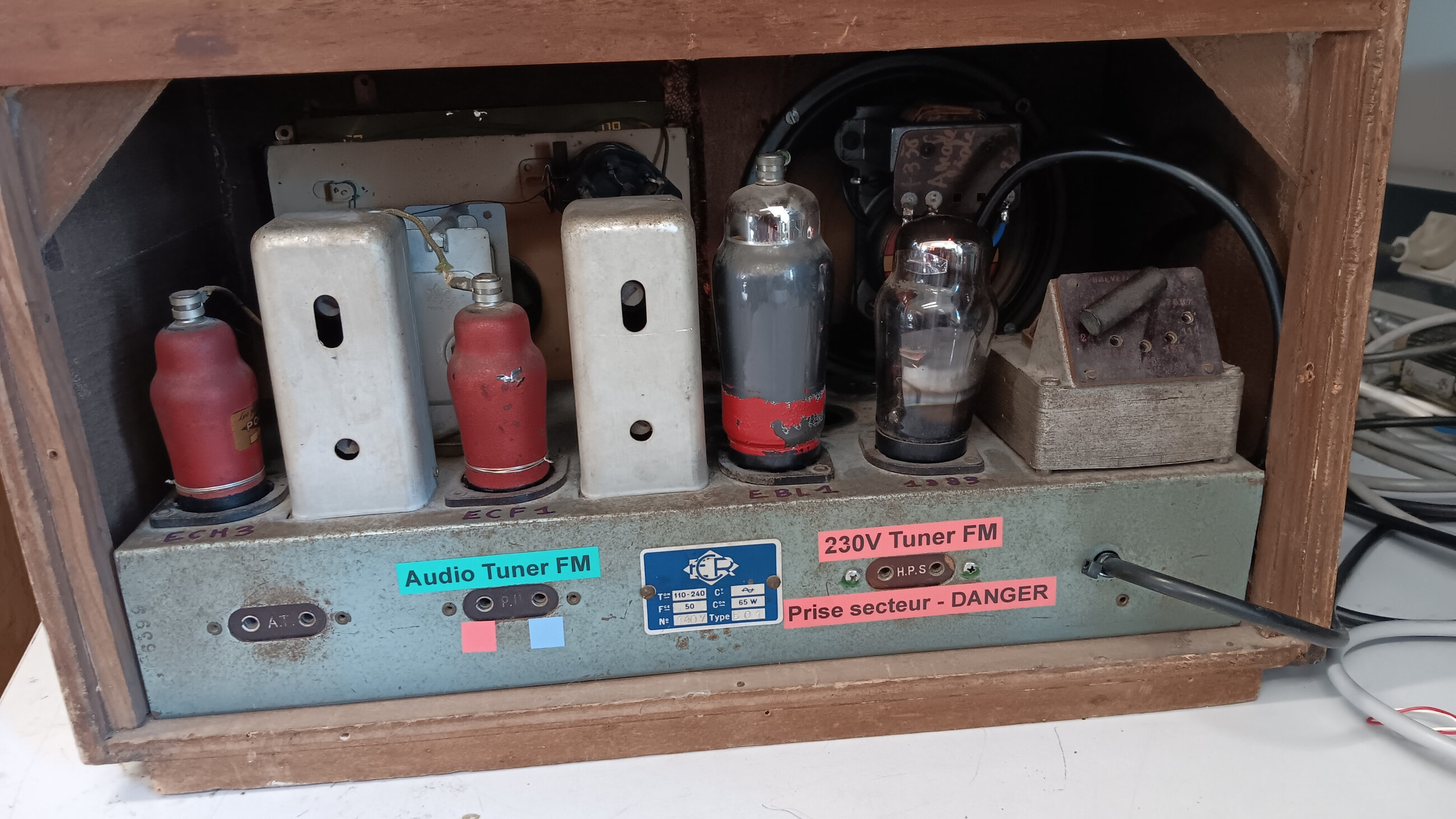

C’est une panne classique avec ces lampes de la « série rouge ».
Avec le temps, la connexion de masse du blindage (rouge) se coupe et la métallisation devient flottante entrainant toute sorte de problèmes.
Vérifier cette connexion et la rétablir, au besoin, avant d’aller jeter un oeil au câblage. Sincères amitiés à Tous, cordialement. B. THOMAS
Bonjour Les amis,
Oui c’est bien ça : la peinture est cassée au niveau de l’embase. J’ai rétabli la conduction avec un petit fil rigide entouré au niveau de cette cassure, et c’est bon : plus d’oscillation.

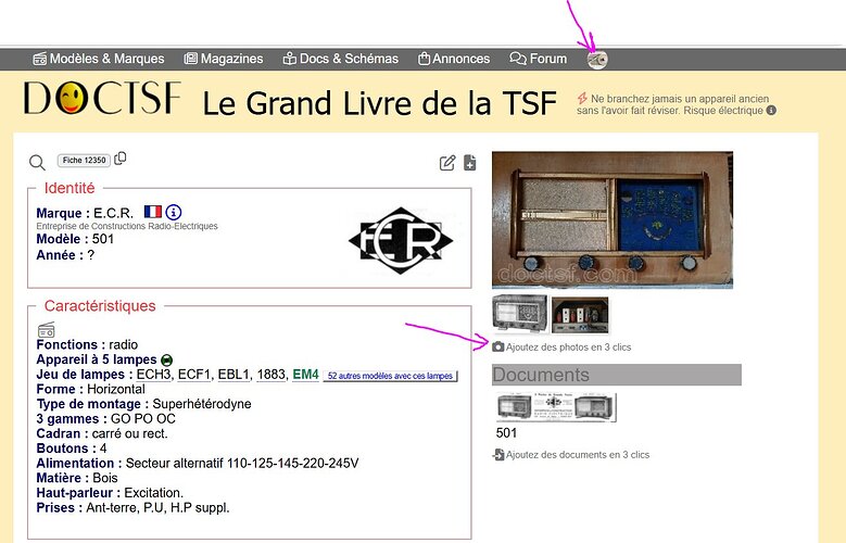

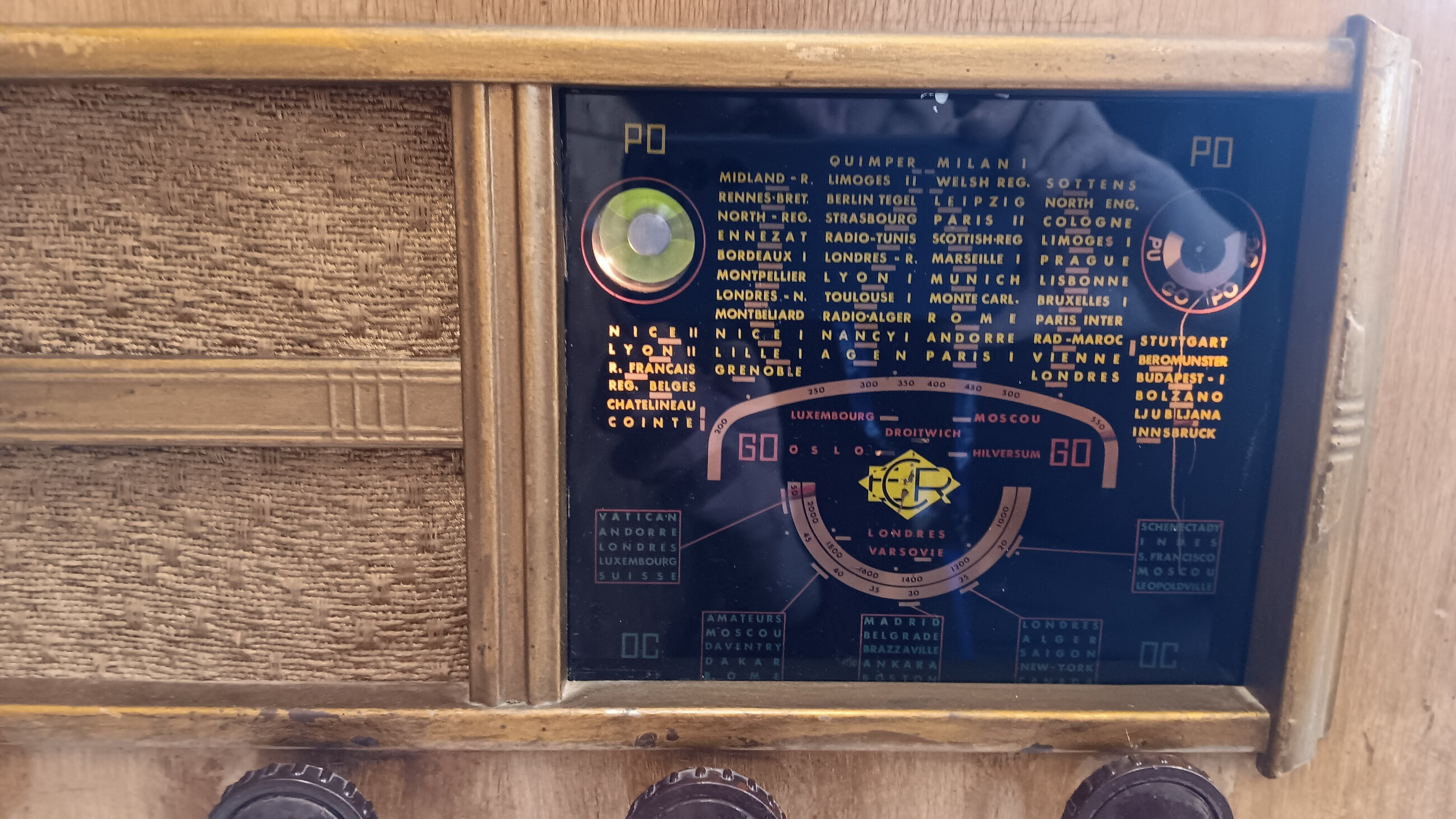

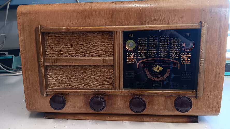

Des photos du poste pour rajouter au grand livre le cas échéant :
He bien lance toi , met tes photos
tu doit etre connecte au GL ton avatar doit apparaitre en face de la fleche en haut
s’il y a connecter en rouge cliquer dessus c’est automatique pour les inscrits au forum
ensuite ajouter des photos en 3 clics format Jpeg ou Png
penser a recadrer les photos pour tuer les exifs qui qq fois mettent les photos a l’envers
Voilà, c’est fait !
