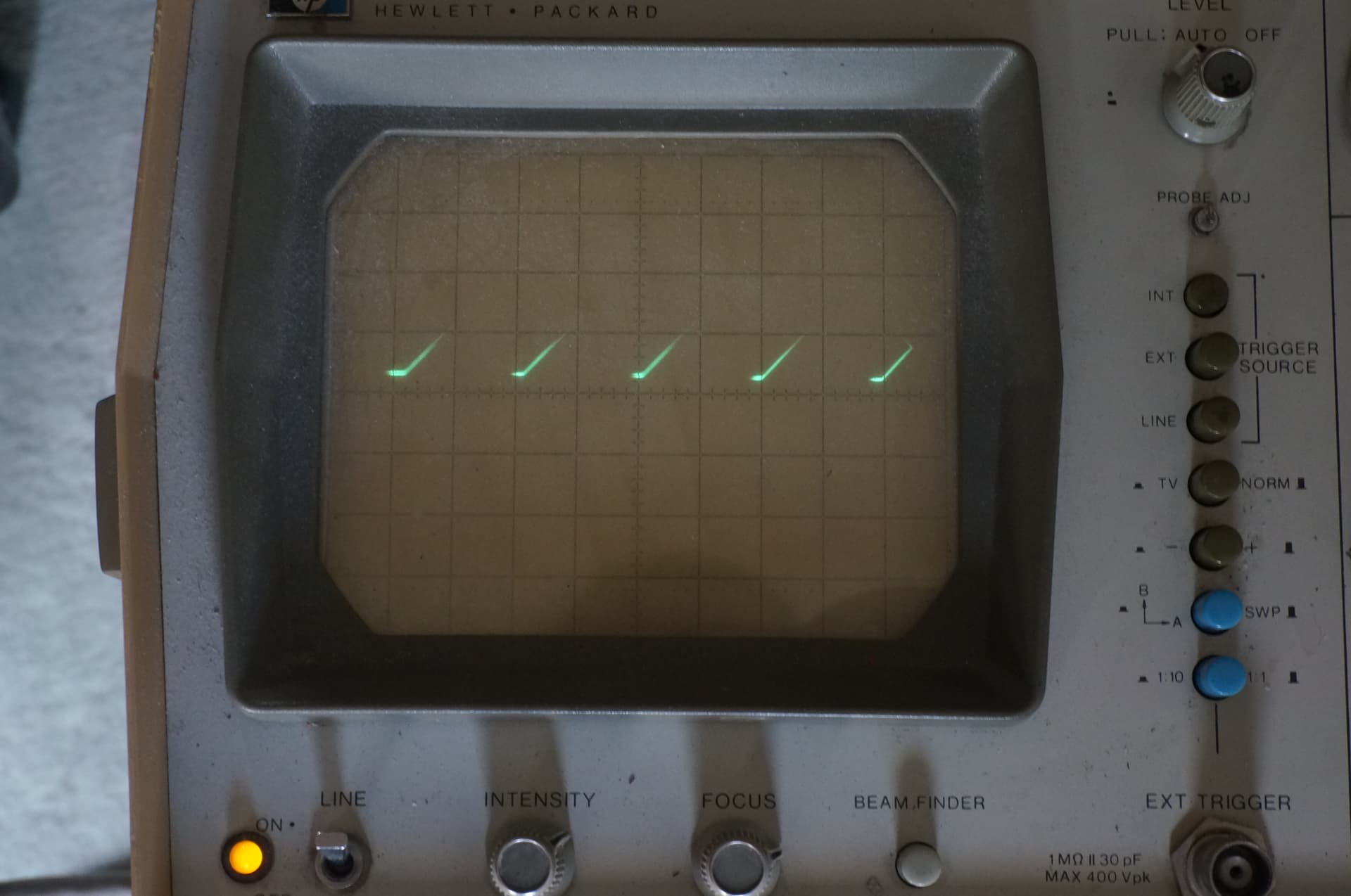

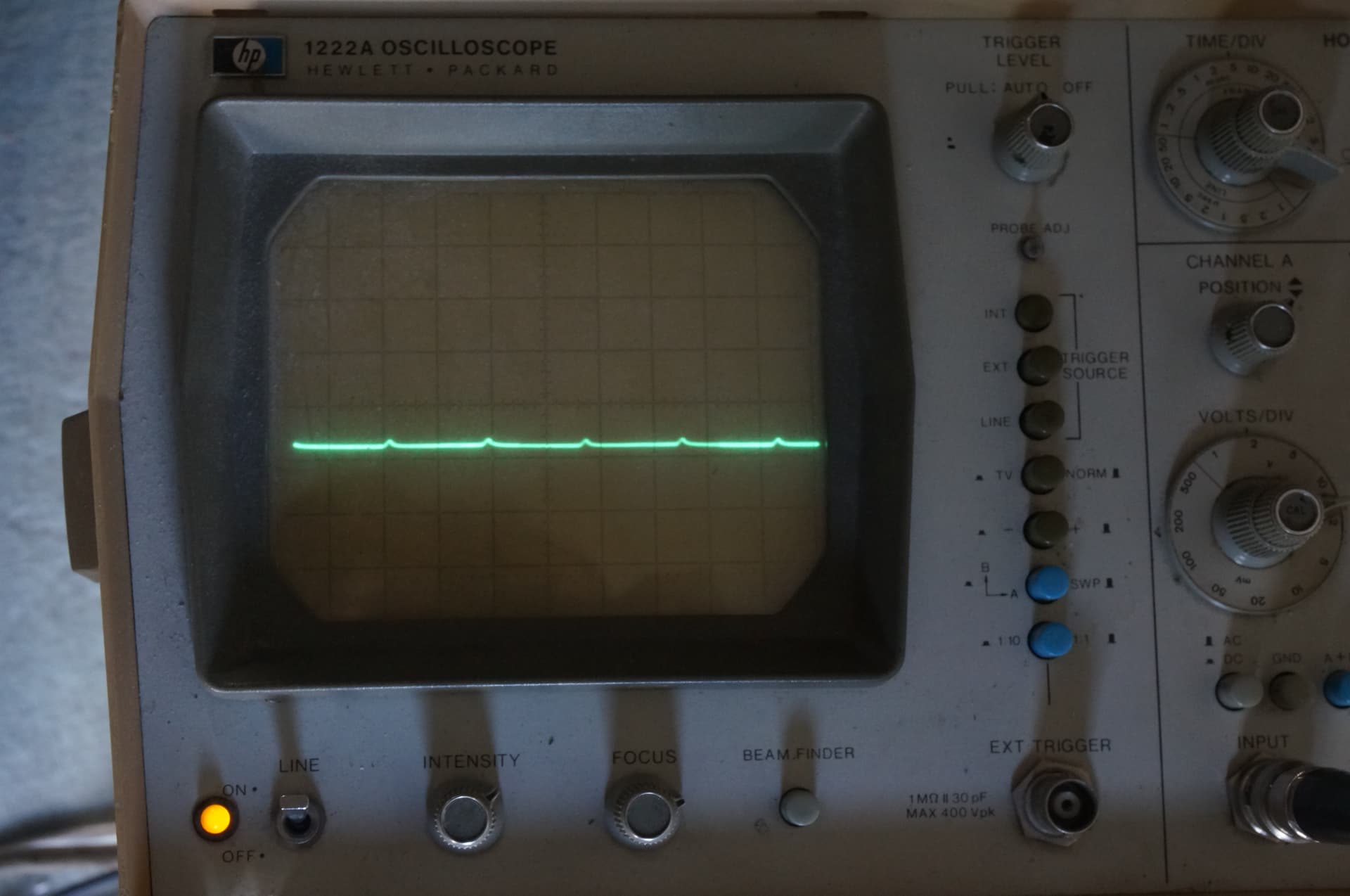

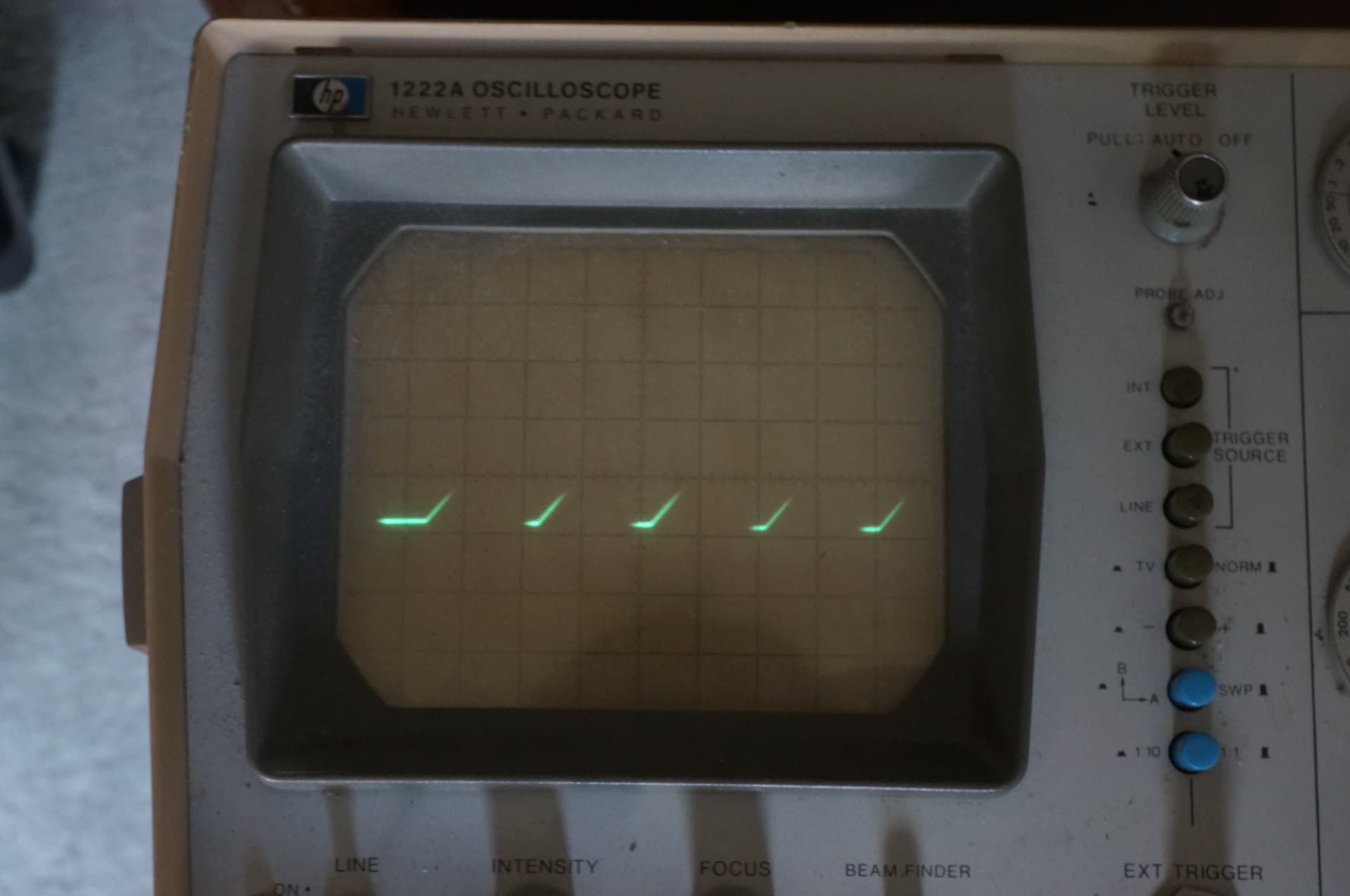

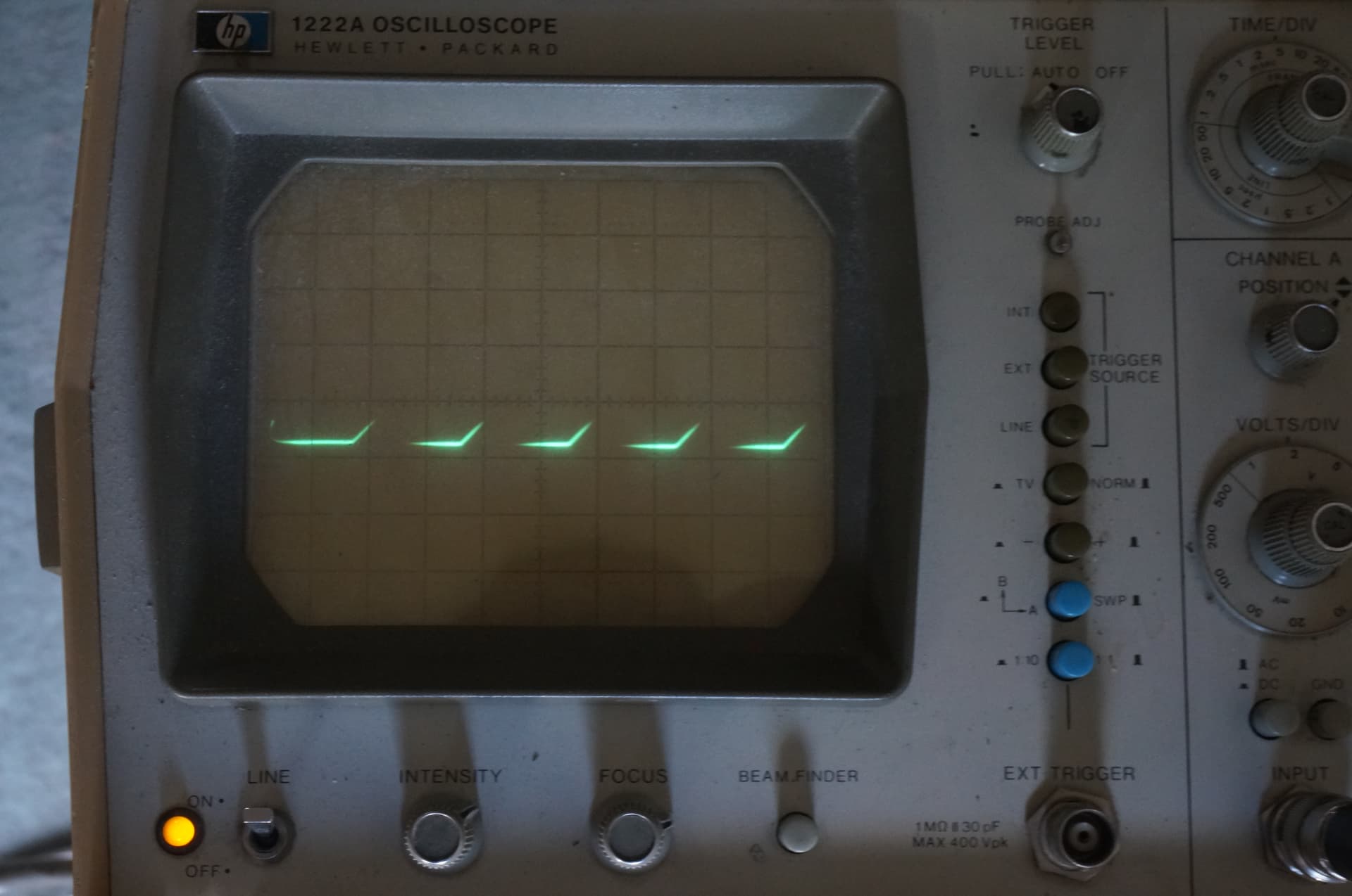

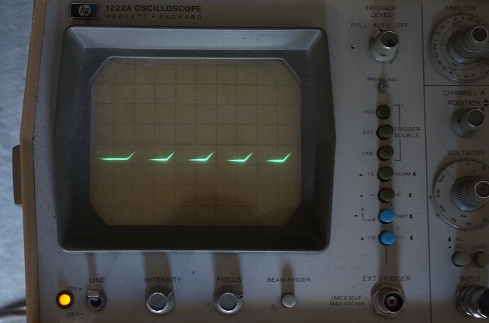

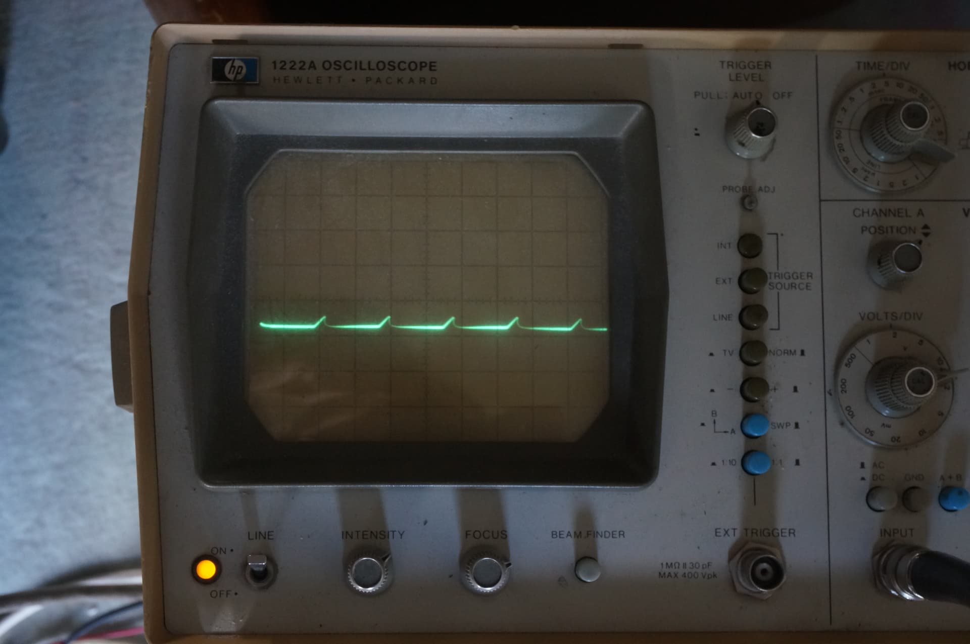

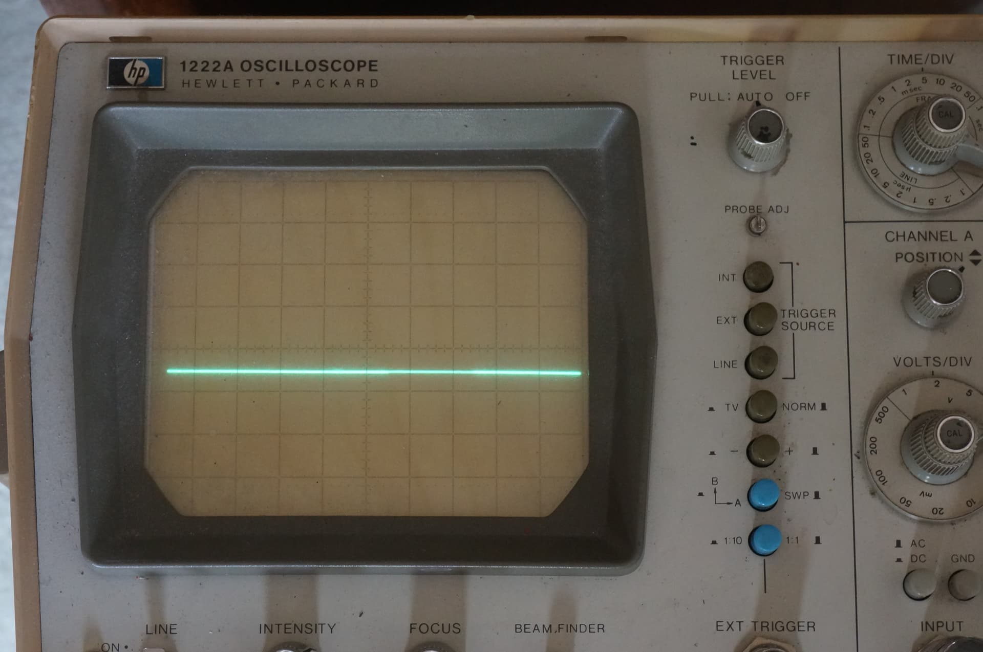

Mon oscillo de travail a depuis quelques jours un problème à l’enclenchement.
La trace est bizarre et il lui faut environ 5 minutes pour devenir normale. A partir de ce moment je peux l’utiliser comme d’habitude.
Je soupçonne les alimentations comme d’habitude mais je vous mets quelques photos du problème. Les connaisseurs pourrons peut-être m’aiguiller dans la bonne direction.
A l’enclenchement :

J’ai ouvert la bête et effectivement les condensateurs on l’air bien mais ils chauffent.
Ce qui me surprends un peu est que tous les condos de l’alimentation chauffent. Certain à 35 degré, d’autres je pense jusqu’à 50 ou 60 degrés.
Il y a un point de test pour le + et - 12V.
Si je mesure avec un voltmètre digital RMS la partie alternative du +12V ou du -12V je trouve à l’enclenchement environ 0.3V, puis cela descend gentiment jusqu’à quelques mV lorsque le signal sur l’écran est devenu correct.
Bon il va falloir démonter tout cela pour changer ces condos et cela n’a pas l’air d’une sinécure en voyant la vidéo précédente …
Condensateur « chimique » qui chauffe, (merci l’invention de la caméra thermique à un prix abordable)
S’il est neuf et en bon état, c’est qu’il y a trop de composante alternative du courant
S’il a été laissé longtemps hors tension (+ de 6 mois, cela va trés vite) c’est une dégradation de la couche d’oxyde qui va se reformer à la première mise sous tension (ou pas)
La diminution de l’ondulation au bout d’une dizaines de minutes avec le disparition du défaut sur l’écran, indique simplement que le condensateur se reforme à la mise sous tension,
Après 20 minutes de fonctionnement, si tu coupes le secteur et que tu remets sous tension au bout d’une minute, le scope démarre t’il correctement tout de suite?
Condensateurs à remplacer sans se poser de questions, car tu as fait les tests necessaires qui montrent qu’il y a un soucis à ce niveau.
