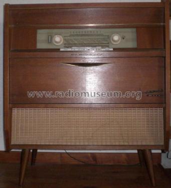

un voisin m’a confié le combi Blaupunkt modèle Amazonas 43 300 Fiche 14572 d’un de ses ami car il ne fonctionne que sur une voie tout au moins d’après lui
en fait les deux voies fonctionnent bien du moins pendant une petite minute car en suite la voie commandée par la finale ECL86 ce met a crachouiller très fort même avec le volume à zéro si on met le volume on entend le son en plus du crachouillement tout ceci uniquement sur la voie de ECL86 sur celle dont la finale est une EL84 il n’a acun problème si on enlève la ECL86 le bruit disparair aussitôt
mon problème est que ce poste est monté en partie en volant et en partie sur circuit le montage et très soigné mais les composant inaccessible pour certain
j’aurai donc aimé avoir un schéma et eventuellement l’implantation de ce modèle pour pouvoir m’y retrouver car après avoir vérifier le filtrage je pense a la capa de liaison qui pourrait fuir à chaud mais après un long moment de recherche je ne la trouve pas
la série de lampes est : ECC85 ECH81 EF89 EABC80 EL 84 ECL86 et un oeil magique dont je ne connait pas la ref car pas demonté pour le plaisir mais qui fonctionne très bien il s’agit de deux bandes bleu verticale qui partent du bas et ce rejoignent au milieu si l’accord est ok
par contre je trouve bizarre les deux finales différentes et je n’en vois pas la raison
après tout ce blabla qui j’espere vous eclairera j’attends avec impatience vos conclusions
d’avance merci à vous

les schemas son sur RM
10 pages a raison de 3 par jour , choisis les bonnes !
https://www.radiomuseum.org/r/blaupunkt_amazonas_433.html

un doute m’habite en ce qui concerne le modèle je pensais que c’était le 43 300 mais apparement les tubes sont différents 2x la ECL86 alors que moi j’ai une EL84
a la place de la EAF801 j’ai une EABC80 pour la detection FM
et en supplément j’ais une EF89
en clair je suis un peu beaucoup largué
faudrait voir s’il y a une identification sur la caisse ou le carton arriere ??
je viens d’envoyer un message à mon voisin afin qu’il demande a son ami
Il y a un autre modèle chez Blaupunkt .
42900 serie T il a une ÉCLIPSE 86, une EL84 et une EABC

vous allez dire que je ne sais pas ce que je dis mais le voisin vient de m’envoyer les photos de l’arrière et de son meuble et il s’agit en fait d’un Arkansas 42280/290 mais le schéma m’a l’air identique
On en parle justement un peu plus haut du redresseur sélénium de l’Arkansas…
Chez Radiomuseum ils doivent avoir le schéma . A samedi
Ils ont le schéma avec le même jeu de lampes que l’Amazonas.
