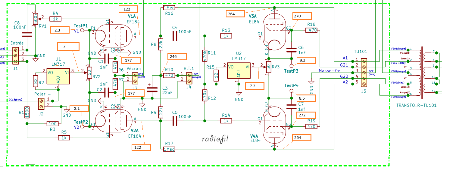

Probléme de réglage de l'équilibre des courants anodiques des tubes EL84
Ca marche, je ferai les mesures après l’avoir utilisé quelques heures pour vérifier que tout est OK : pas de gros changement des tensions d’anode ni d’apparition de bruit suspect
Ah oui, ça serait alors la R15 qui devrait être une résistance variable ?
De toute façon je disais simplement ça pour voir si j’avais bien compris, je n’ai pas l’intention de le modifier.
oui c’est cela
Bonjour Radiolo,
Désolé du temps que j’ai mis à faire les mesures.
Je voulais le laisser tourner quelques heures vérifier que tout était OK et j’attendais un des deux vu-métres qui était cassé pour le remplacer dans la foulée.
J’ai fait les deux canaux sur le même schéma comme les cartes sont identiques.
J’espère que ce seront des informations utiles pour d’autres Amplifilistes !
A gauche :
A droite :
super merci pour ces infos bien utiles
