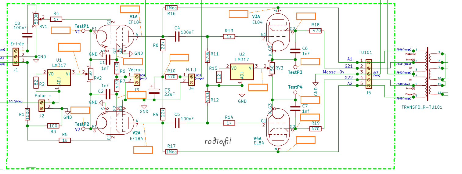

Probléme de réglage de l'équilibre des courants anodiques des tubes EL84
il n’avait pas de regulateur LM317 sous la main
il fallait continuer a depanner …
son ampli fonctionne c’etait le but atteindre peut etre pas exactement comme a l’origine
il lui faut deja remplacer toutes les capas disque bleues d’un qualite deplorable ( ce n’est pas le premiere fois qu’elles foutent la M… dans cet ampli)
c’est sans doute le claquage d’une des capas G2 cathode qui a balancé la HT sur la cathode ce qui a entrainé la mort du LM317 qui c’est mis en C/C et la R de 470 ohms qui alimente les G2 a heureusement claqué
et le dephaseur ne sert pas a grand chose sur le push de de EL84
elles sont deja attaquées par un dephaseur de schmitt
le fait de laisser les cathodes non decouplées permet de garder un peu de l’effet dephaseur meme s’il n’est pas parfait
et faire coucher de l’eletronique a transistors avec des tubes n’est pas une sinecure

Ce kit est bizarre dans sa conception : réguler le courant des EL84 par un régulateur, pourquoi pas, ça se fait, mais : on met 1 régulateur par EL84, et on découple avec une capa chimique !
Le kit tel que proposé : 1 seul régulateur nececitant un réglage d’équilibrage. Quel intérêt si il faut régler ? Pas de capa de découplage sur les cathodes, on est donc en présence d’un générateur de courant constant sur les 2 tubes EL84, soit un déphaseur de Schmidt. Aucun intérêt, puisqu’on doit alors fonctionner en pure classe A, ce qui limite la puissance disponible…
Les montages classiques et éprouvés auraient été sans doute bienvenus ?
Certainement, car le montage « amélioré » n’apporte rien de bénéfique.

Avec un générateur de courant dans les cathodes des EL84, c’est tout à fait normal : dès qu’une EL84 est bloquée, l’autre n’a plus de gain à cause d’ l’impédance infinie sur sa cathode apportée par le générateur de courant à régulateur de tension (régulateur de tension monté en générateur de courant constant)…
Si vous rajoutiez un 100µF entre le point milieu du potentiomètre d’équilibrage et la masse, vous pourriez passer en classe AB et obtenir une dizaine de watts !
Si on veut vraiment stabiliser les courants des EL84, on le fait pour chaque tube, et on découple par une capa chimique !
DPP-EL84-B-SCH.pdf (88,9 Ko)
Sur le schéma joint, les générateurs de courant sur les cathodes des EL84 sont montés « à l’envers » puisque ce sont des régulateurs négatifs !

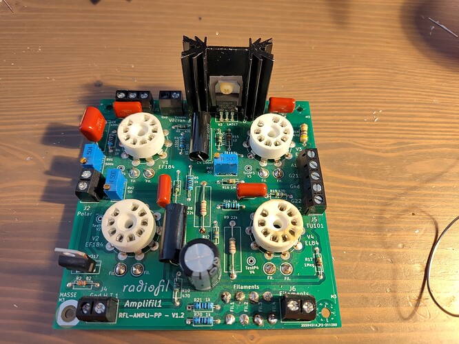

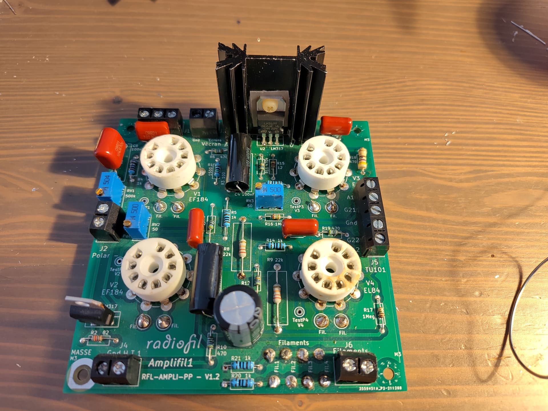

Bonne nouvelle, j’ai reçu mes nouvelles capas film et j’avais deux LM317 tout neufs dans un tiroir (j’avais acheté un lot pour un autre projet) :+1:
J’ai donc pu remplacer ces composants sur les deux canaux.
Pas simple de retirer tut l’étain des trous sans abimer les cartes, mais je m’en suis sorti.
Au début j’ai eu quelques soucis de réglage sur le canal gauche, il s’est avéré qu’une des EF184 n’était pas bien insérée dans son support et le filament ne chauffait pas :thinking:
Ces supports aussi sont vraiment de mauvaise qualité : les lampes sont difficiles à insérer et retirer et ce n’est pas la première fois que j’ai un souci de contact… il me semble avoir lu ici que quelqu’un avait abimé sa lampe dessus.
Après ça le réglage de l’équilibrage des courants d’anode pour les EF184 et EL84 s’est bien déroulé, je n’ai pas eu de difficulté à avoir 0V pour les 4 paires de lampes :smiley:
Je vais l’utiliser quelques heures, on verra si ça ne bouge pas trop et s’il n’y a pas de ronflement qui apparait.

Si j’ai bien compris ce qui est expliqué dans la revue Radiofil ça permet d’avoir exactement le même courant d’anode sur les deux EL84 (et pareil pour les EF184) et que le réglage soit aisé (avoir 0V entre deux points).
Après vous me dites si j’ai bon : on pourrait avoir un LM317 pour chaque lampe et régler la RV3 pour avoir la même tension aux anodes des lampes ?

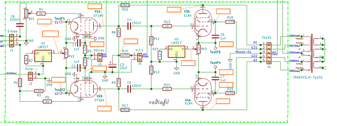

voila les mesures a faire
C’est un fichier paint vous pouvez directement ecrire les mesures dedans
toutes les mesures seront faites par rapport a la masse
choisissez en une et dites moi laquelle pour que je l’indique sur le schema de mesures
exact
oui mais c’est un tout autre mode de fonctionnement de l’ampli
en plus RV3 ne fonctionnerait plus c’est chaque generateur de courant qu’il faut regler individuellement
et je deconseille cette modification surtout sur un circuit imprimé
