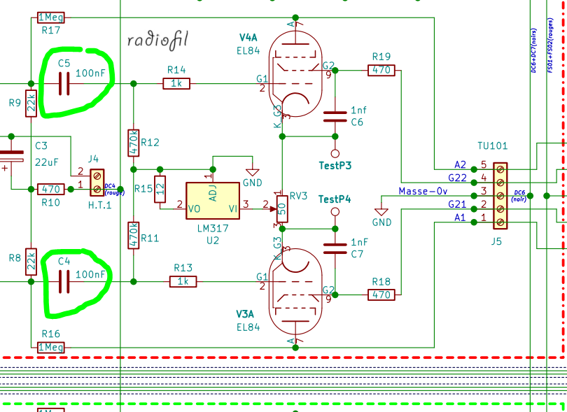

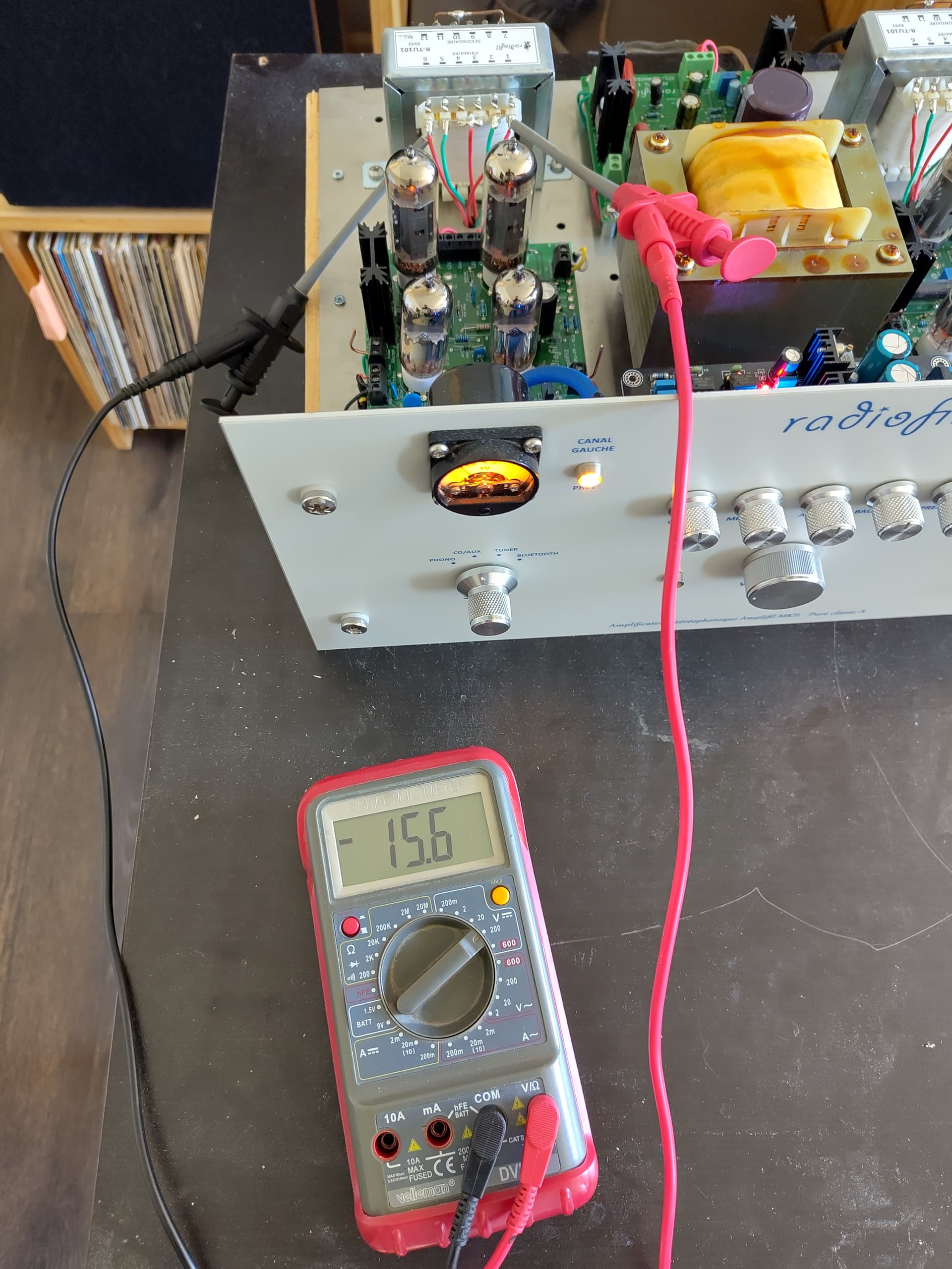

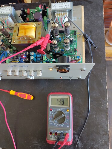

Tout le reste s’est très bien déroulé jusqu’à la partie : « IV.6 réglage de l’équilibre des courants anodiques des tubes EL84 » ou j’ai toujours une vingtaine de volts entre les plots 1 et 6 des transfos R-TU101 sur les deux canaux et en agissant sur la résistance RV3 je ne peux changer la valeur que de quelques centaines de mV.
J’ai essayé d’intervertir le jeu de lampes et les R-TU101 mais cela ne change rien.

J’en conclus que le problème est donc sur les cartes, mais je ne sais pas comment identifier les composants impactés. J’aurais tendance à me tourner vers les condensateurs sachant qu’au montage j’avais déjà remplacé C4 et C5 par des condensateurs de chez radiofil en prévision (Condensateurs de découplage, lot de 50).

debranchez ces deux condensateur
une seule patte suffit
re tenter l’equilibrage

Je ne peux toujours pas faire l’équilibrage (j’ai environ 17V).
En revanche il y a beaucoup de ronflette.
quelle est la tension cathode / masse ?
Si j’ai bien compris ce sont les points de mesure Test P3 et P4 ?
J’ai Test P3 = 2.8V et Test P4 = 7V ?
pas etonnant que cela ronfle les tubes sont mal polarises et consomment un max
verifie la valeur de R15 12ohms et si elle est bonne
mesure la tension au point 3 du LM317 si tu y trouve 2.8V
change le regulaleur de courant LM317

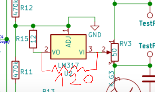

si tu as des resistances tu peux mettre une 120 ohms a la place du regulateur ( il faut bien sur l’enlever )
une 1W doit faire l’affaire
cela fonctionnera tout aussi bien
Merci,
comme ceci donc ?
En effet beaucoup moins de ronflette.
En revanche je ne peux toujours pas régler à 0V entre les plots 1 et 6 des transfos R-TU101 (j’ai 12v au minimum)

il y a un composant qui a du deriver qq part
le premier soupçon ce sont ces deux capas on ne les rebranchera qu’a la fin
ensuite on va verifier le pot d’equilibrage RV3
puis les tension G2 des EL84 , verifier si elles sont identiques
C6 et C6 , R18 et R19
tu debranches C4 et C5 et re mesure TP3 et TP4
