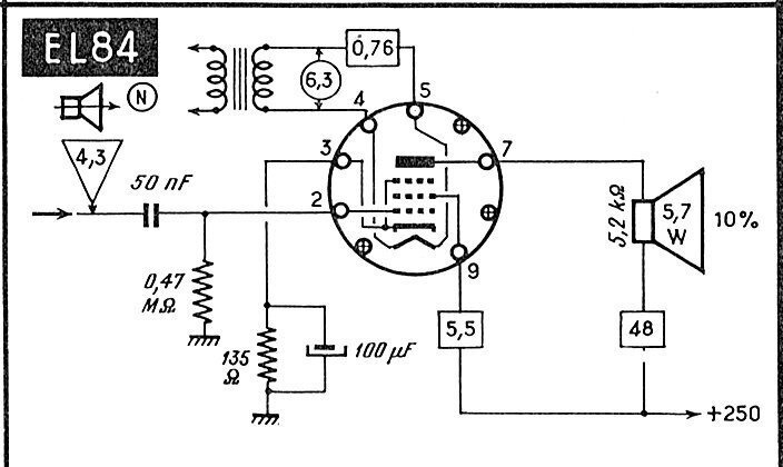

Problème de saturation sur etage BF à lampe EL84
Oui sans effet notable :sad_but_relieved_face:
Vos 391V correspondent à une tension redressée à froid, comme s’il n’y avait que la EZ80 en place: la EL84 ne débite pas. Raisons possibles:
  • La EL84 est pompée: levez le doute avec une autre EL84 si vous n’avez pas de lampemètre.
  • Votre transfo de sortie est probablement partiellement coupé au primaire: la HT passe plus ou moins et la mesure à l’ohmètre donne un résultat anormal.
  • R13 (12K) qui alimente la G2 de la EL84 (broche 9) a trop augmenté de valeur, faisant chuter le débit de la EL84, et la HT augmenter. Si elle est coupée, la EL84 ne débite pas, et seule la EF89 débite un courant minime, insuffisant pour faire baisser la HT aux tensions indiquées sur le schéma.
J’ai vu plus haut que le transformateur a été changé l’enroulement haute tension est-il identique de celui d’origine ?
Il existe des transfos aux même dimensions mais pour des montages avec bobines de filtrage !
Salutations Jean-Luc

et pour etre preçis quelle est la tension cathode ?
pour avoir une mesure c’est aux forceps
Bonjour Radiolo,
Avec 391Vdc redressé presque à vide et 286Vac, on est cohérent.
Pour avoir 250Vdc en charge, il faut genre 200Vac. On n’est pas à 20v près, mais 100…
Le transfo installé va tuer cette pauvre EL84.
La mesure réclamée est importante. Dedaliz apprendra à ses dépens…
La tension cathode est très importante pour se rendre compte du débit de celle ci
Je pense que c’est la première vérification !

je pensais que comme tout fonctionne il n’était plus nécessaire de donner la tension de la cathode EL84, mais la voici : 8,3v vous allez me dire que c’est élevé ?
oui et que le tube ne durera pas longtemps on outrepasse largement sa dissipation anode
apres c’est toi qui vois attendre la prochaine panne qui risquera d’etre plus grave griller le transfo BF ou autre
c’est pas que l’on est severe mais simplement realiste
et donc, il faut que je trouve un autre transfo ? ou alors un autre composant HS ?
Bonsoir
55 mA au lieu de 42 mA !

Vous avez publié un schéma en début de votre post.
6,4V en cathode et 270V en anode. Max.
285V en sortie valve. Max.
Se fier au schéma et aux conseils de @Radiolo
ça va bouillir comme disait Zappy Max
très bien mais ma question est : à quel niveau dois-je intervenir ? est-ce le transfo qui a des tensions trop élevées au secondaire ? ou bien le redressement avec EZ80 (changée) qui ne se fait pas bien ?
c’est évident pour vous mais pas du tout pour moi…
c’est simple il faut faire des mesures sur l’EL84
Vg1 en 2
Vg2 en 9
Va en 7
Oui, il faut faire des mesures directement sur les broches de la EL84 (ou plus exactement sur les soudures de son support) et voir ce qu’on trouve …
Si tout est trop fort, et a peu près proportionnellement :
La H.T est trop généreuse et Il faudra essayer de « calmer le jeu » en ajoutant une résistance en série sur la H.T (au niveau de la cosse cathode de la EZ80 par exemple) cette résistance sera à déterminer en fonction de « combien il y a en trop » (A calculer …en général , ce sera une résistance de l’ordre de 100 à 250 ohms qu’il faudra, et elle devra faire 4 à 6 W pour ne pas trop chauffer )
Si certaines tension et courants sont trop fort et pas d’autres :
Il faudra plutôt suspecter un composant défectueux, notamment la résistance de cathode qui aurai dérivée et ne serais plus de la bonne valeur, ou un condensateur fuyard …
55mA au lieu de 48mA ce n’est pas la fin du monde. Sans oublier que cet appareil a été conçu pour le 220V et non +/- 235V actuels.
Pour réduire le débit de la EL84, il suffit d’augmenter un peu la résistance de 12K. Inutile de placarder des résistances énormes sur la HT. Déterminez, sans vous y attarder, la valeur avec un potentiomètre de 47K mis à la place de la 12K. Lorsque vous avez la bonne tension à la cathode, il ne vous reste plus qu’à remplacer la 12K par une résistance fixe 0.5W de la valeur trouvée. Prenez la valeur normalisée la plus proche, ce n’est pas critique.
