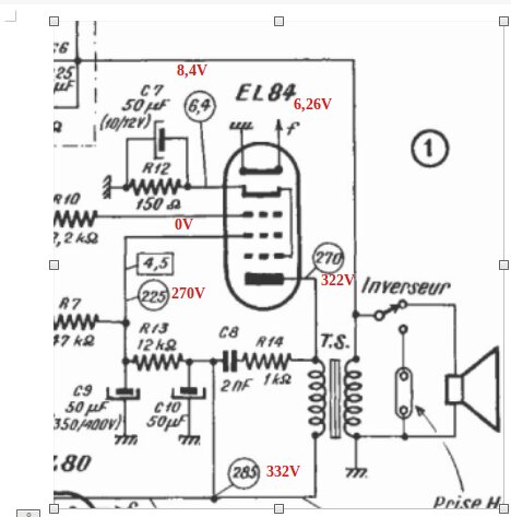

Voir la tension en sortie de la ez80, d’après schéma 285V.
Si vous trouvez beaucoup (très élevé) , el84 HS.
D’après les 2 branches du schéma, 45mA.
Suffirait de soustraire la tension de sortie de la EZ80 et celle préconisée par le schéma et diviser par les 45mA de consommation de l’ampli.
Pour avoir la valeur de résistance chutrice.
Après, c’est P=U.I pour le Wattage de la résistance ; prévoir 3 ou 4 fois plus.

  • la solution la plus sage (@Radiolo ) : retrouver une HT normale de 250V, vérifier la tension de cathode de la EL84, et faire en sorte qu’elle ait sa tension VAK et Ik nominaux !
  • la solution la plus simple : jouer sur la résistance de cathode de la EL84 pour avoir un courant Ik correct, mais on va se retrouver avec une tension VAK un peu trop élevée.
  • autre solution simple proposée par (@tsf75 ) : jouer sur la résistance d’écran R13 pour faire baisser la tension d’écran G2 et diminuer le débit anodique.

voici les mesures…
retrouver une HT normale c’est à dire trouver un autre transfo ?.. j’ai déja eu du mal à trouver celui en place…
verifie la 150 ohms de cathode
et mesure la resistance du primaire du transfo BF de sortie
cela va nous donner une autre vue sur le point de fonctionnement du tube
Oulala stop à la mise sous tension…
0V à la grille de commande de la EL84 ce n’est pas bon du tout.
Elle devrait avoir une tension négative par rapport à la cathode de l’ordre de -8V… Le son doit être criard dès que tu tourne le potard de volume.

et a quoi crois tu que la cathode a +8V serve ???
cela s’appelle l’auto polarisation
Exactement
alors pas compris ton intervention sur la grilles a zero V
Comme c’est une polarisation auto il devrait y avoir une tension négative sur les grilles de commande de la pré-ampli et l’ampli finale. Donc une tension nulle ne présage rien de bon.
Je prône la polarisation auto sur une installation, car c’est la meilleure :melting_face: :upside_down_face:
Radiosolo, tu veux dire tension sur R10… Effectivement j’ai fait la mesure par rapport a la masse…
bien non les grilles sont a zero V
tu est loin d’avoir compris le fonctionnement de la polarisation automatique
si la grille est a zero volts et la cathode a +8V
quelle est la tension grille par rapport a la cathode ?
les resistances de fuite de grille retournent a la masse
seule la preampli BF a une resistance grille de tres forte valeur
et est polarisée negativement par le courant grille
il faut un voltmetre avec une resistance d’entrée a plus de 100Mo pour pouvoir mesurer la tension negative sur la grille

Si on suppose que la 150 ohms de cathode a une bonne valeur (à mesurer et à vérifier comme le suggère @Radiolo ), ça nous fait un courant cathodique de 56 mA (avec les 322 Volts anode), soit une puissancede 17 watts moyens ! C’est beaucoup trop, il faut baisser tout ça…
  • vérifier que R cathode fait bien 150 ohms. Si ce n’est pas le cas, la changer par une résistance de bonne valeur et refaire les mesures.
  • lorsque on est certain que la EL84 fonctionne avec un courant conséquent, faire baisser cette tension d’anode de 322 Volts à une tension raisonnable 250 à 270 Volts, en insérant une résistance chûtrice dans la cathode de la EZ80.
  • On peut également augmenter la résistance de cathode R12, ou bien augmenter la résistance d’écran R13 pour faire chûter le courant dans la EL84. Avec 322 volts au lieu de 270 V schéma, il faudra si on choisit cette méthode un courant plus bas que le courant nominal pour ne pas faire rougir cette pauvre EL84 !
Le sélecteur secteur, ne semble pas (schéma) donner la possibilité d’utiliser l’appareil, sur une tension supérieure à 220V, et vus les 230/240V ,parfois plus présents sur nos prises, il n’est pas étonnant de se retrouver avec des valeurs à près de 20% au dessus de ce qui était normal lors de sa conception.
