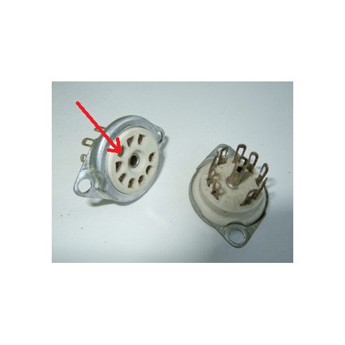

Lorsque vous otez l’EZ80 de son support par le dessus vous voyez 9 cavites chacune est occupee par une petite pince metallique dont le but est de faire contact avec les broches de la lampe.
il arrive ( rarement) qu’une de ces pince casse ou se detende interrompant le contact.
Verifiez donc que le contact correpondant au point K indique sur la photo est bien en bon etat en le comparant a vue aux 8 autres.
Si vous avez un doute photo en gros plan.

Image d’un support noval
support-noval-9br
La fleche rouge indique l’emplacement de la tulipe.

Bonsoir, j’ai regardé la tulipe pour la pine de la cathode, j’ai essayé d’y insérer une autre pine et elle a l’air en bon état. Je pense qu’il n’y avait pas 0v mais plutot qqch comme 0,5v, mais mon voltmètre étant analogique, je ne peux pas lire les tensions en dessous de 1v

Inutile d’aller plus loin.
si toutes vos mesures sont exactes ( car c’est a partir de celles ci que les déductions on ete faites)
La valve est morte
il en faut une neuve ou passez provisoirement a la solution diodes pour avancer.
