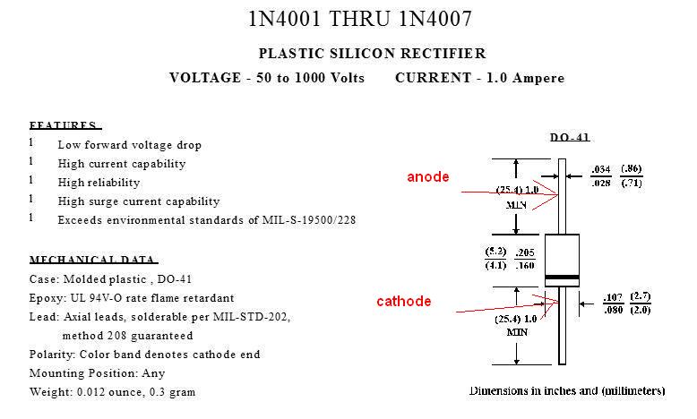

La diode 1N4007 convient tout a fait pour redresser 250V, c’est ce quelle fait d’ailleurs dans la lampe fluocompacte.

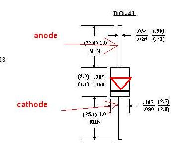

La diode presente un cote marque d’un anneau c’est la cathode.

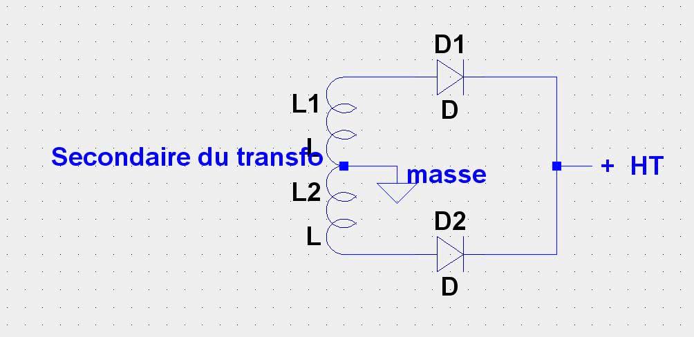

il vous faut 2 diodes pour simuler la valve qui en contient 2
Les deux cathodes sont a relier ensemble.
Le deux anodes vont aux enroulements du transfo
Faites le montage et démarrez le poste avec une lampe a filament 60 a 100W en serie pour limiter les risques
si la valve est HS il y a bien une raison donc prudence
bon un dessin vaut mieux qu’un long discours

C’est simple, il suffit ne ne pas se tromper en regardant le culot par dessous et par dessus.
Si vous avez un doute photo des diodes sur le culot avant mise sous tension

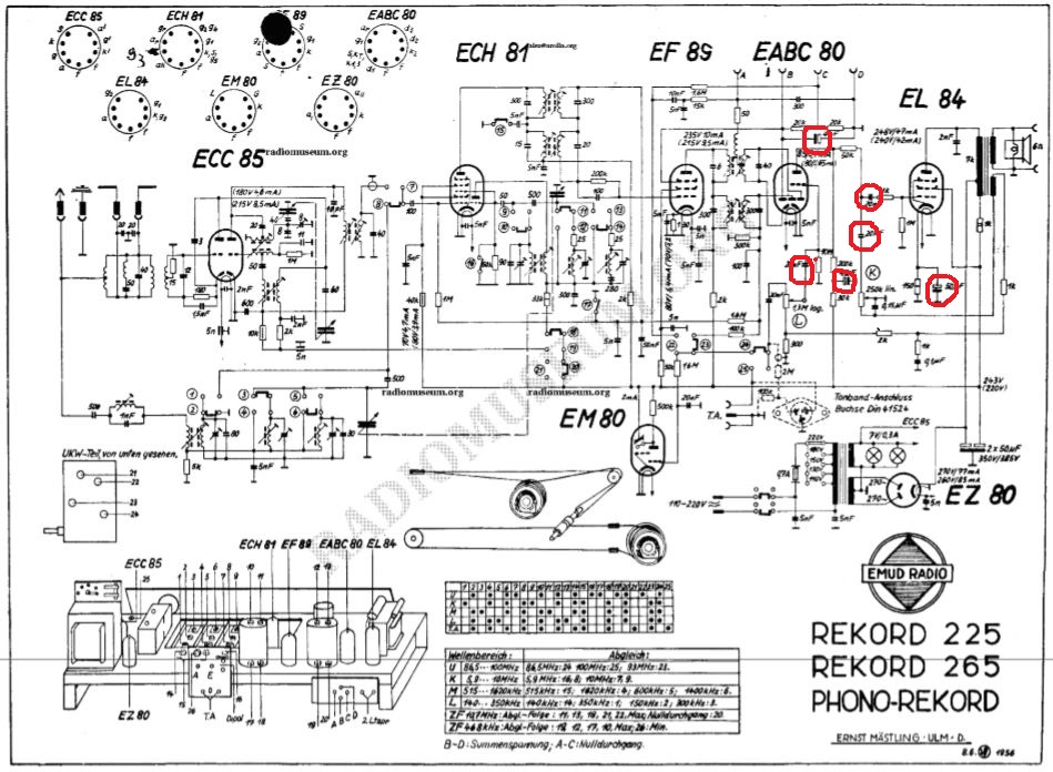

J’ai cercle sur le schema celles qui me semblent indispensables de verifier ou changer dont qq chimiques de decouplage sur la HT susceptibles de tuer la resistance qui lui est ascociee .
si les capas de filtrage HT etaient mortes et ont tue la valve on ne peut que douter de l’etat des autres
