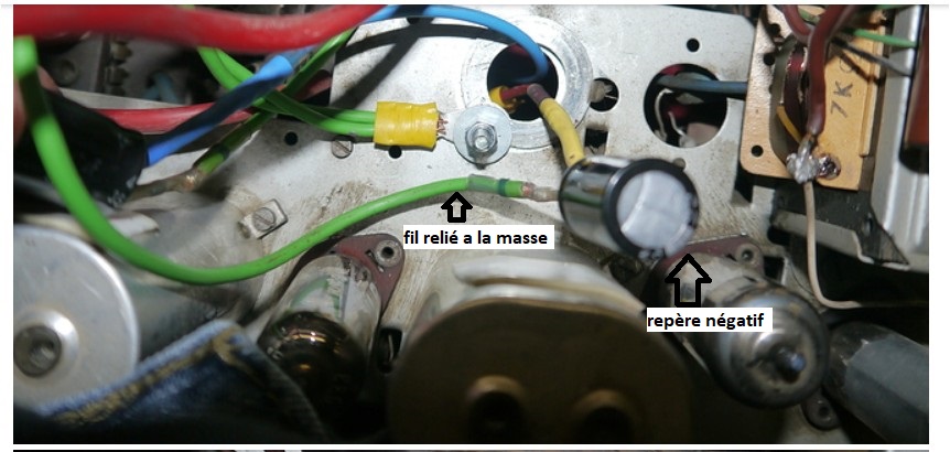

a ce sujet j’ai un doute sur le branchement d’un des deux condos:

je me demande si en changeant les 2 condos il a pas relié directement la cathode à la masse???
Eventualite envisageable mais l’EZ80 aurait vu rouge ?

Le - des deux condo est bien relié à la masse, j’ai vérifié et je sais que la bande grise sur le côté du condo montre la borne negative
Sur quoi dois je brancher mon ohmmetre pour faire cette mesure?
