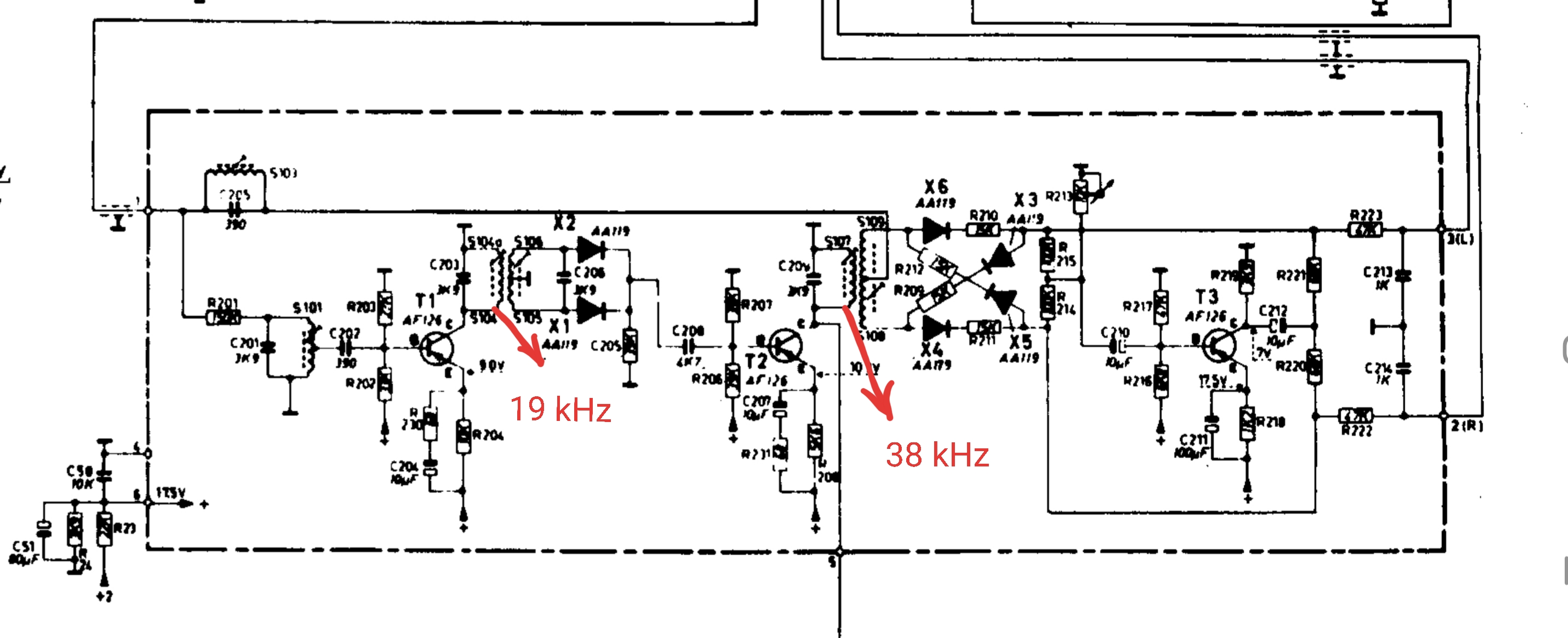

Il faut contrôler et tester le bon fonctionnement du décodeur stéréo que voici :
Vous pouvez premièrement mesurer les tensions continues sur les transistors afin de contrôler leur bon fonctionnement en courant continu :
T1 : Ve = 9V T2 : Ve = 10,6 V
  • tensions sur la base = tension d’émetteur- tension de seuil Ge env. 0.4 volts)
  • collecteur à la masse via les bobines donc 0 volts.
Puis si c’est ok contrôler avec un oscilloscope la détection du pilote à 19 kHz, vous devriez avoir une sinusoïde à cette fréquence là où j’ai dessiné la flèche, de même contrôler le fonctionnement du doubleur de fréquence à 38 kHz et le signal sinusoïdal là où j’ai dessiné la flèche.

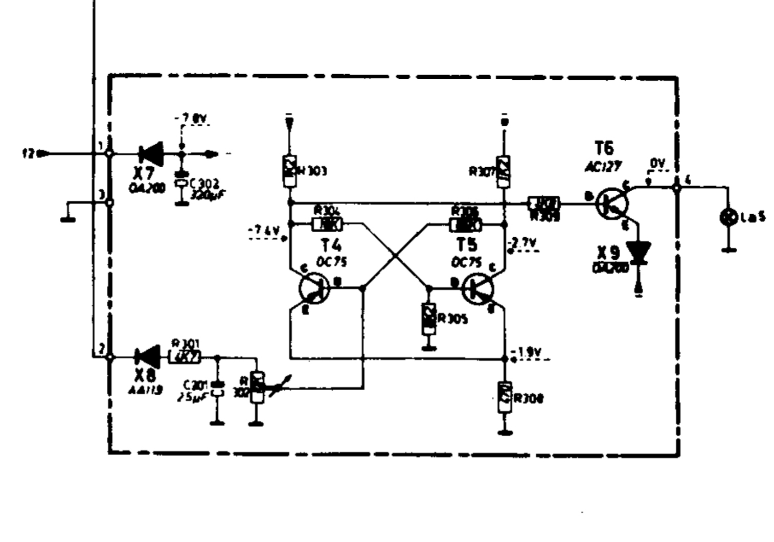

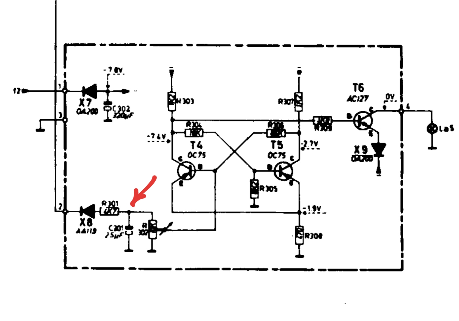

Vous avez ensuite le circuit de commutation automatique mono-stéreo qui mesure le niveau du 38 kHz et bascule avec un seuil à un certain niveau et allume le voyant stéréo :

S’il n’y a pas de 19 kHz, il n’y a pas de 38 kHz et pas de décodage stéréo …
Donc il faut prendre le problème pas à pas, le détecteur de niveau du 38 kHz et indicateur stéréo est en bout de chaîne, si le début ne fonctionne pas la suite ne va pas fonctionner …
Par contre vous ne dites rien des tensions sur les transistors du décodeur stéréo ? Sont-elles ok ?

Vous pouvez aussi contrôler au voltmètre la tension continue sur le point où pointe la flèche, lorsque vous recevez une émission en stéréo et que le 19 puis le 38 kHz est présent vous devriez y trouver une tension négative (de quelques volts ou moins) qui est absente si la radio est réglée entre deux stations, cela prouvera que le décodeur fonctionne.
Si vous n’observez pas de variation de tension entre la réception d’une émission et la réception du souffle entre les station c’est que le décodeur est en panne ou déréglé et sans instruments de mesure tel qu’un oscilloscope ou un générateur BF difficile d’aller plus loin

s’assurer que l’ampoule est bien une 6 v et surtout de 50 ma et si elle est ok filament
si le 7v (+ a la masse ) X7 est ok
j’ai déja eu le tour avec une ampoule surqualibrée en intensité la5 qui a fusillé la x7
et aussi un crachement /coupure de la piste de l’ajustable r302 base t4
Il s’agit ici des premiers décodeurs stéréo, simples et assez primitifs, de plus équipés de semi-conducteurs au germanium avec une dispersion des caractéristiques d’un pièce à l’autre assez grande, le fait d’avoir remplacé transistors et diodes sans ancun alignement ni contrôle ne présage rien de bon.
La seule solution que @hardy a pour contrôler simplement son fonctionnement est de vérifier la présence du pilote et de la porteuse de démodulation obtenue par doublage de fréquence du pilote, comme expliqué plus haut :
