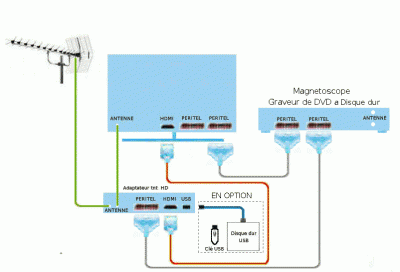

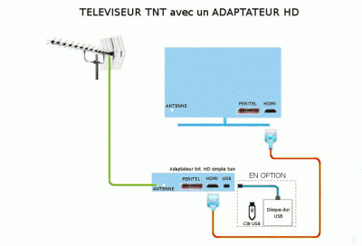

Pour pouvoir enregistrer des prorammes TV non cryptés, il faut une réception terrestre (et pas satellite) avec un adaptateur TNT MPEG4 (sauf Technical) et un disque dur : on conserve ainsi la qualité HD
https://www.tvnt.net/forum/branchements-schemas-faq-a-lire-avant-tout-t2377.html#p368618
