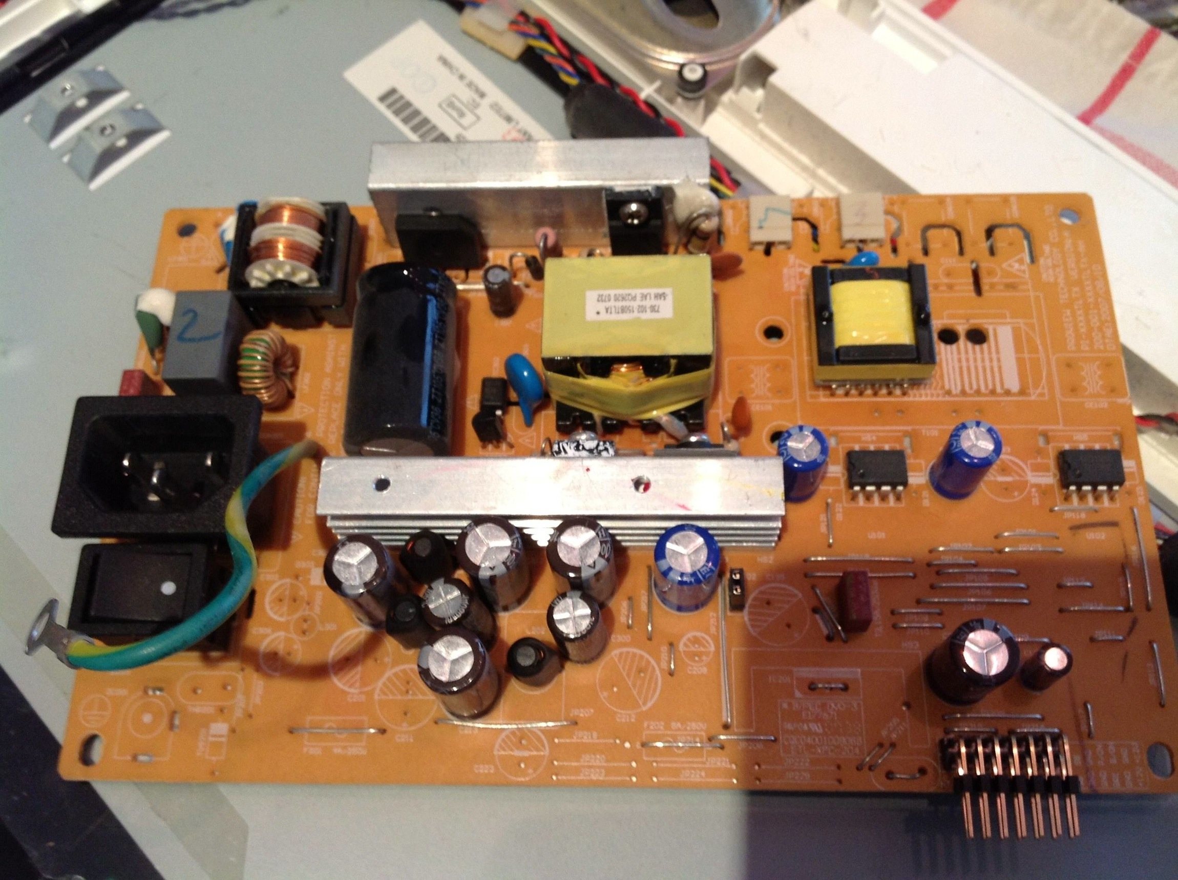

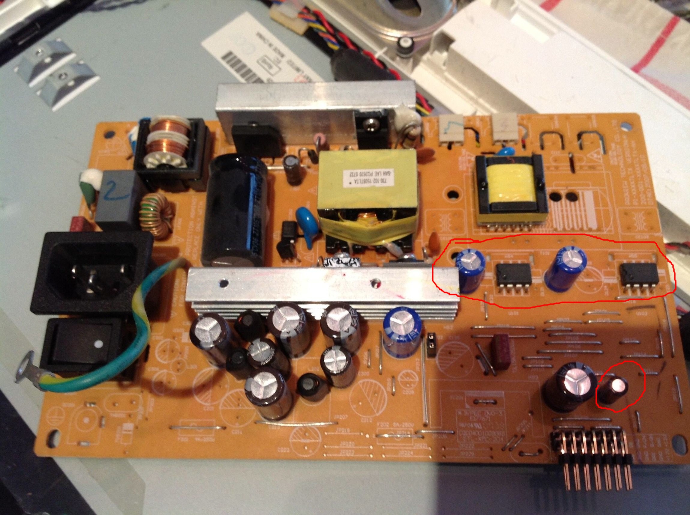

bonjour , des photos des platines serait le bien venue pour vous aidez .
tsf19
voici les photos
vue de dessus

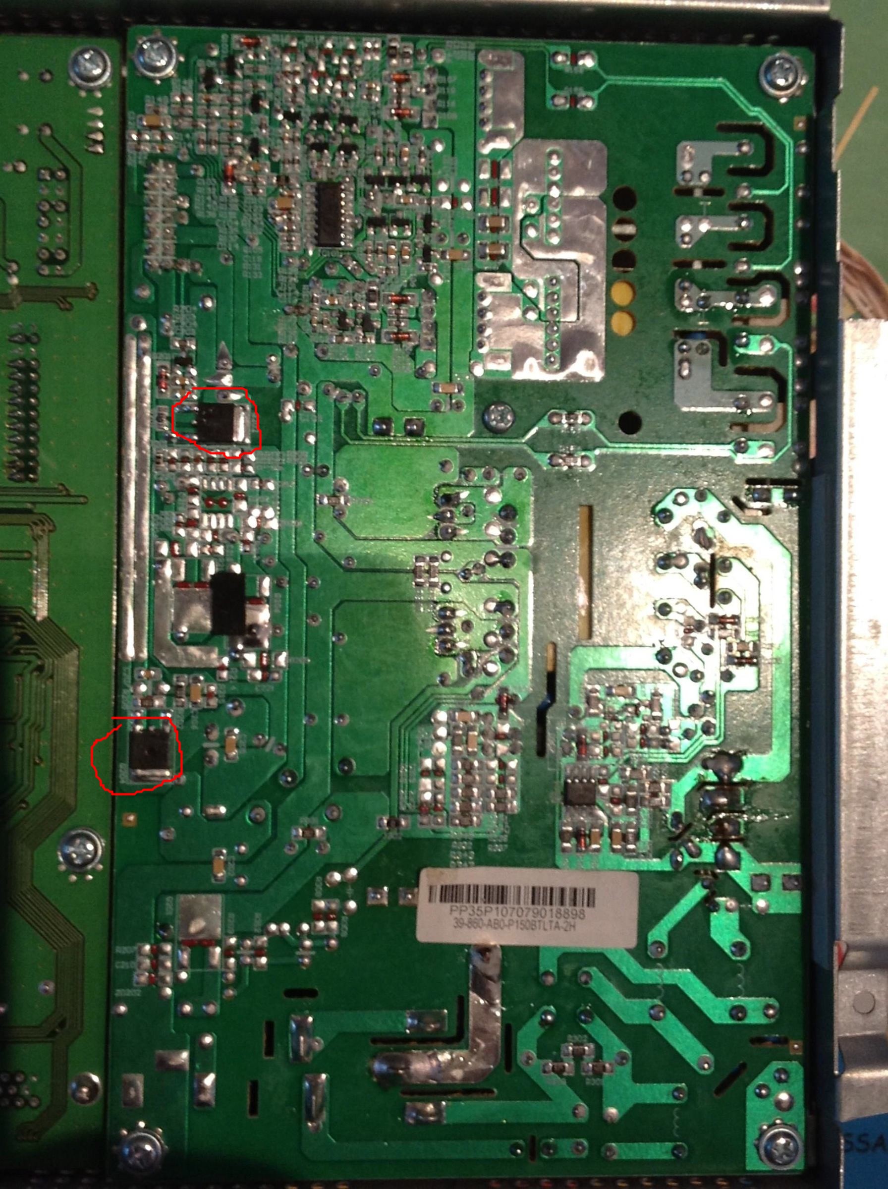

bonsoir , je serais vous je vérifirais les composants entourer de rouge .
ou voir changer les condensateurs dans un premier temps .
Ok je vérifie tout çà demain et je vous dit quoi. Merci pour l’info
Bonjour je viens de vérifier les 2 triacs (pas de cours circuits) apparemment les valeurs sont bonne. J’ai remplacé les 2 condensateurs entouré en rouge et idem extinction du fluo au bout de 40s à une minute.

si vous avez une bombe de refroidisseur donner un petit coup sur les 2 circuits a coté des condensateurs ou j’ai entouré .
cela arrive qu’a chaud , il se coupe .
j’ai déjà eu le problème qui se coupe a chaud ou qu’il fonctionne après 30s de chauffe .
comme quoi tous arrive .
tsf19
Effectivement, le même problème si ont le debranche et ont le ralume, il fonctionne normalement encore pendant 40s puis extinction du néon. Pour le teste à froid je vais allée acheter un petite bombe.
