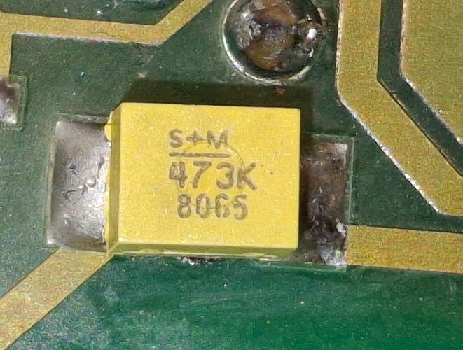

C’est quoi comme composant ?
Je mesure 1,8 ohm ( je pensais à une résistance mais quelle valeur ?, il y en a une autre 472k qui fait 0,65 ohm)
