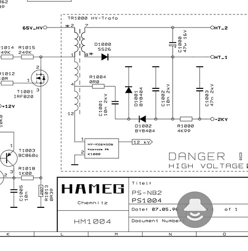

Problème focus oscilloscope Hameg 1505
Difficile de trancher sur ce qui peut avoir causé le soucis.

J’ai trouvé ce que c’était comme composant :
Le Mosfet est ok et les enroulements du transformateur ne sont pas coupés.
Par contre sur le Reset du timer 555 j’ai un état bas, donc si j’ai bien compris en conséquence un état bas en sortie de ce timer, d’après sa documentation.
Bon il faut que je trouve le schéma de cette version d’oscillo… celle-ci n’est pas la bonne, légèrement plus ancienne :
Comment fonctionnent T1003 et T1002 ?
je pense en générateur de courant constant, et lorsque le courant dans R1013 varie et provoque le reset de IC1000
Oups, j’avais remonté le Mosfet à l’envers.
Retour au symptôme précédent, il y a de la THT pendant 1 seconde puis elle décroît et disparaît.
Je vais regarder au niveau du TL082, entrée et sortie, si elle chute…
C’est quoi le PUMP_VOL ?

N’est-ce pas plutôt un trigger ?
Lorsque le courant monte suffisamment Dans R1013, T1003 conduit et fait descendre la base de T1002 qui conduit à son tour, tirant encore plus haut la base de T1003. Cela donne ainsi un front raide pour le reset, au lieu d’une pseudo dent de scie que l’on trouve normalement ici.
Sans R1013 le transistor conduit en permanence. Le transfo peut partir à la poubelle maintenant… Il faut espérer que ça n’a pas emmené le reste de l’alim avec.
Sur ce genre de transfo HF en ferrite il n’y doit pas y avoir plus de 100 tours, ça doit être possible de le rebobiner s’il est coupé, encore ne faut-il pas exploser le noyau en voulant l’ouvrir s’il est collé.
PUMP_VOL est une tension alternative prélevé pour le convertisseur charge pump qui permet de transférer l’entré Z blanking de la basse tension à -2kV.

D’où court-circuit volontaire de R1013, d’où transfo avec fumée, d’où chute 115v, coupure R6013 que je vais remplacer…
Je viens de reprendre les essais (tube débranché) :
À la place du 65v j’ai appliqué de 12v :
Ça oscille à 21 khz et j’ai :
-660v au lieu de -2kv
1600v au lieu de 12kv
Ces tensions étant mesurées avec sonde perturbatrice…
Par contre le transfo THT est très chaud… !!! ???
Signal de commande du Mosfet :
Signal Reset sur R6013 :
Le transformateur THT chauffe beaucoup avec 12v au lieu de 65v en entrée sur la broche 2, avec les broches 4 et 12 isolées du reste du montage ainsi que HT_1 et HT_2, et une tension de commande du Mosfet de 12 volts à 21khz.
Je cherche une explication…et je ne trouve pas.
La résistance entre les broches 1 et 2 est de 0,8 ohm, est-ce normal ?
Help !
