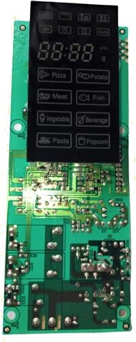

J’aimerais votte avis j’ai mon four micro-ondes qui ne s’allume plus j’ai démonter la platine pcb et j’ai remarqué que cette résistance étais HS c’est bien une 2.2k ohms avec une tolérance de 0.05% ??
Quelq’un sais où je pourrais la trouvé svp
est-il possible que se soit la raison pour la quelle il ne s’allume plus ??

En dessous de ce composant, il y a un circuit intégré LNK3 … (le reste n’est pas lisible) de Power Solutions : pouvez-vous indiquer la référence complète ? Ainsi on aura une idée de la structure de cette alimentation.
Le composant brûlé est très probablement une self (2,2mH ou approchant) s’il s’agit d’un LNK304 ou équivalent.
https://www.datasheets.com/fr/reference-design/der-45--1-8w-non-isolated-power-supply-using-lnk304-26491
Si c’est cette configuration et que cette self a claqué il est très probable que le circuit LNK ait provoqué cette panne, en se mettant en court-circuit : il sera donc à changer aussi. Et il est possible que d’autres composants aient souffert lors de l’incident - ou provoqué celui-ci.

Merci pour ces informations c’est un four micro ondes encastrable et voila la platine pcb en question Captcha

L’alimentation ici semble isolée (transfo) et il est fort possible que cela ne soit pas un LNK304 mais un autre modèle du même constructeur (par exemple LNK364), il faudrait nous donner la ref complète pour avoir une idée du schéma.
Bien sur que cela vaut la peine de tenter la réparation : comme Jope004 j’ai aussi réparé le lave linge familial en remplaçant le même composant, de la même façon. Mais attention aux autres composants, il est possible que certains aient souffert et que le nouveau composant installé claque directement. Il faut vérifier avant de remettre sous tension !

Effectivement c’est 364 que j’ai tester en regardant une vidéo sur Youtube est effectivement il est hs

Bonsoir à vous, au vû de la photo, on dirait une résistance 2,2k tolérance 20%.
Il se peut que ce soit une self.
Rouge-rouge-rouge, 4ème bague argentée : ça ferait 2200Ω 20%.
Si c’est une résistance, ce n’est pas une résistance ordinaire, c’est une résistance capable de résister aux appels de courants. On en trouve sur Mouser, sur TME.
Genre résistance surge. À chercher.
La dénomination exacte, je ne m’en souviens plus, mais spécifique aux appels de courants en alim à découpage.
Vous aurez beau upgrader le « Wattage » avec une résistance qui n’est pas prévue pour, elle claquera.
Après, faut voir l’application du LNK, la datasheet complète est disponible sur TME ou sur Mouser.
Avec des schémas d’applications.

effectivement rouge-rouge-rouge-et gris quand je regarde le calculateur de résistance il me dit 2.2k ohm ± 0.05 % impossible a trouver même la ou tu ma dit aurait tu un liens de la pièce exact stp ?
Bonsoir.
C’est de la résistance qui résiste aux forts appels en courant, par exemple, une résistance 3W ordinaire même métallique,ne résistera pas, alors qu’une résistance 2W prévue pour va « encaisser » les appels de courant.
C’est de la résistance surge spécifique aux alim à découpage .
Bonsoir, il faudrait déjà le modèle du micro-ondes, série, fabrication, comme les tv de même modèle, l’intérieur est différent.
Photos du module alimentation côté composants et côté PCB, côté soudures.
Le LNK, avec ses variantes, et suivant les constructeurs peut être câblé de façon « légèrement différente ».
Il sert à la fois de , d’oscillateur dans les primaires d’alimentation de fours, machines à laver et de micro-ondes.
Il y’a des schémas employant ce circuit,
Il sert à mettre en oscillation le primaire, car ce primaire alimenté en continu ne fonctionne qu’avec un retour positif du secondaire.
Donc, si LNK hs, voir les composants à côté ; en principe, une résistance 2,2k ? Surge ? À demander aux spécialistes du forum; mais au moins une photo du pcb côté soudures et coté compos, car toutes les variantes sont possibles.
J’ai vu quelquechose dans ce style avec LNK sur futura sciences, ou autre, rentrez LNK 364, il y’a des schémas, mais pas obligatoirement des solutions.
Ça dépend des photos de votre circuit imprimé pcb recto soudures et coté composants
