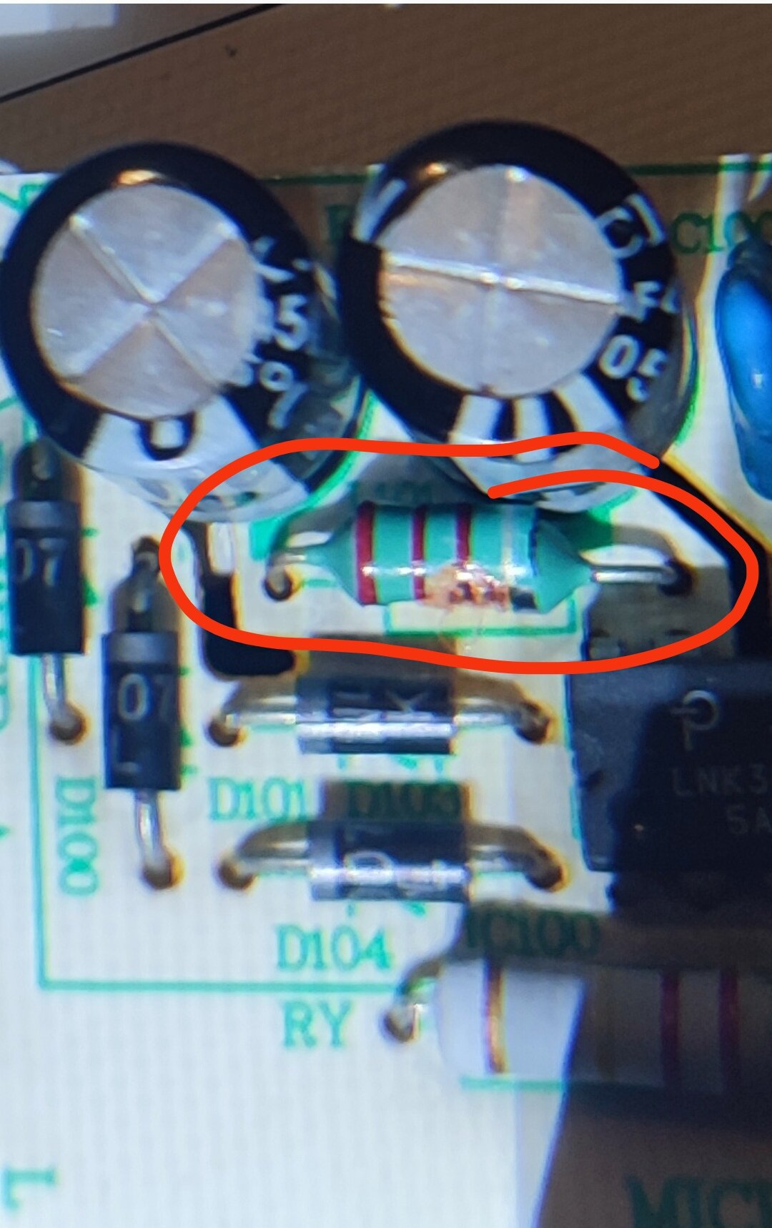

Bonjour à vous,
Il faut une photo du circuit imprimé côté soudures et côté composants pour savoir ce qu’à mis le constructeur sur cette carte, car toutes les « combinaisons sont possibles » en fonction de la version, le pcb de base reste le même, les composants sont différents, etc, le concepteur du pcb de base, basé sur une application du LNK, toutes les applications sont différentes. Le concepteur du LNK.

Pourquoi vous ne dessoudez pas ce composant cramé, il y a de la sérigraphie.
Sous ce composant, il y a de grandes chances que soit sa numérotation, qui commencera par un Lxxx ou Rxxx… Après comme déjà énoncé, il faudra dépanner le reste.
Je parie pour une self ceci dit…
A suivre.

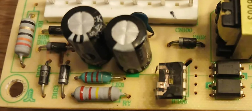

oui, sans doute une self… Ici L101
C’est visiblement une inductance 2.2 mH 10%.
Mais il y a un problème ailleurs…

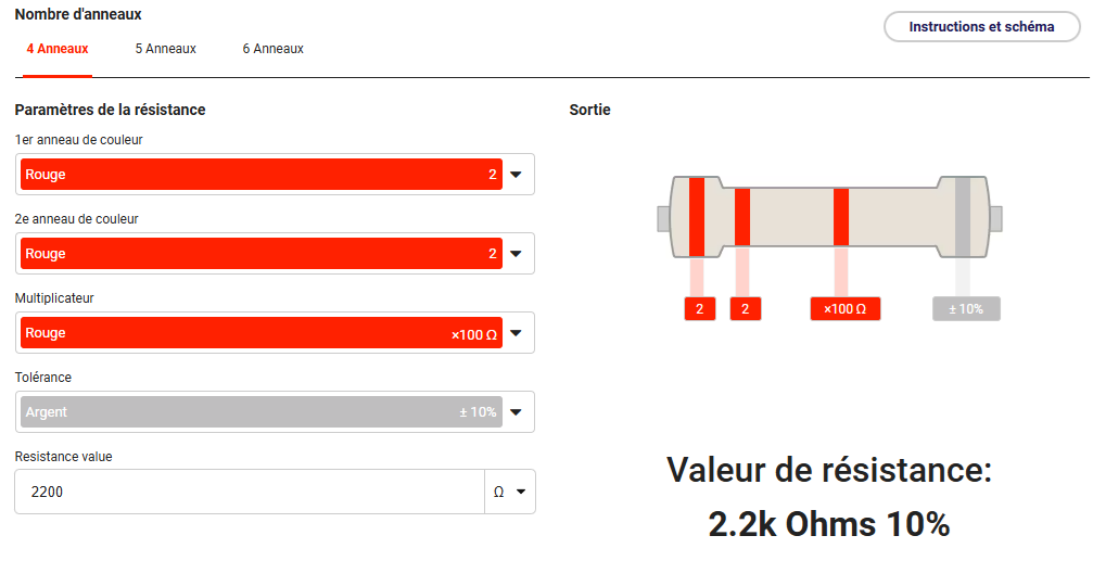

Bonjour j’ai dessouder le LNK 364 PN déjà je vais dessouder la petite résidence mais j’arrive pas a la trouver sur le net rouge -rouge-rouge et gris couleur verte
2200 Ω à 10 %, car il y a un anneau d’argent derrière. La couleur du corps n’importe pas ici. C’est vrai qu’elle n’a pas bonne mine, elle semble endommagée.

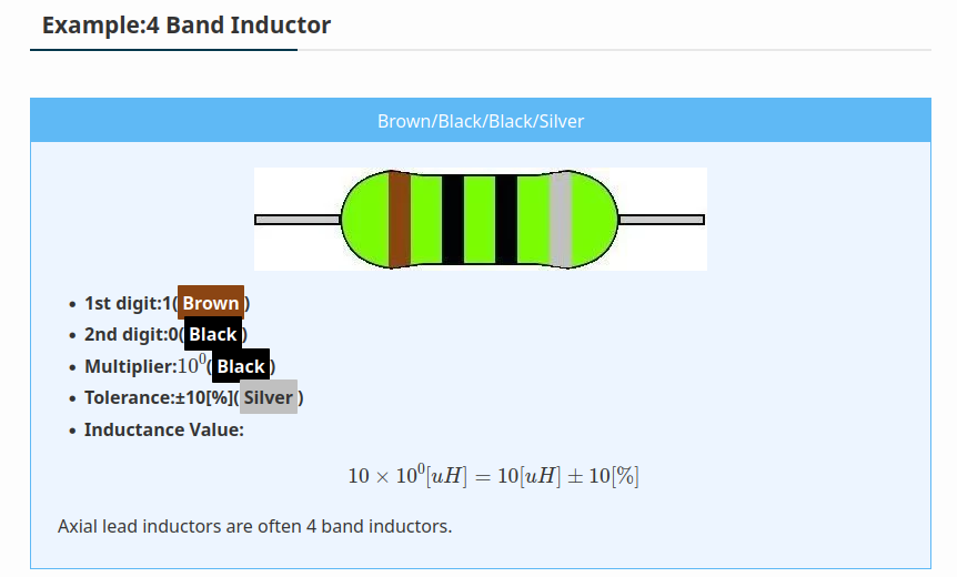

Et si ceuces qui ont parié pour une self, avec l’exemple joint, le composant « vert » serait 2,2mH, dans toute bonne épicerie.

Je parierais que ce n’est pas une résistance mais bien une self.
J’en ai quelques unes dans mon brol et ça y ressemble fortement.
Il faudrait la mesurer avec un ohmmètre, pour commencer. Avec une photo moins floue, nous pourrions mieux nous faire une idée de la partie à découvert. Ensuite, mesure de l’inductance.

Au vu de l’état de ce composant, il est coupé, donc le mesurer… :roll_eyes:
Pour moi c’est une self, qu’on retrouve fréquemment dans ces montages avec les LNK…
Et cette self est quasi toujours coupée quand le LNK a claqué.
On trouve même des kits sur Ebay avec la self, le LNK et une résistance…

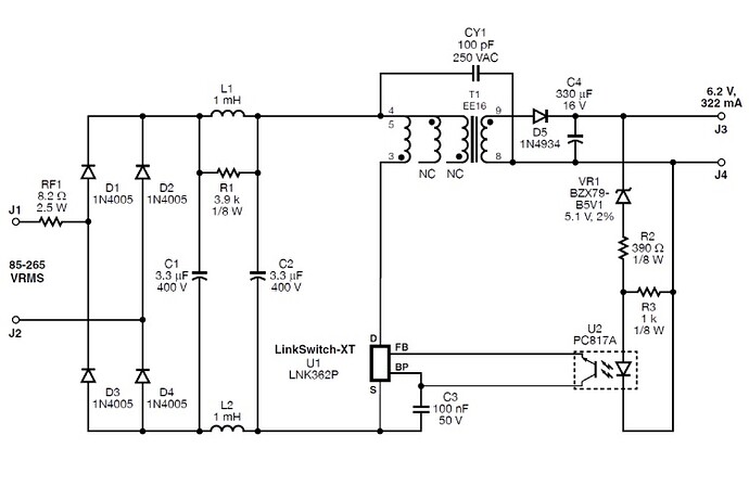

Il ne manque pas de schémas d’applications de cet IC sur internet.
En voici un, il y a deux selfs de 1mH pour filtrer après redressement secteur, on peut imaginer ici un filtre en π avec une seule de 2,2mH (à la place de L1)…
Encore une fois, au risque de me répéter, il faut contrôler aussi les autres composants, notamment les 4 diodes du redresseur et la résistance fusible côté secteur. Il est possible / probable que ces composants aient aussi claqué lorsque le LNK s’est mis en court-circuit.

Exactement ! Toutefois, le retour du circuit contenant CY1 n’est pas visible sur ce schéma. Manque-t-il quelque chose ou se fie-t-on à la capacité parasite ?
