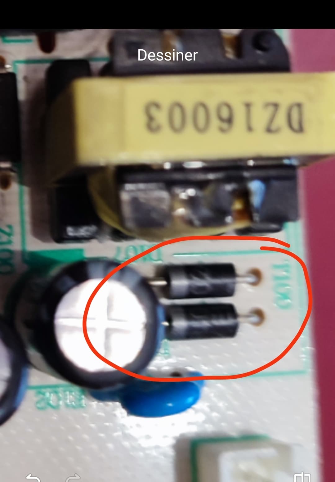

Je vais déjà changer LNK 364 PN et l’inducteur vert et je crois que j’ai deux diode griller aussi que j’ai tester et le courant passe dans le deux sens
Lo
Conclure que des diodes sont HS en les testant sans dessouder au moins une patte n’est pas la meilleure façon de procéder.
Il faut en toute logique tester également le ou les condensateurs de filtrage qui suivent les diodes.
Si je me trompe pas le courant doit circuler que dans un sens sur une diode don si je prends d’un coter et de l’autre cela doit pouvoir se vérifiée sans dessouder non
il faut regarder si le courant ne peu pas passer par un autre chemin que la diode
Si le test dans ces conditions donne la diode bonne, alors OK, mais si ça donne une diode en court-circuit, il faut dessouder une patte pout être sûr au cas où un circuit parallèle viendrait perturber la mesure ![]()
Je vais donc dessouder un coter car ces deux diode me donne le Passage du courant dans les deux sens et je verrez bien si cela fait la même chose
NON !

pas toujours simple à réparer ces alims
mais ici
le composant vert est à coup sûr une self
2,2mH ?
cette self a été détruite par un court-jus en aval
grosse suspicion sur le LNK
mas il fut s’assurer qu’il n’ y ait pas d’autres dégâts autour
tous les autres composants sont sains au primaire ?

je vais changer le LNK et le self vert on verra bien … je suis pas électronicien mais Jaime bien comprendre et apprendre aussi donc comme je dit si ca matche pour 5/10e sinon j’aurais pas perdu grand chose
