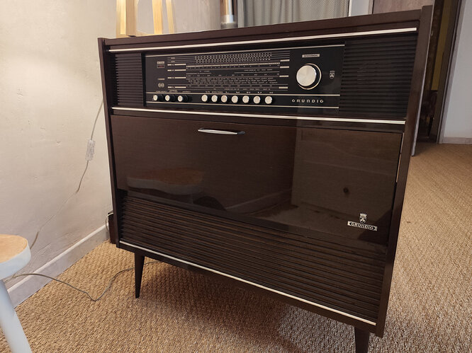

Bonsoir à tous,
Je viens d’avoir la chance d’acquérir un meuble radio Grundig Modèle Como e/St si j’en crois l’inscription figurant sur la plaque arrière de l’appareil. La radio fonctionne impeccable, juste une baisse et hausse aléatoire du son de temps en temps et de manière inexpliquée. Si vous avez une idée, je suis preneur.
Par contre, le tourne disque installé ne fonctionne pas. La plateau est censé tourner en mettant le petite levier en position « Manual » mais rien ne se passe… Il s’agit d’un Philips 22GC035. Malgré la récupération et l’étude minutieuse du Schéma sur doctsf.fr, je n’ai pas réussi à comprendre ce qu’il se passe. Les branchements sont corrects puisque bien branché derrière sur la fiche TA et le jus part bien de la fiche 5 et 6 à l’arrière. Alors j’ai quand même des pistes mais je souhaitais avoir votre avis sur le sujet. 2 choses me troublent :

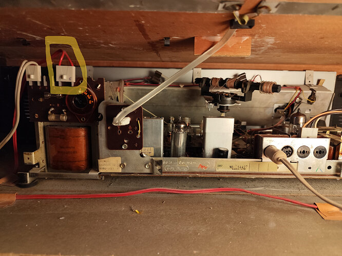

Tu veux dire au niveau de l’alimentation à l’arrivée du tourne disque ou au niveau de cette fiche à côté de la molette ?
ou là :
Désolé pour mon amateurisme…
L’affaire est câblée de façon que la platine soit toujours alimentée en 110, quelle que soit la position du sélecteur de tension principal. Qui est à mettre en 240, c’est mieux. C’est ce qui résulte des indications sur l’étiquette au dos du poste.
Il faut effectivement vérifier s’il y a bien du 110 l’arrivée du fil rouge sur la boîte noire ronde, qui est un commutateur de mise en marche de la platine. Et si le 110 arrive sur le moteur, au bout des fils jaune et bleu. Mais sans voltmètre, c’est difficile… et dangereux. On trouve de petits multimètres tout simples à trois sous sur le sites de matos électrique/électronique.
les fils d’alim de la platine sont ces deux fils rouges
