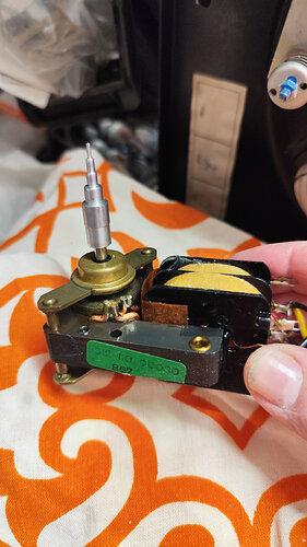

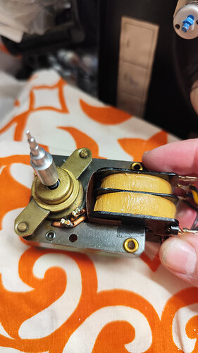

Est-ce moteur là ?
Il semble que le palier est maintenu par 2 vis cruciformes.
En les retirant,l’ensemble rotor doit sortir.
Non ce n’est pas tout à fait celui-là. Voilà le moteur en question :
c
Mais j’ai une excellente nouvelle : après des heures de bataille, le moteur tourne de nouveau. Par contre, autre problème : quand je mets un 33t, le bras se met correctement, le vinyle tourne et le son est présent (même s’il a du mal à garder la bonne vitesse ce qui me fait douter de l’état du diamant). Mais, arrivé a un certain moment, le bras se relève et se range comme si c’était la fin du disque. On le voit encore plus sur un 45t puisque, à peine le bras posé sur le disque, le bras se relève aussitôt, comme si c’était, là aussi, la fin du disque. Limite le diamant ne touche pas le vinyle. Je vais vous mettre une vidéo demain pour mieux comprendre.
