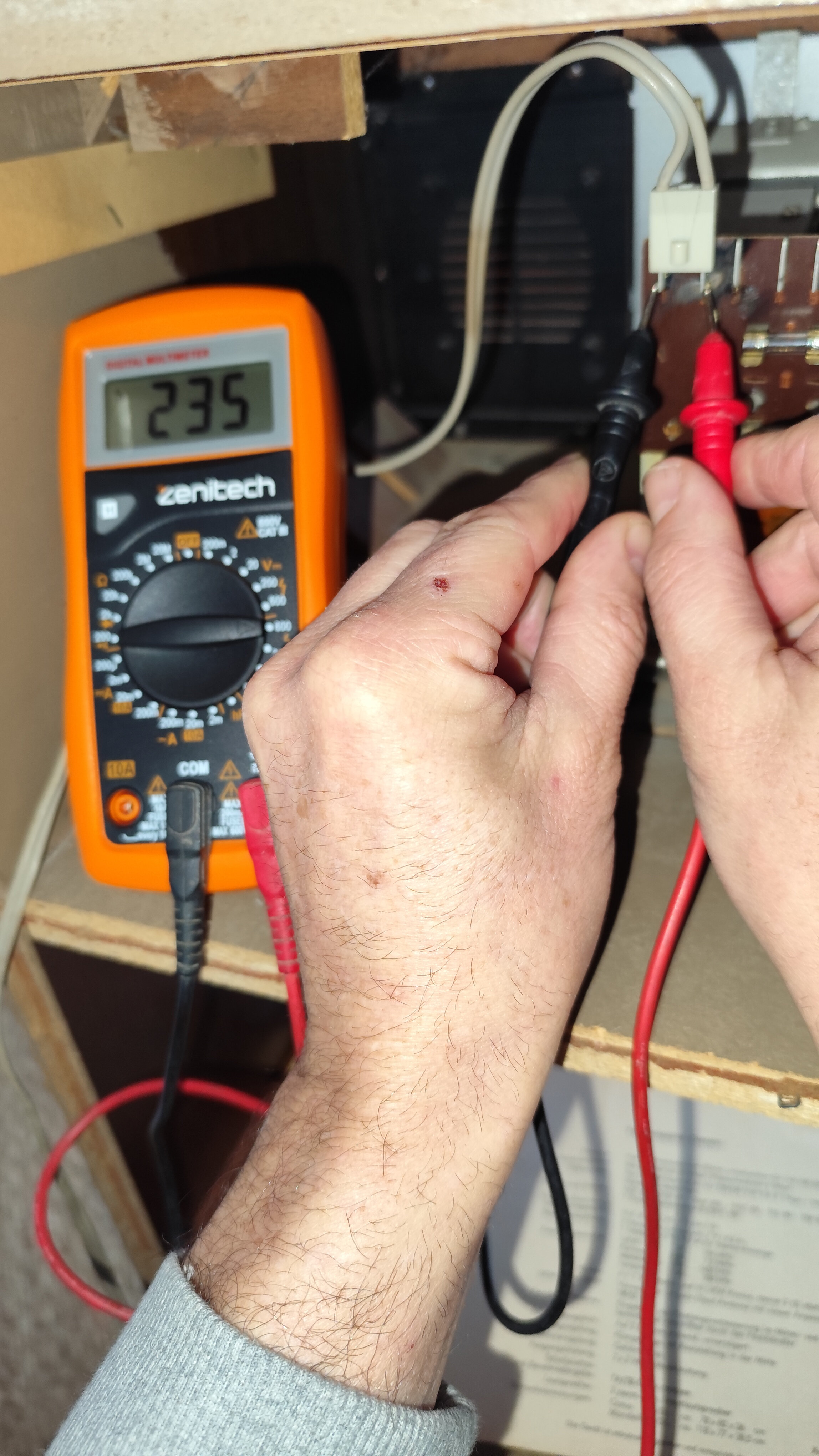

Si on parle de la fiche beige, quand je mets le jus et que je teste à l’arrivée des fiches, le 220 arrive
Moi en visuel je n’ai que les 2 fusibles de la platine sur laquelle sont branchés les fiches alim général et alim 110v platine.

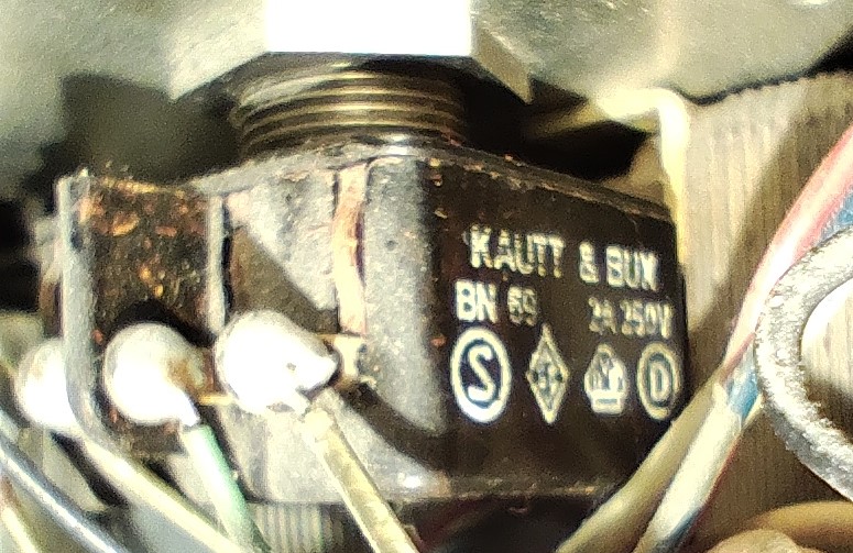

Ton inter A/M est mort sans doute suite au C/C
repere les deux connecteur et debranche les
poste non raccordé au reseau tu le met en position marche

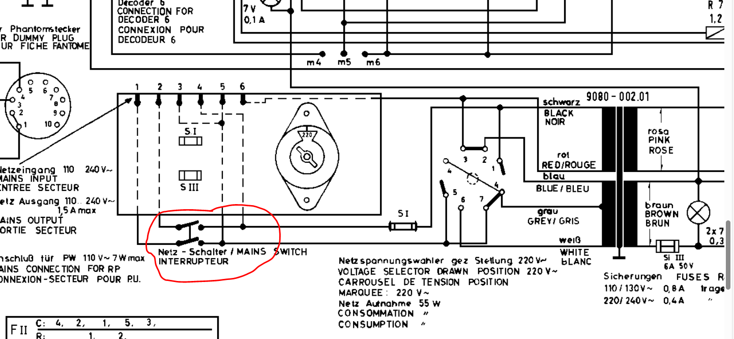

tu verifie la continuite entre 1 et 5 puis entre 2 et 4 conformement au schema

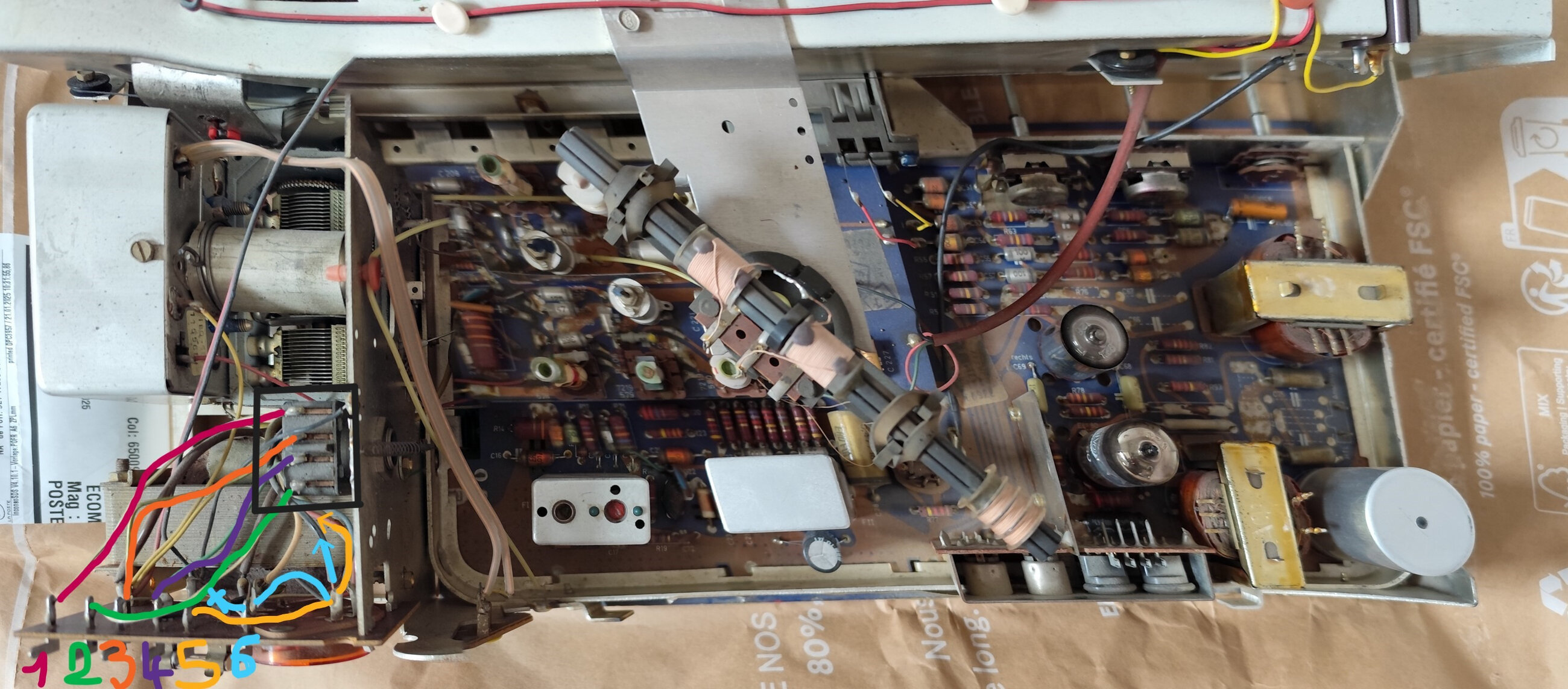

Ok je vais regarder ça. J’ai démonté la console et voilà ce que ça donne :

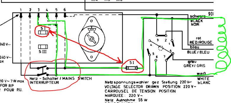

Si je reprends le plan :
1 et 2 - Entrée secteur 220V
3 et 4 - Sortie secteur 220V
5 et 6 - Connexion secteur pour platine 110V
Carré noir: Inter A/M

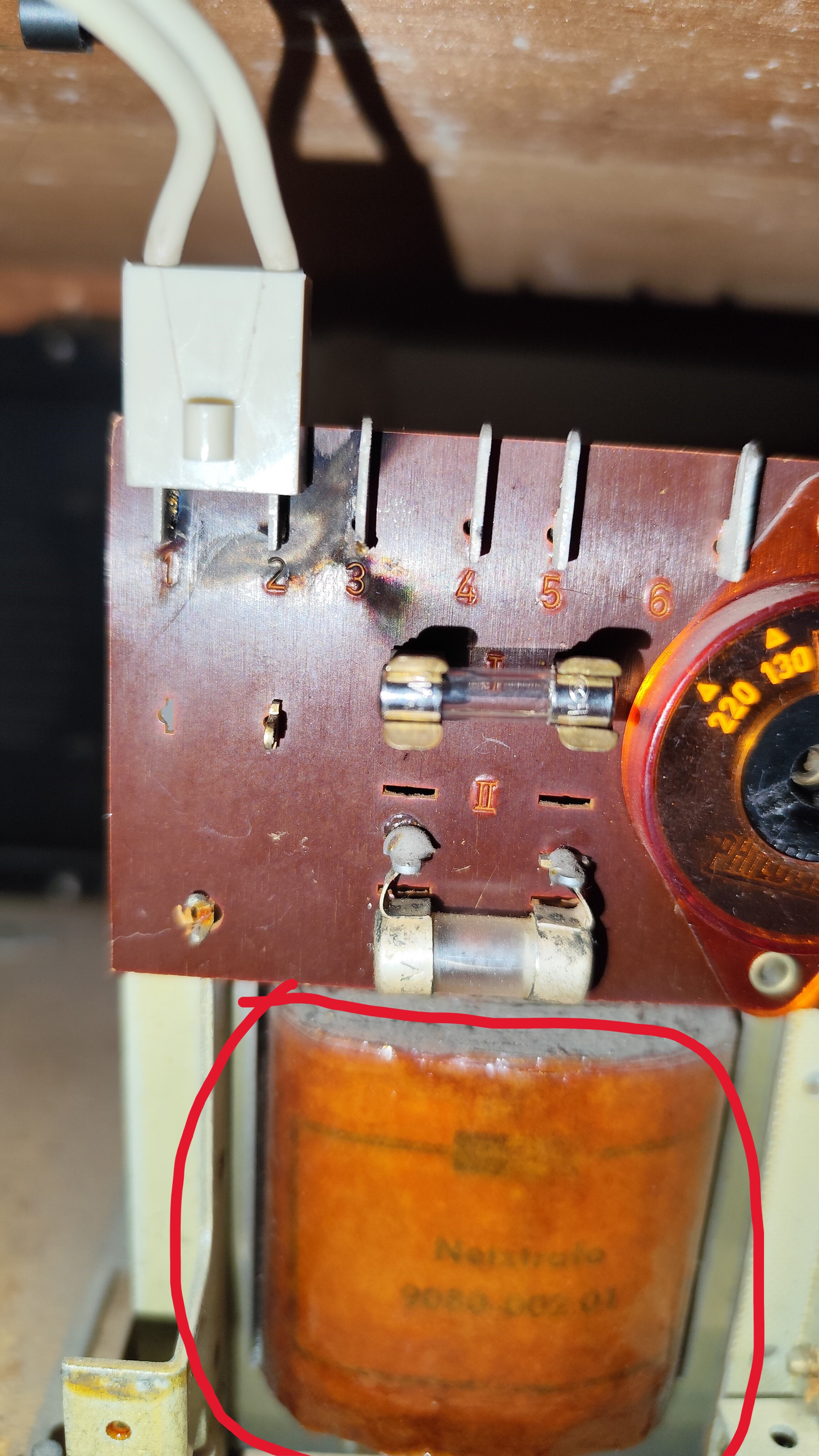

Je n’ai pas de liaison entre 3 et 5 comme sur le plan. 5 part sur la molette de sélection tension et repart ensuite vers ce qui ressemble à une grosse bobine située en dessous de la platine de connexion :
Pour moi, seuls 1, 2 3 et 4 arrivent sur l’Inter A/M, dont voici la référence :
Les fils sont tous soudés à l’Inter donc difficile de les « débrancher ». Est ce que c’est une étape obligatoire pour la bonne exécution du test ? Si c’est le cas, je ne pourrais pas aller plus loin sauf en dessoudant les fils.
Dans mon cas, 5 n’étant pas directement raccordé à l’Inter et si j’en crois le schéma, je peux tester la continuité entre 1 et 3 et 2 et 4. J’ai bon ? Si j’ai bon, voilà ce que ça donne en vidéo :

mesurer la resistance entre 3 et 4 on devrait trouver entre 50 et 200 ohms
C’est étonnant parce que c’est la seule cosse à avoir du jeu et il me semble que la continuité est plus ou moins bonne selon le mouvement donné à la cosse. Mais bon, à force d’être dessus…
Tu me demandes de mesurer la résistance entre 3 et 4. C’est bien ça, pas d’erreur sur les chiffres ? Mesurer une résistance… Je m’y prend comment ?
comme pour la continuite et tu lis le chiffre indique par l’appareil
en 3 et 4 on va verifier le primaire du transformateur

verifie le fusible S1 si bon
met le carrousel tension sur 110V et re mesure
« A noter qu’au début de ce post, quand je faisais les tests pour vérifier la tension 110v sur la fiche rouge qui alimente la platine (en orange sur la photo), une de mes cosses multimètre avait glissé pour aller toucher l’autre… ce qui a immédiatement provoquer un pétage de plombs sur mon tableau électrique, un flash sur la platine marron où sont enfichées les 2 fiches »
Ce qui veut dire une mise en court-circuit de la portion 110v du primaire du transfo. Tout le primaire du transfo a bien souffert… Avec un peu de chance, coupure juste au niveau des cosses de sortie de l’enroulement, éventuellement réparable.
Je ne trouve pas le S1… J’ai l’impression que c’est celui visible sur la platine. De branchement des alims. Je continuerai de chercher demain.
Et je testerai en 110 également.
comme on n’a pas mesure de resistance entre 3 et 4 il est peut etre coupé
